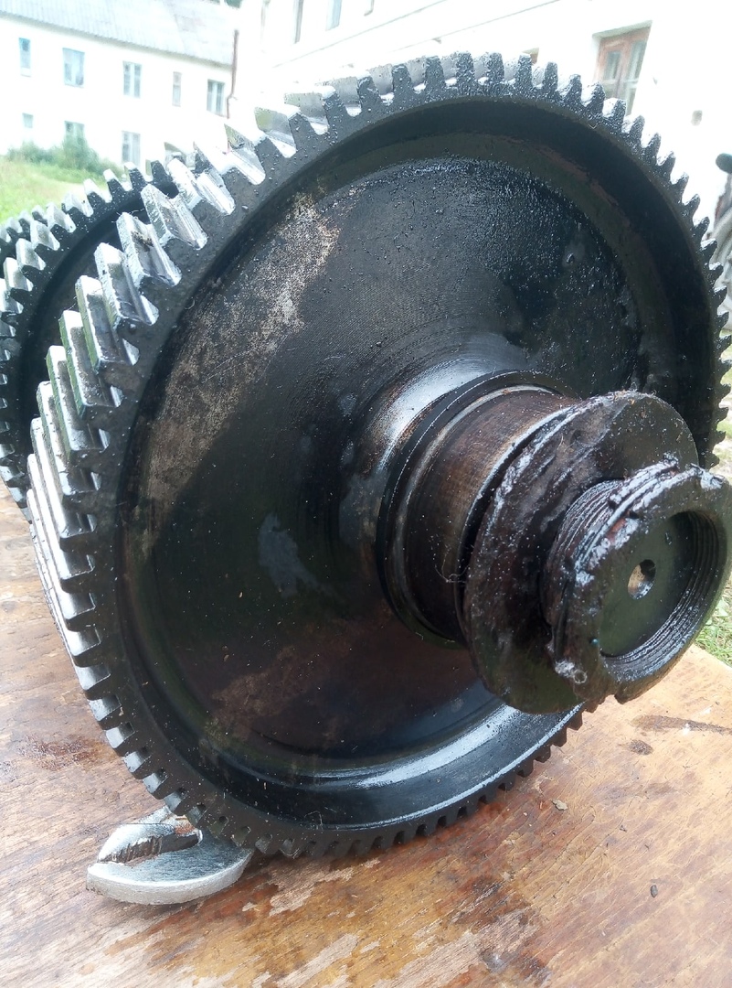

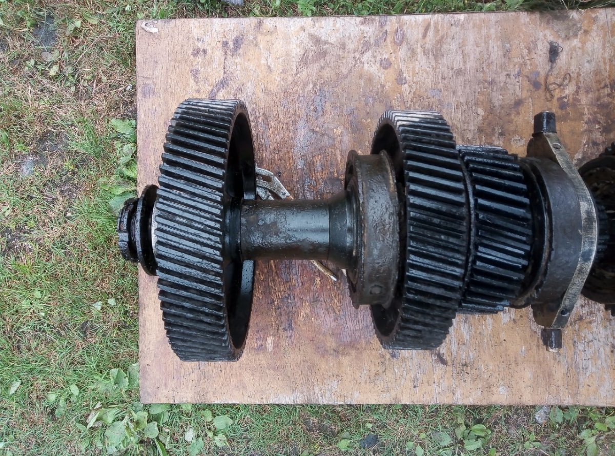

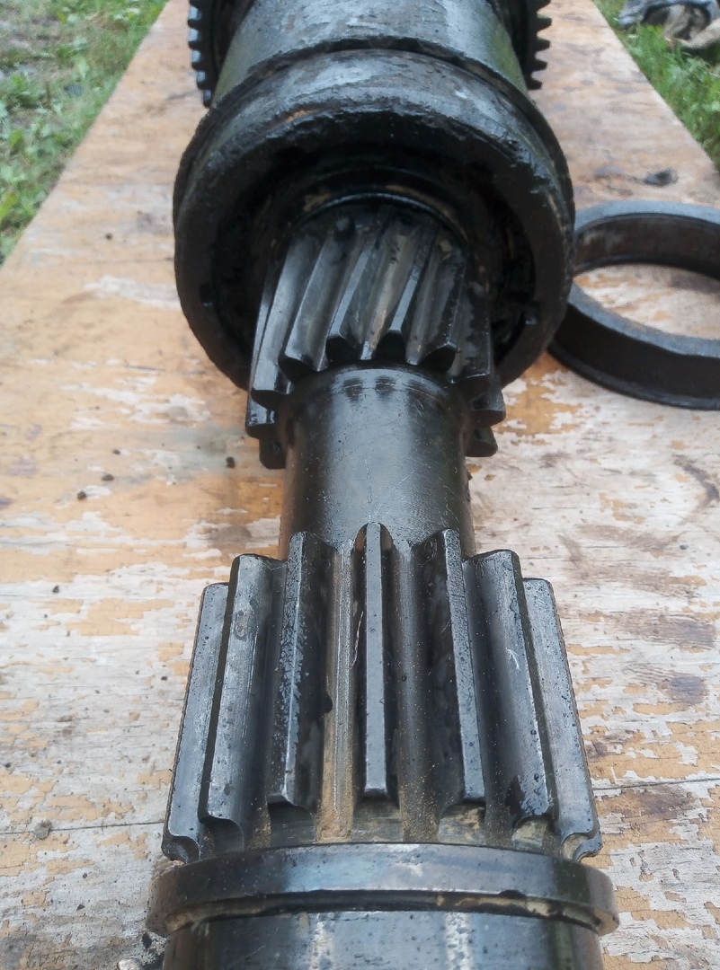

    Приветствую всех! Подскажите, это первичный или вторичный вал коробки?Знаю точно, что это с четверки! И чтоб не плодить лишних тем, сколько в реале может стоить! Сохран на сто% vTyUONxX5Fo.jpg

    Если не ошибаюсь у четвёрки и тройки одинаковые коробки передач . Сохран поражает ! С ув

    Вроде одинаковые! Так как правильно - первичный или вторичный? Сохран река+глина.

    На сколько мне известно первичный вал выполнен как одно целое с шестернями ,а вторичный с шлицами по которым пары перемещаются меняя передаточное число с ув

    Здравствуйте, у первичного и вторичного есть хвостовик для передачи вращения, вал на фото промежуточный он передаёт вращение от входного к выходному валу (6 ступенчатая КПП, последние серии Т-III/IV) [​IMG] вот тут вина разорванная КПП, торчит шлицевая часть первичного вала, соосно на выходе вторичный вал, промежуточный выше с обломанной опорой

    не силен в этой теме но вижу только два вала промежуточного нет ( с ув

    не верь глазам своим, это трёхвальная КП....... [​IMG] 15 сукунд поиска в Googl - https://avtonov.info/mehanicheskaja-korobka-peredach-mkpp

    Вид на "выход" из коробки передач - ведомый вал из коробки, имеет коническую шестерню и соосен с входным, ведущим валом, выше подшипник промежуточного вала [​IMG]

    Спасибо всем ответившим! Вроде понятно стало!
