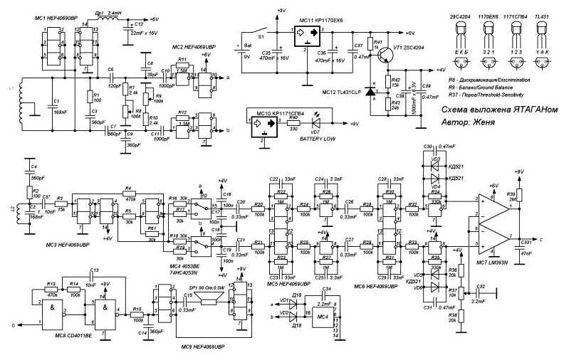

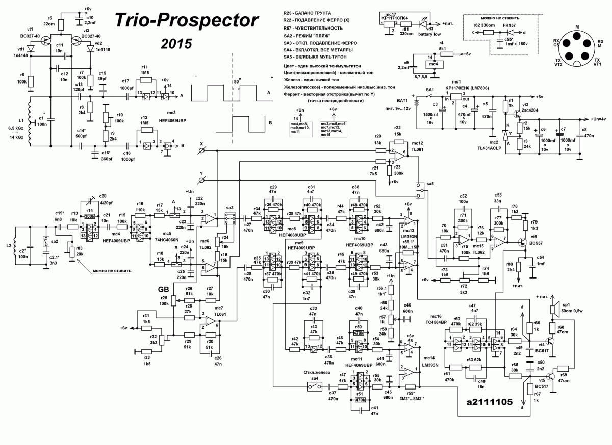

    Извините, вот парочка схем терминаторов - подскажите пожалуйста, какая деталюшка там прошивается?
    форт55 та cer подобається це.

    Да, но ни разу не "черный", просто профессиональный. Терминаторы - полностью аналоговые приборы, никаких прошивок там нет. Имея схему, любой электронщик может собрать прибор. Также к любой из этих схем можно прикрутить годограф с экранчиком - вот в годографе прошивка есть. Но наличие этого дополнения на параметры собственно прибора никак не влияет.
