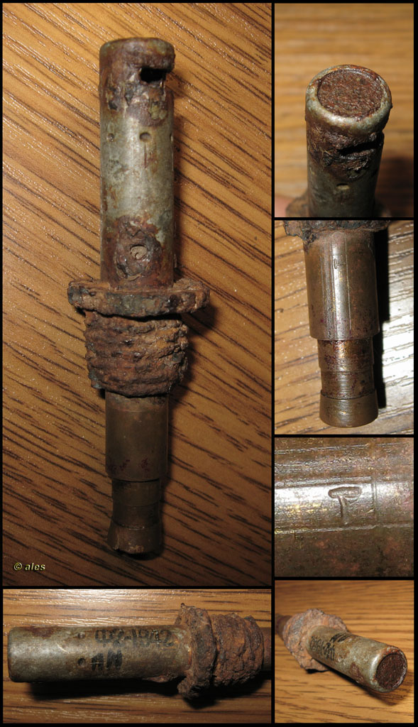

    Интересный, как мне кажется, УЗРГ. Кому-нибудь попадались такие?
    1. Крепкая банка, с болота. Не чищено , просто помыто. Макет. Клеймо не вижу , под налётом наверное

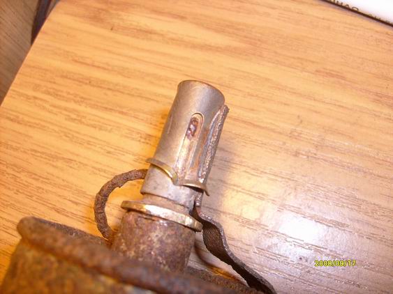

    4.533

    Ответ: УЗРГ?
    Я так понял, что основное отличие от "нормального" - не завальцовка верхней части , а "крышечка". Есть мнение - что ранние версии этого самого УЗРГ... тем более, что и год стоит 1942.

    Ответ: УЗРГ?
    Это какой-то переходный вариант от Ковешникова к УЗРГ-мам. Думаю, что завод-изготовитель имел на складах много заготовок к Ковешникову,
    а тут обстоятельства потребовали срочного перехода к новому образцу.
    Результат-эрзац. Это, как в блокадном Ленинграде клепали эрзац гранаты из корпусов бракованных миномётных полтинников.

    Ответ: УЗРГ?
    Ну да, крышечка. Еще, все что попадаются имеют замедлитель и резьбовую втулку (под запальное отверстие) из силумина.
    Примечательно, что номер партии не проставлен - пN ---

    Ответ: УЗРГ?
    Вряд ди можно назвать это "переходным" вариантом. Ковеши и УЗРГ - 2 принципиально разные системы как по устройству, так и по технологии изготовления. Скорее - "дедушка" УЗРГ.

    Ответ: УЗРГ?
    Диаметр замедлительной трубки как и у замедлителя из силумина (10мм +-0,2),
    длинна, вроде, тоже стандартная. Верхняя часть - цельная трубка (не свертыш), покрытие, похоже, цинк. Диаметр верхней части - 11,3-11,4 (стандарт).
    Верхняя часть имеет один ряд фиксирующих углублений (в обычном два).

    Ответ: УЗРГ?
    Подскажите "чайнику". У alesa этот запал на первом посте, самый первый. Зачем там планка? У меня такой же только без внутренностей. Верхняя часть только с планкой, и внутри не дырок, не фига. Цельная латунь. Как планка могла удерживать боек, после выдергивания чеки с предохранителем, если она припаена?
  12. CFC
    CFC Stabsfeldwebel Клуб взаимопомощи
    4.614
    Feo-city
    Ответ: УЗРГ?
    Все верно, это в УЗРГМ-ах планка отскакивает и отпускает боек, а в УЗРГ - планка улетает вместе с той частью к которой припаяна. На последних фото это хорошо видно.

    Ответ: УЗРГ?
    Фото 3 - правый, фото 4 -левый это Ковешников!!!!!!
    Не путать с УЗРГ(М)!

    Ответ: УЗРГ?
    Считаю, что никакая это не переходная модель УЗРГ.
    Вероятнее всего, завод изготавливавший данный УЗРГ :
    а - либо не обладал точными чертежами нового запала (что врядли если смотреть на общее устройство найденного запала) Правда нутрянки мы так и не видели!
    б- либо завод не обладал оборудованием необходимым для того чтобы делать корпуса под УЗРГ установленного чертежа.
    в- завод имел закатное оборудование, и это было именно для данного завода технологичнее в производстве чем делать корпуса с лепестками.
    Неплохо бы увидеть маркировку данного запала полностью.
    Просто расшифруйте что там на корпусе написано. А мы постараемся узнать изготовителя.

    Ответ: В продолжение темы
    А кто скажет что это за Кавешников?Для чего вырез?
  18. C00Lib1N
    C00Lib1N УберВопогмох
    4.533
    Гомель, Беларусь
    Направляющая прорезь. После отпускания предохранительно рычага(скобы) предохранительный колпачек не соскакивает полностью с корпуса запала(как у более поздних вариантов запала Ковешникова), а остается на нем в верхнем положении, упираясь нижней частью выреза в стопор.

    Ответ: УЗРГ?
    Завод "Ф2",пластиковых взрываков этот завод (МП, МП82) много делал.
