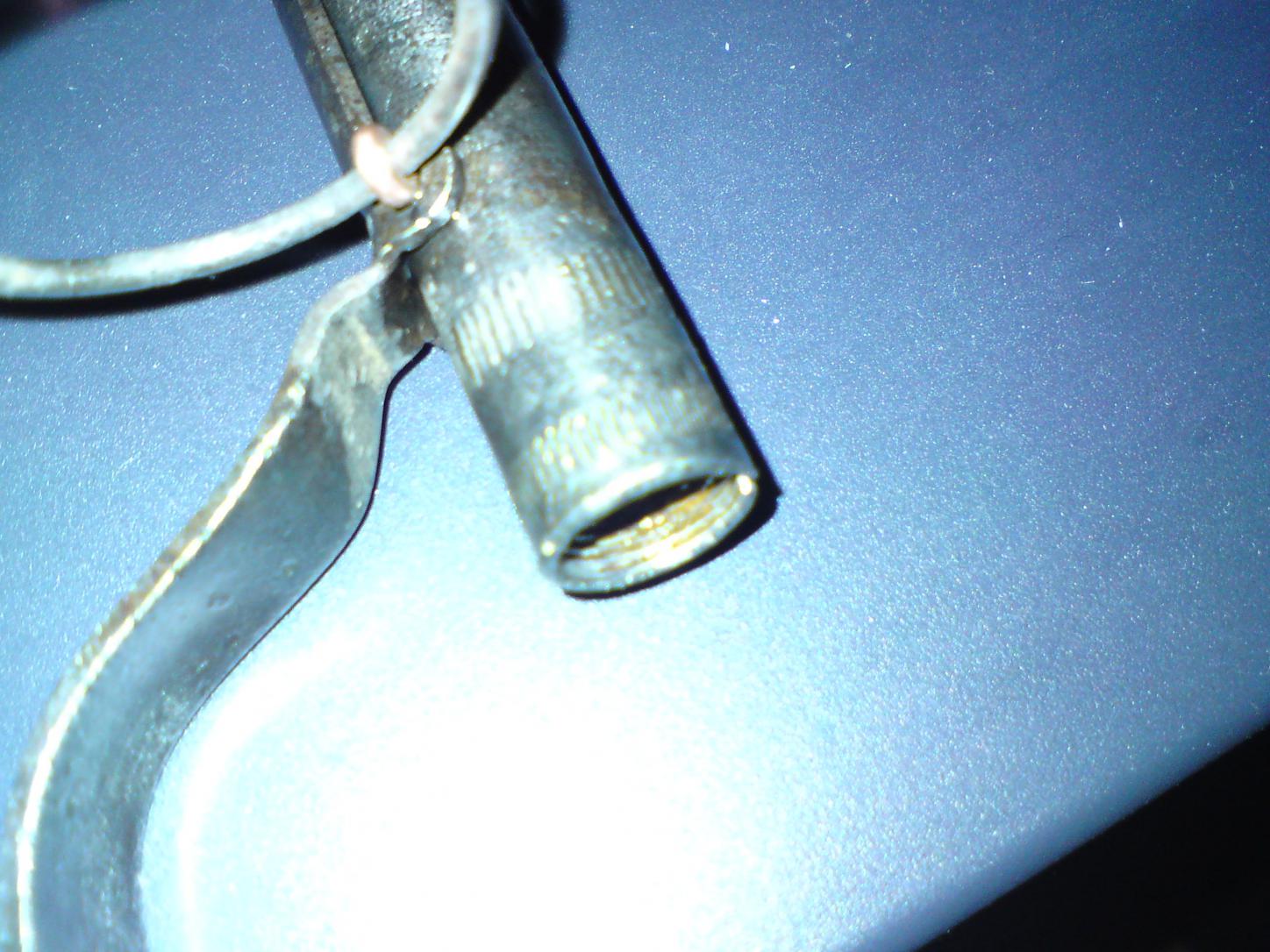

    Подскажите как крепился в УЗРГ-42 корпус ударного механзма к соединительной втулке?Он просто впресовывался,припаевался или садился на эпоксидку?Спасибо.

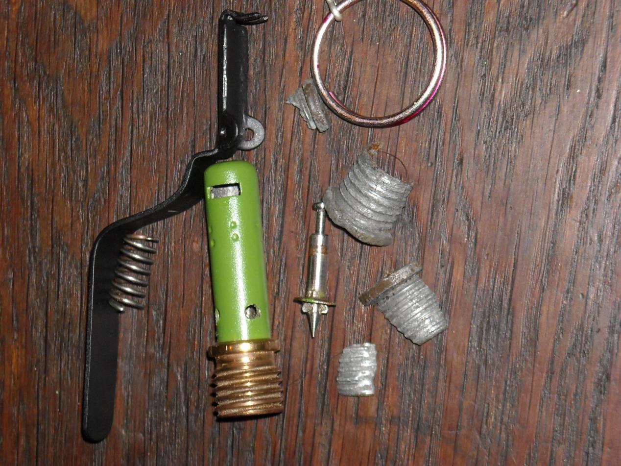

    Скорее всего просто впрессовывался, т.к. если бы припаевался то было бы видно. А так втулка-зараза трескается и рассыпается :( не оставляя ни малейших следов пайки, не говоря уже об эпоксидке.

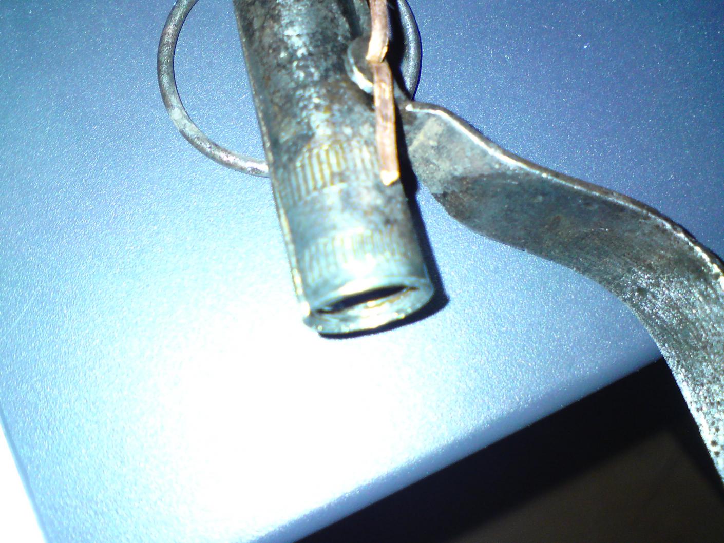

    Если имеется ввиду крепление фланца (соединительной трубки) к корпусу запала, то все элементарно просто ;)!!!
    На трубке корпуса делается накатка, на которую напрессовуется сам фланец.
    Вот и все :).

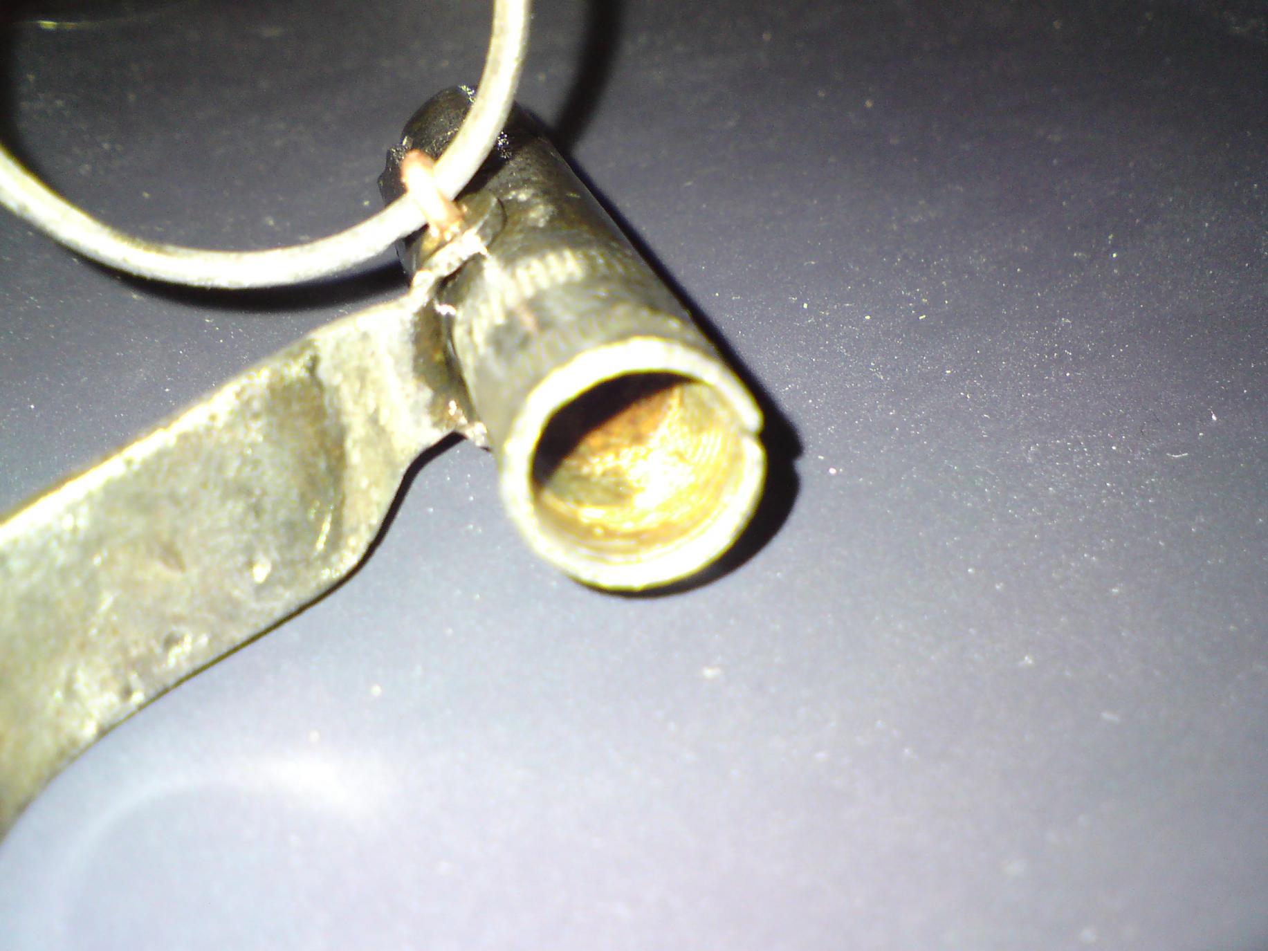

    Вот и у меня такая же ситуация как у Ditmara!Разваливаются сцуки!!:smile_4:При этом на втулке никаких следов ни клея ни пайки,только накатка на корпусе.Теперь сомнений нет.Спасибо всем за ответы!!!

    Поджата на накатку..,таже беда: рассыпался:(,вышел из положения заменой,фтулки .,благо был убитый "ковешников"

    УВАЖАЕМЫЕ!Помогите чертежом втулки.Какая там резьба?
