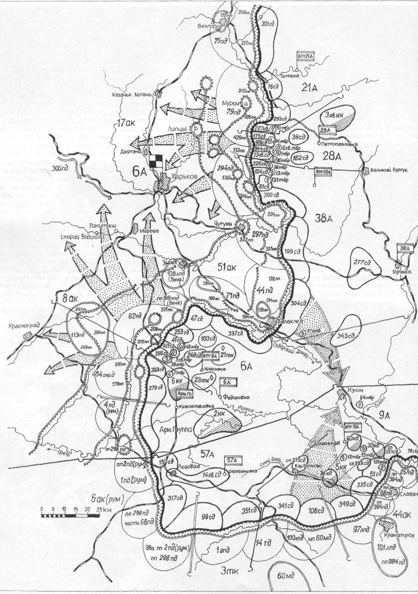

    Если посмотреть на эту карту где обозначены очевидные узловые пункты:
    Белгород,Харьков,Лозовая.
    Барвенково не подходит под понятие "узловая".
