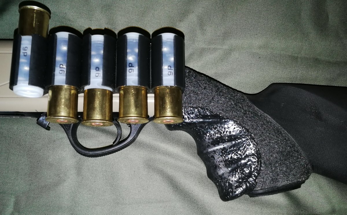

    Всем привет. Не так давно, стал обладателем данной помпы. И все вроде было замечательно, пока не начал стрелять. Ружье не "мое" по хвату. При стрельбе правая рука занимает совсем не естественное положение, хотя кисть у меня средних размеров.Для нормальной вкладки нужно или менять приклад (30$) либо обрезать шейку приклада(при этом придется нарастить сам приклад) или наращивать рукоять приклада.
    Пошел по пути наименьших рисков (обрезать можно всегда) и наименьших финансовых затрат.
    Побродив в интернете, выбор пал на термопластик (легко формуется и всегда можно откорректировать результат или убрать вообще)
    Цена вопроса-7$(100гр пластика+краситель+услуги почты) еще осталась половина пластика.
    Хват стал явно лучше,вкладка так же.В тир поеду проверю "в деле".
    Как себя будет вести при сильной жаре не знаю (пластик размягчается при температуре выше 60 градусов)

    Думаю термоклей использовать для такой же цели - что скажете?
  3. Kir101
    Kir101 Schütze
    Одесса
    Мысль была. Но, остановили такие моменты как:
    1)Сложно сразу сформировать хват (нужна мех. обработка)
    2)Нанести термоклей без пустот.
    3)Снять если не подошло или захотите продать приклад-достаточно проблематично
  4. Kir101
    Kir101 Schütze
    Одесса
    Еще как доработка, есть желание покрыть Soft Touch краской, для сглаживания перехода между 2 пластиками и более приятного хвата.
