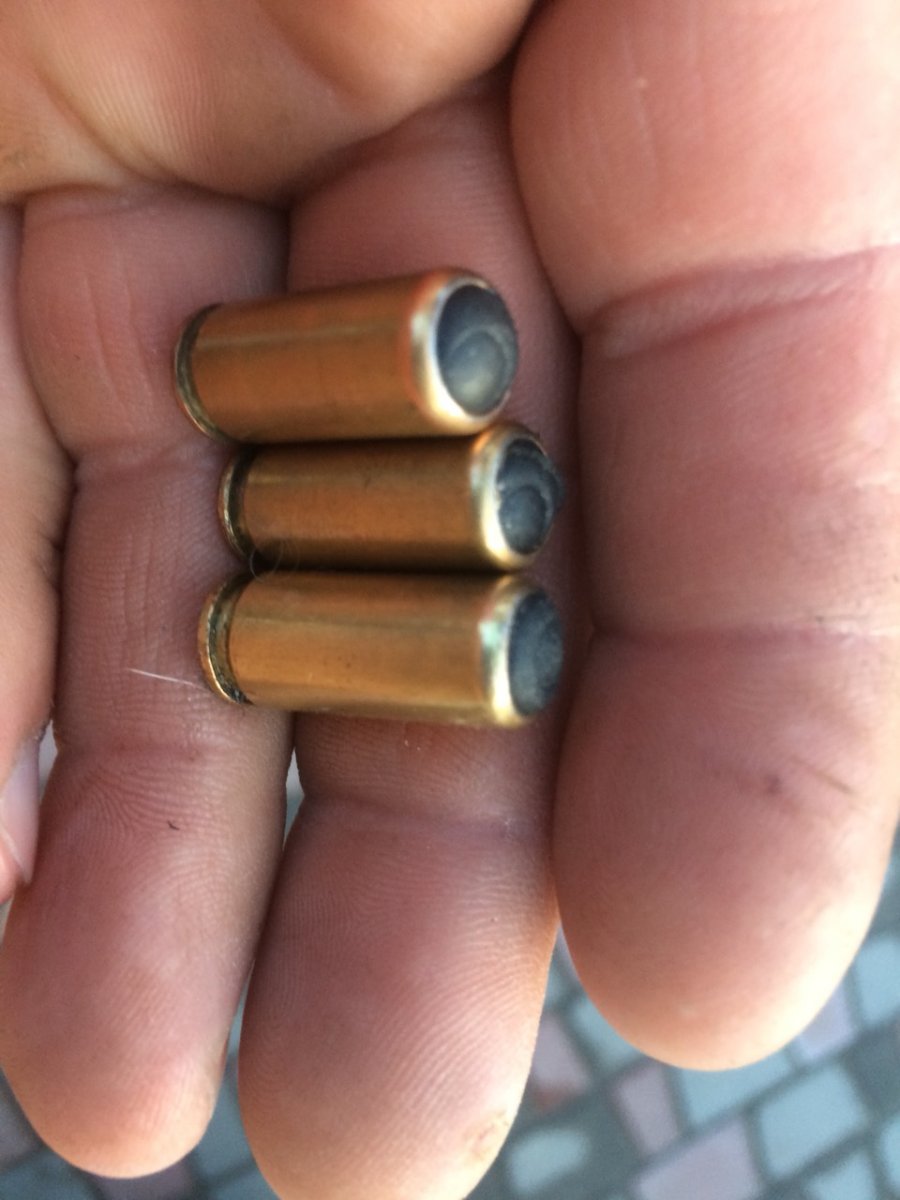

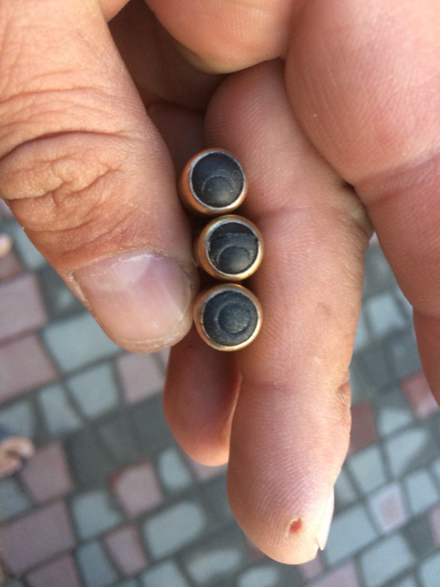

    Патроны- шары со следами от толкателя УКН- настоящий мастер такое не продаст + гильза стальная, а если однострел - 99%, что грязная внутри...
    Горка так себе... УОС как всегда делает говн#!
    Резюме: горка + патроны сомнительного качества с сомнительной мощностью= имеем то что имеем...

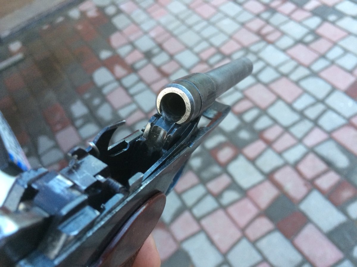

    По фото сказать точно на 100% невозможно, но предполагаю, что угол горки сделан не правильно + по фото она какая-то короткая- патроны заходят не под правильным углом= утык, но думаю стоит попробовать разные завальцовки!
    Грязная, стальная гильза как и следы на шаре показывают отношение производителя к своему продукту!

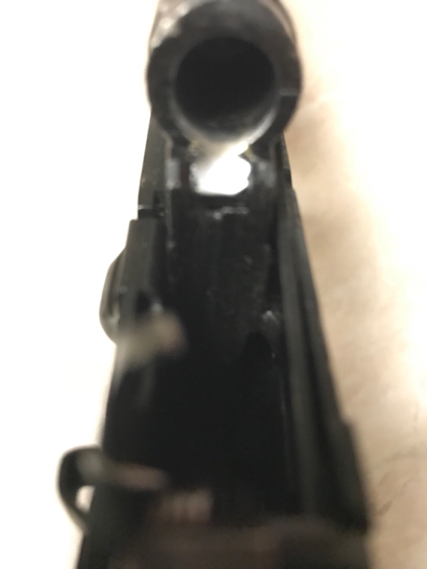

    просьба ткнуть носом где именно полировать и каким инструментом.Стык "горки" с патронником?

    Полирнуть нужно вот в этом месте на фото: фцкуыекви.jpg
    Что значит полирнуть? Значит снять 0,1-0,2 мм слоя метала и сделать переход в патронник (горку) плавнее, а не под таким углом как она у Вас. Каким инструментом полировать? Лучше обратится в специализированный оружейный магазин, но если уже совсем с этим туго то можно попробовать маленьким надфилем, главное не перестараться.

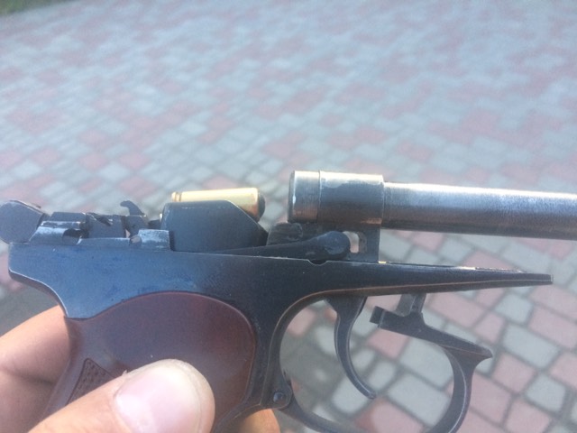

    Сама проблема видна на Вашем же фото: viber image.jpg
    Патрон нижней частью завальцовки упирается в ту самую горку. Пружина от боевого ПМ-а просто своей силой досылает его в сам патронник, и то не всегда, как Вы писали выше.
    Так же, советую прислушаться к словам камрада akms1974 насчёт завальцовки и общего качества используемых патронов. Так как плохо завальцованный патрон (с проваленным шаром например) может очень сильно упираться горку.
