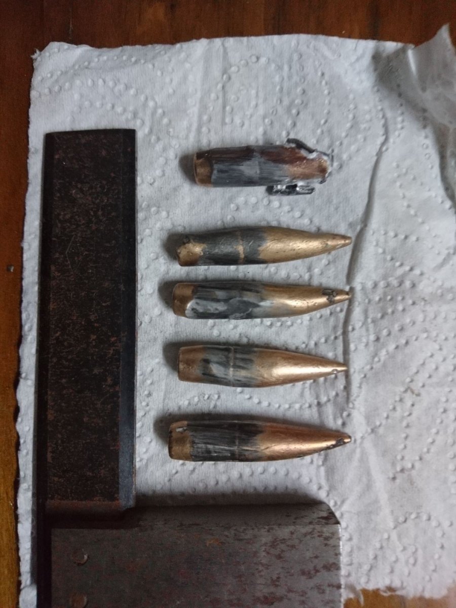

    обрезано ~15 см подуставшей трубки на токарном. отцентрован пбс.
    летит утюжком.
    пуля деформируется. видимо еще в стволе, носик отгибает. след нарезов видно.
    с навеской игрался.
    мож кто посоветует что, в чем дело.

    Без глушака как?

    думаю так же. деформирует пулю еще в стволе.

    ИМНО раздутие дудки где то есть..
    з.ы. утюг вроде это когда в мишень прилетает боком...
    з.з.ы. Синхрофазатронном бы скорость померять заявленного "стандарта" на выходе. По идее зловеще ниже положенного должна быть.

    боком, так и есть, метров 5-10. на большом летит только в направлении, не попасть.
    раздутие.. это в металолом?

    разбит, уничтожен корозией, пульный вход, а то и вместе с патронником в конце где находится дульце гильзы, пуля заходит в нарезы уже боком, не соосно своей продольной оси, там и прорыв газов, и потеря начальной скорости, и карусели с пулей. Дульце гильзы не тянет, не рвёт?

    Хм, есть по гильзе вмятинки на сужении. Не на всех. Коррозии нет, но настрел порядочный, видимо.
    Лечится?

    Лечится. Заменой ствола на новый.
