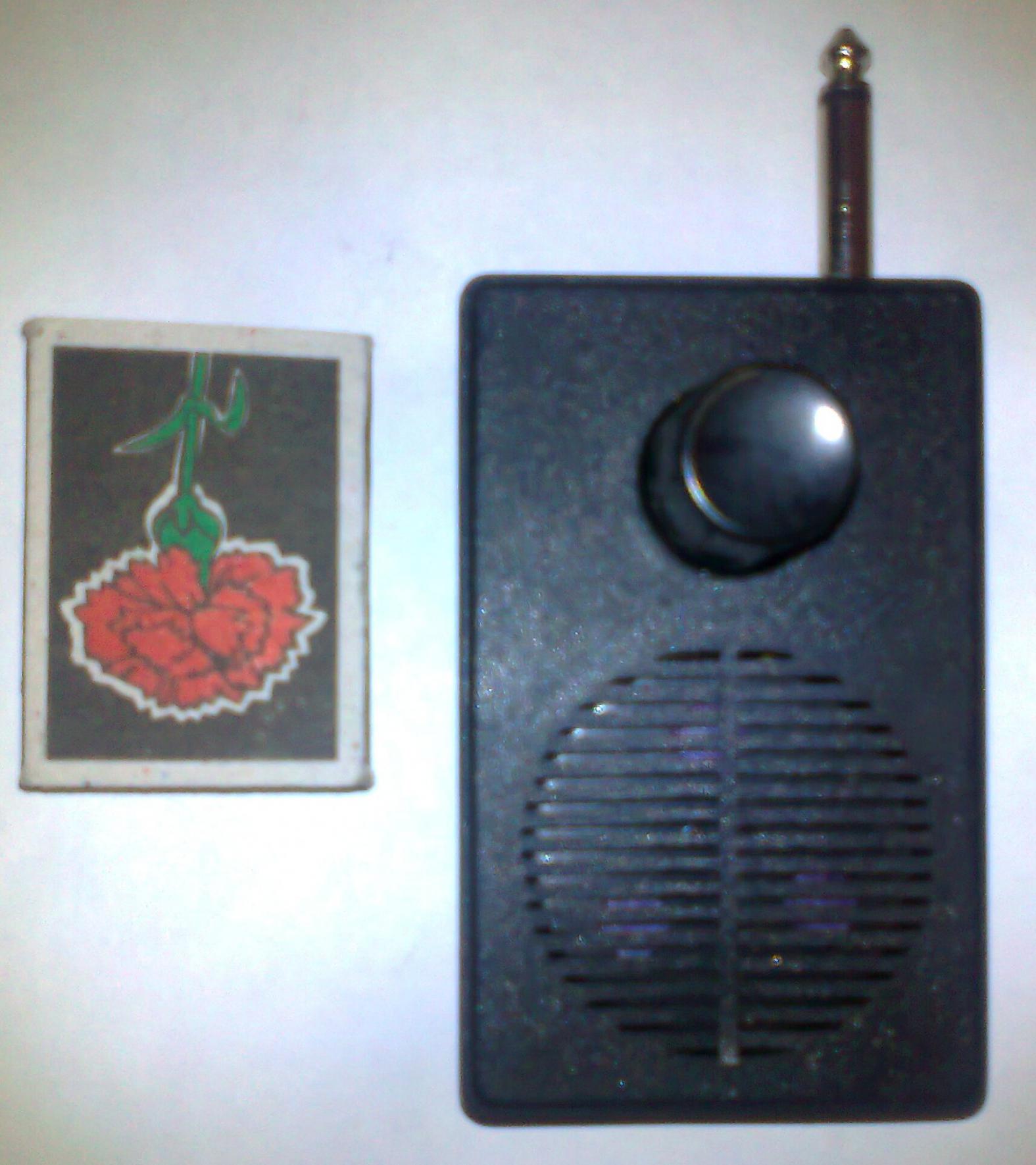

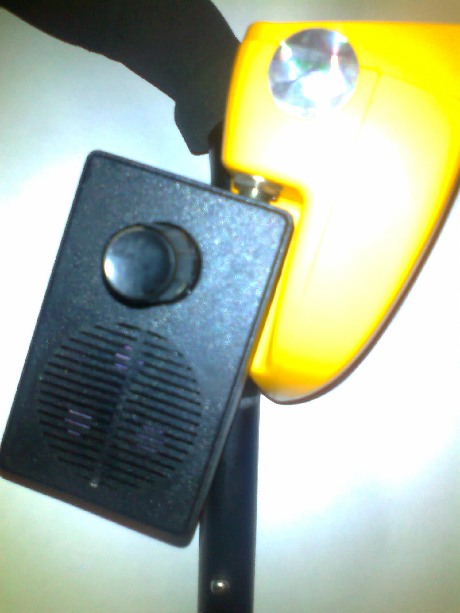

    Вследствие этого был придуман такой вот мегадевайс (фото 1,2). Вставляется в гнездо прибора, звук сразу же становится тише приблизительно вполовину и убирается до нуля. На весе прибора не отражается, располагается удобно и не мешает (фото 3).

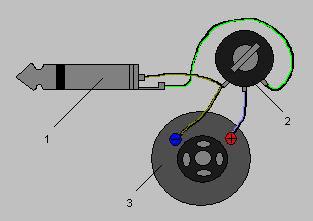

    Итак. Понадобится штекер "джек" (я взял моно) - продаётся на любом радиорынке, переменный резистор (мне попался на 1 кОм), любой маленький динамик (я использовал динамик от советских наушников ТОН-2А сопротивлением 50 Ом, но можно распотрошить китайскую игрушку или купить отдельно), и коробочка, где всё это хозяйство размещается (покупается на том же радиорынке, я взял довольно немаленькую, можно найти поменьше). Плюс паяльник, дрель для просверливания отверстий под "джек" и ручку резистора, да несколько обрезков провода.
    Дальше, как говорится, дело техники. Просверливаем в коробочке отверстие под штекер и закрепляем его там. Как - вариантов масса. Лично я зафиксировал штекер изнутри обычной гайкой (прибл. М10, лень разбирать и смотреть). Это порядочно утяжелило невесомое, в общем-то, устройство, но зато держится надёжно. Затем паяем само устройство по схеме (см. рис.). На рисунке: 1 - моно-джек, 2 - переменный резистор, 3 - динамик. Красный - плюс, синий - минус. Как будто бы всё понятно...
    Далее. Просверливаем ещё одно отверстие под ручку резистора, выводим её наружу и закрепляем его на корпусе (обычно есть гайка-крепление). Динамик я закрепил на корпусе под звуковыми отверстиями с помощью двухстороннего скотча. Всё. Вставляем в гнездо и удивляемся непривычно тихому голосу прибора. Я использую данную приспособу на Асе, но теретически, работать она должна на любом приборе.

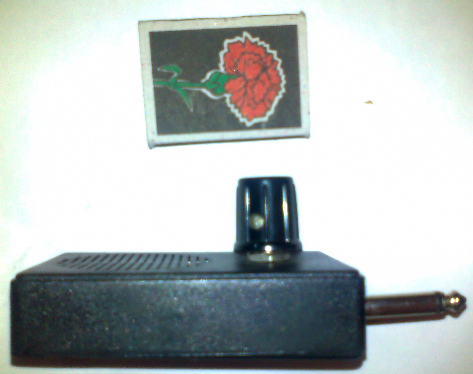

    Не практично - большой размер . Открытый динамик . При взмахах туды-сюды - расшатаете вы свои контакты в гнездышке - и останетесь без звука .
    Все устройство можно собрать с размером в пальчиковую батарейку. Хотя ... любителям ТрЭш инстукция в помощь! :D

    "Не практично - большой размер"
    Cогласен, можно сделать меньше в разы.
    В гнезде сидит вроде неплохо, особо раздолбать контакты сия приспособа не должна. Да и пользуюсь нечасто. Благодарю за критику. :)
