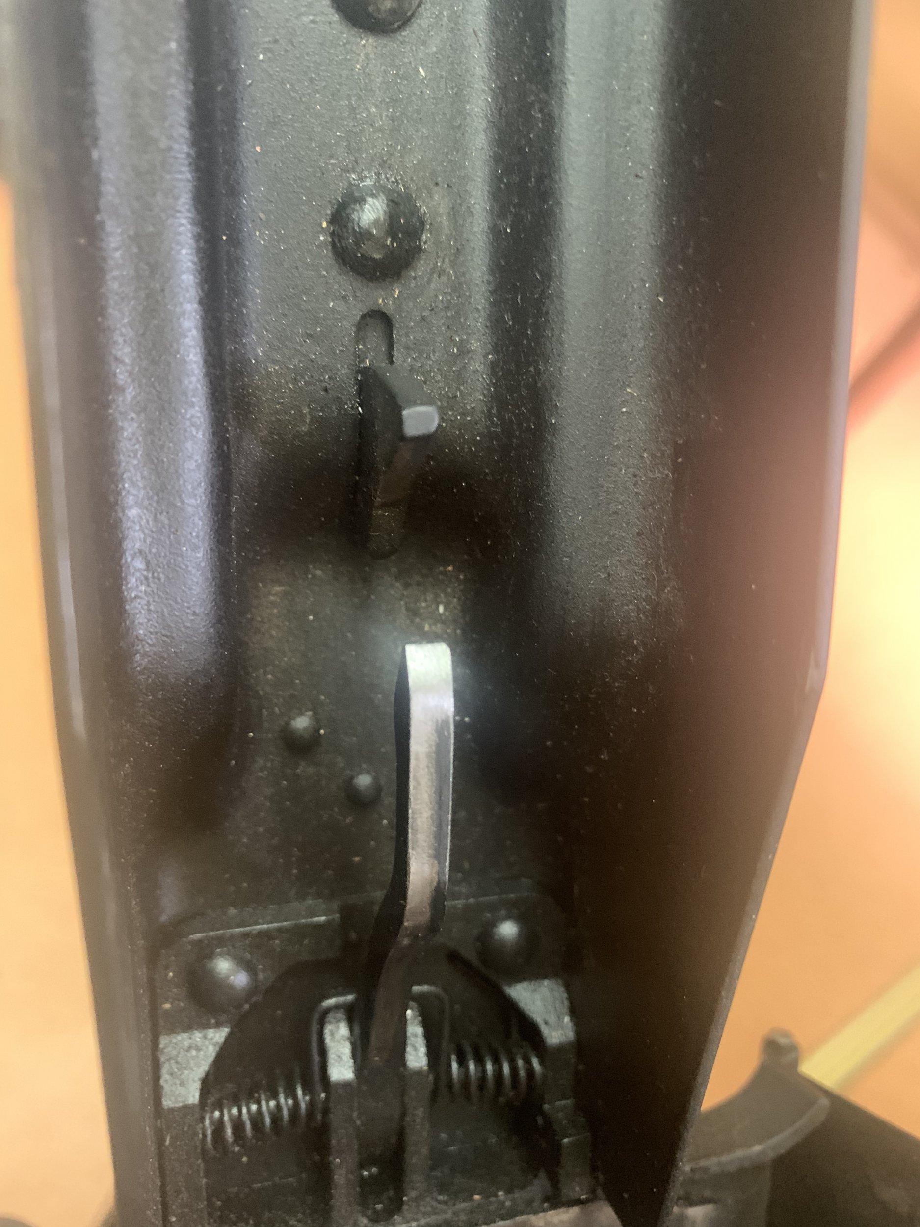

    Знаю что многие подразделения столкнулись с малопригодностью для работы маяковских поделок, по прежнему считаю что на этом заводе нужно всех от директора до вахтерши жестоко покарать, но часто выбирать не из чего. Предлагаю в этой теме делиться конкретным опытом с описанием проблемы и подробной способ решения без флуда и попи..елок.
    Вот одна из них, (слышал есть у многих)
    клин раз в 3-7 выстрелов, при открытии крышки выстрел
    Вместо выстрела изредка бывает утыкание.

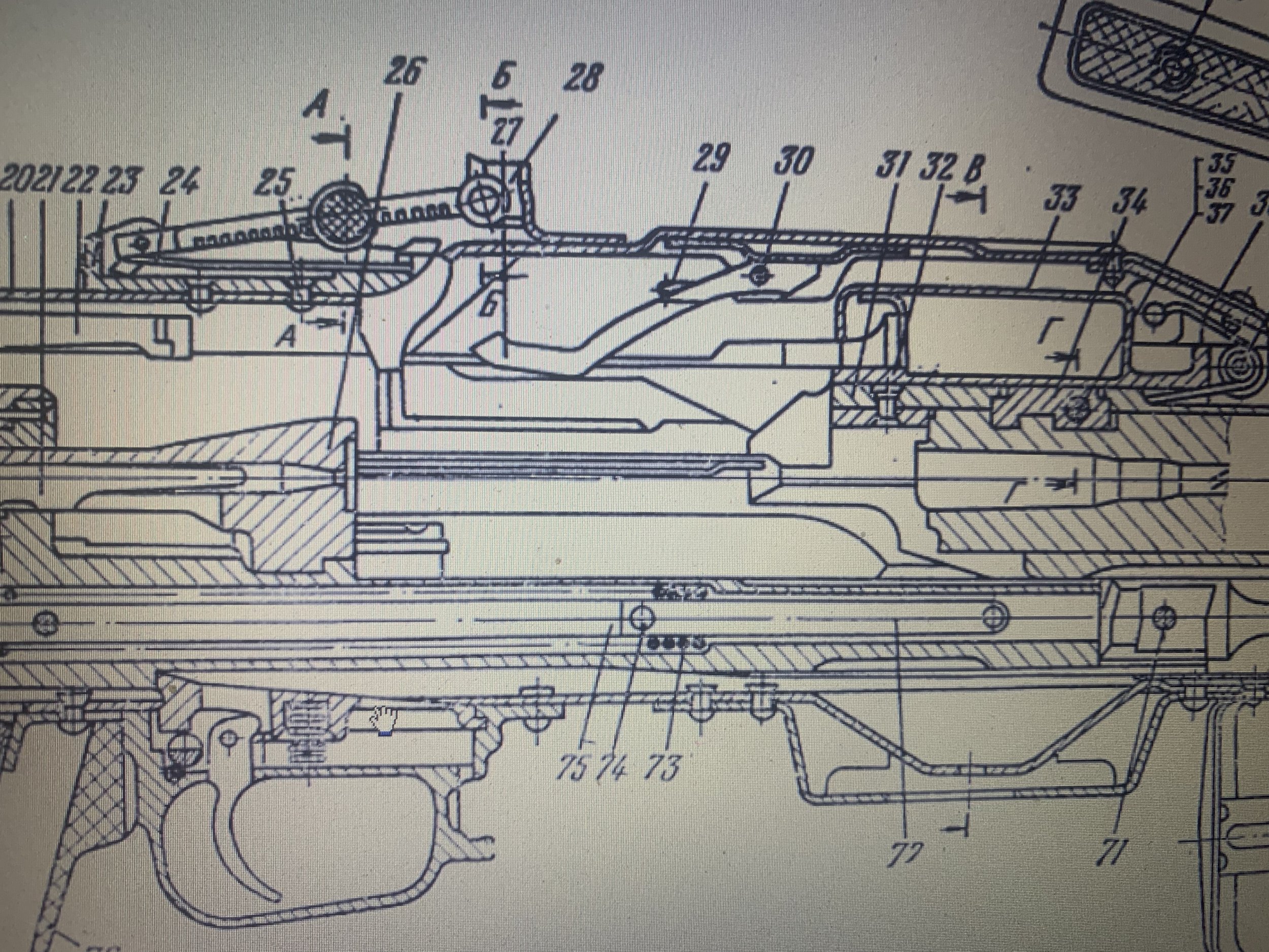

    Что при этом происходит: затвор уже снят с шептала и движется вперед, досылая патрон, патрон при этом цепляется своей закраиной за рычаг крышки (деталь №27 на схеме), останавливается сам и останавливает затвор. При открытии крышки мы поднимаем рычаг, потому затвору уже ничего не мешает достать патрот в патронник и произвести выстрел. Иногда бывает утыкание в лентоприемник, потому как рычаг крышки не действует в таком случае на патрон.

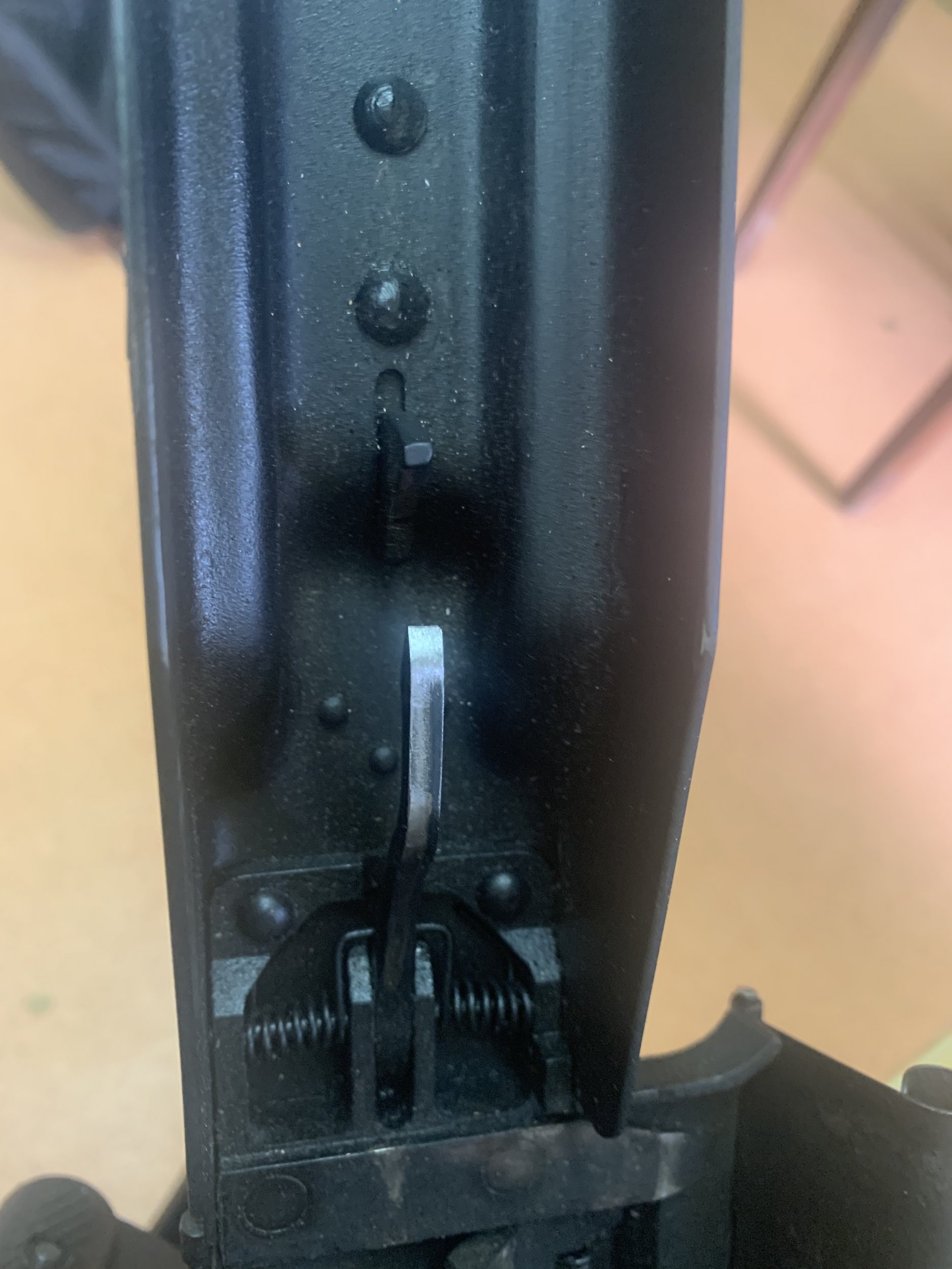

    Решение: скругление, создание более пологого угла на кончике, полировка рычага крышки №27. В моем случае на нем был едва заметный наклеп. В моем случае для этой цели подошёл алмазный надфиль.

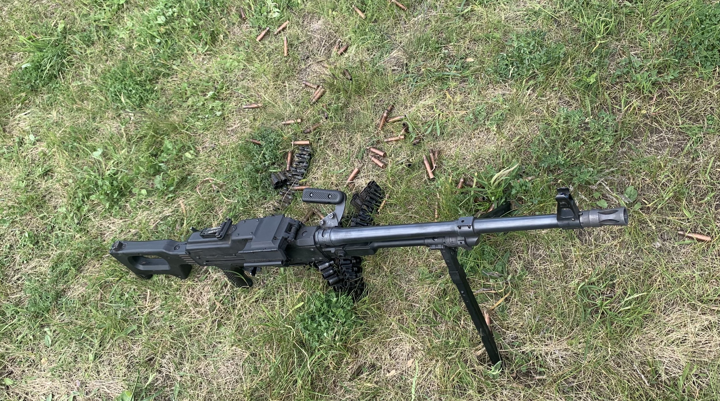

    После этой доработки пулемет скушал 50 патронов подряд без намеков на задержки, есть повод считать его отремонтированным.
