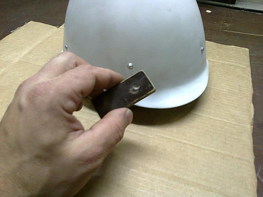

    zakliop 2.jpg приблизительно так.
    ДеНик, Fedot_ua, 663 та 4 іншим подобається це.

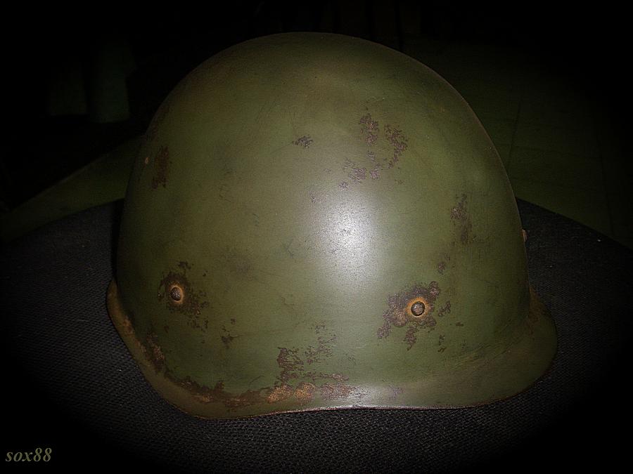

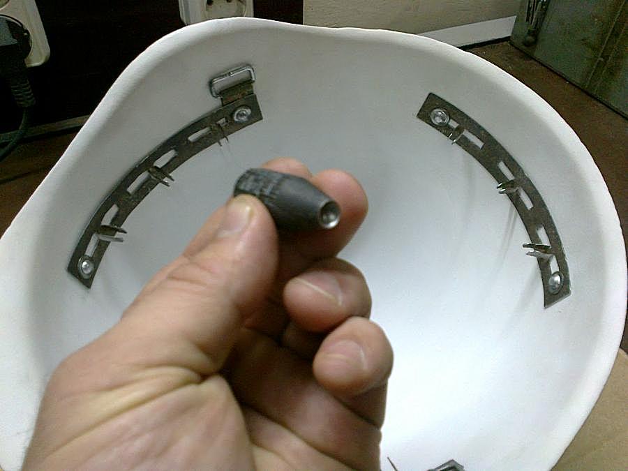

    В своё время...делал как то так...! :rolleyes:

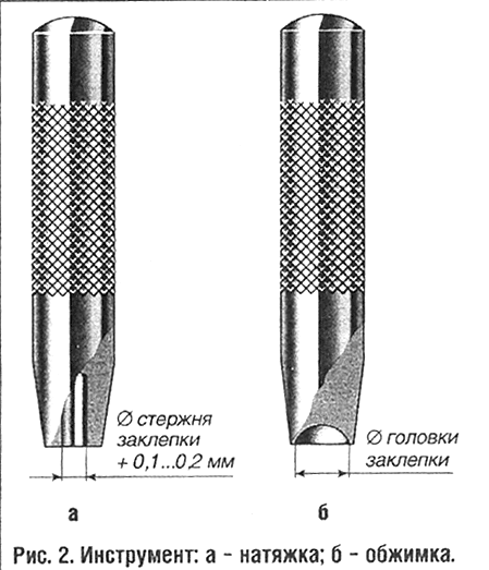

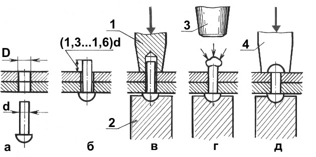

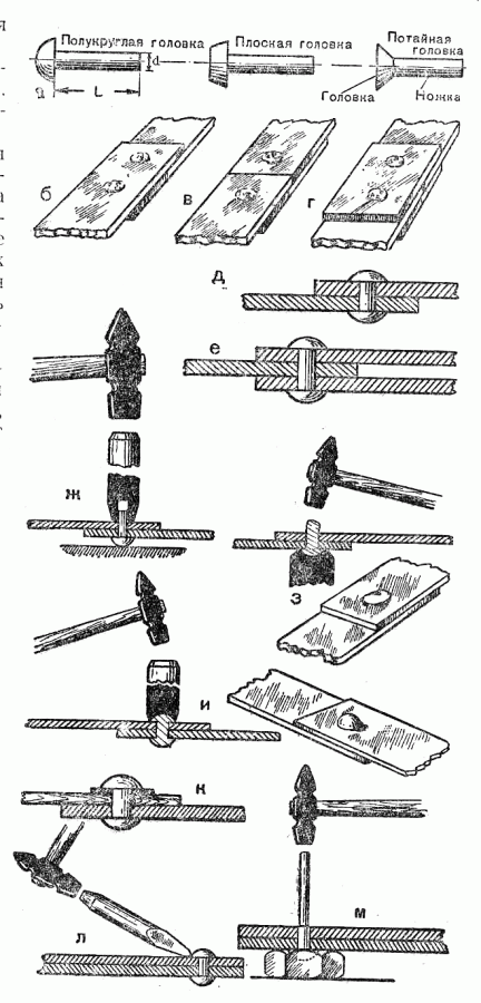

    ...и опирался вот на это...
    :beer:
    ДеНик, Fedot_ua та 663 подобається це.

    Если вы собрались поставить заклёпки на один или два шлема, тогда не нужно тратить своё время на поиски спец приблуд. Сделайте заклёпку длинней на миллиметра три и расклёпывайте с внутренней стороны. Маленьким молоточком простукивайте заклёпки по кругу по краям, заминая их сферой.
    Не знаю на какой шлем вы собрались ставить алюминевые заклёпки но даже представления нет на каком шлеме такие стоят. Скорее всего ставить нужно металлические (правильные) там сложного ничего нет, техника установки та же. Если протрётся краска на заклёпке тогда это будет смотрется правильно.

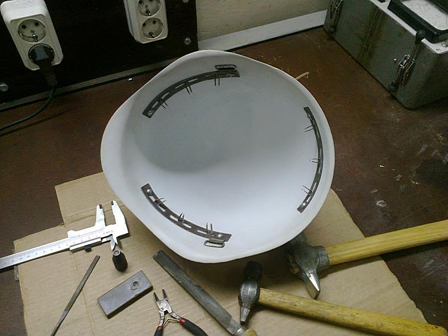

    Вот такая каска и заклепки. Хочу расклепать с внутренней стороны. Я так понял можно с помощью двух наставок, а можно с помощью одной наставки и с внутренней стороны бить потихоньку молоточком.
