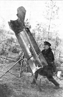

    По фотке 2 и 3 похоже эти девайсы применялись для отражения наземных атак.
    Попасть такой штукой в самолет наверно очень сложно.

    Есть мнение,что данный девайс предназначался для установки на пе-8,вместо подмоторных пулеметных точек. Для зенитной стрельбы у него слабоваты сектора наведения.

    В журнале "Авиация и космонавтика" упоминается инженер по вооружению 402-го ИАП Я.Рулев, предложивший использовать реактивные снаряды РС-82 для обороны аэродрома.
    http://lib.rus.ec/b/198913/read
    Инженер по вооружению Я. Рулев у самодельной зенитной установки на базе РС-82
