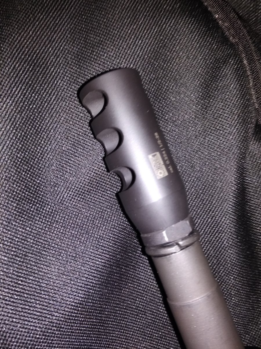

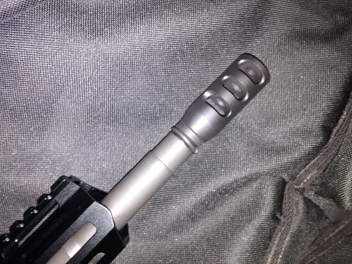

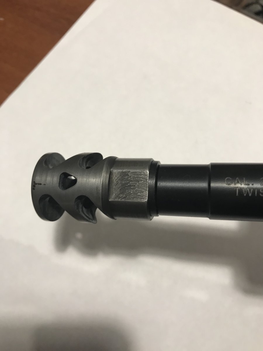

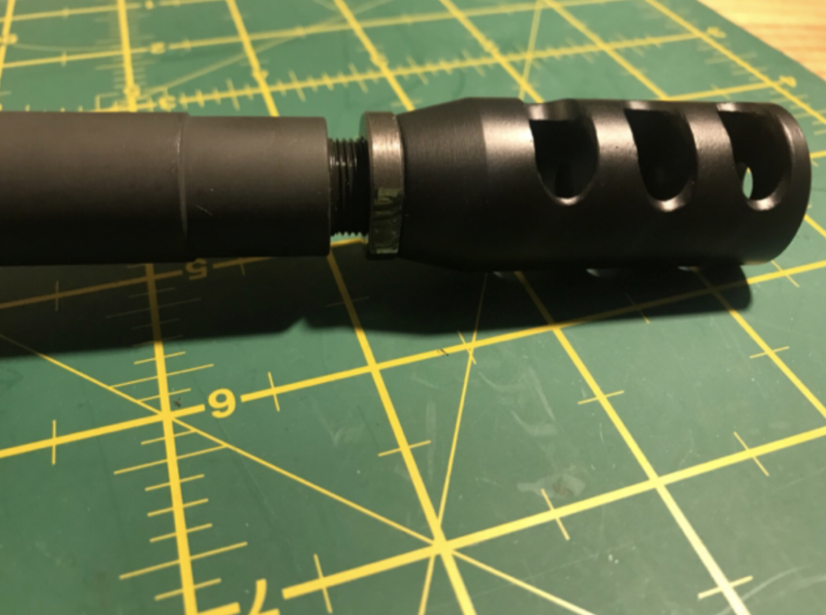

    Привет,камрады! Прошу отозваться, кто ставил аналог
    джерри микулека на Норинку.
    Производитель
    В комплекте фиксирующая гайка, между ней и
    краем проточки зазор. Поставил родной гровер. Это правильно?

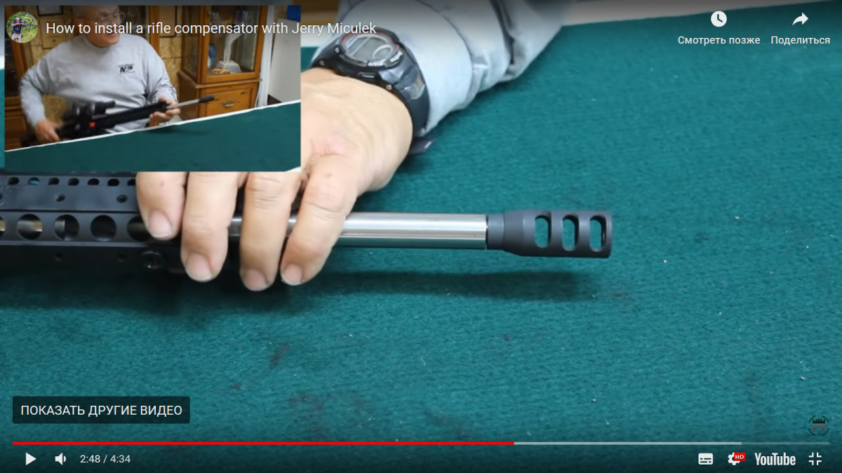

    Не подскажу. Использую ДТК, разработанный основателем Стрелкового клуба (работает офигительно ) - такой:

    Вот прямо от изобретателя видео.

    Я писал про этот ДТК в теме про выбор AR-15. Если кратко то - г..но это а не копия. У родного нет никакой щели которую нужно гроверами закрывать.

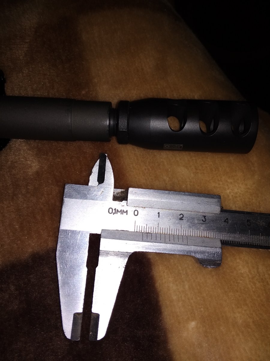

  6. McLean
    McLean Obergefreiter
    364
    Да у джерри гайка шире че 5мм
  7. McLean
    364
    Должна быть где-то 8мм
  8. McLean
    364
    По факту зазор 3,4мм
  9. McLean
    364
    Где можно заказать фиксирующую гайку шириной 8мм?
  10. McLean
    364
    Это не совсем так, зазор есть всегда, даже у Джерри...

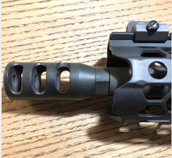

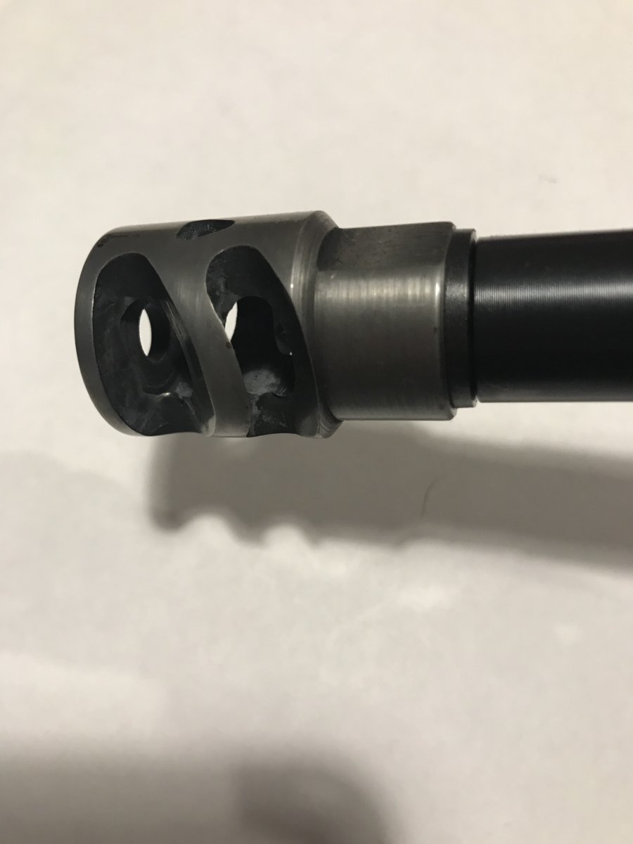

  11. rattlin
    rattlin Feldwebel
    392
    Київ

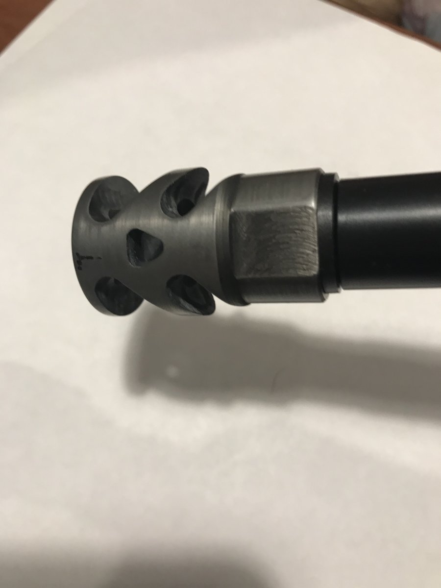

    Я сказал что нет такой щели _которую нужно закрывать гровером_. Зазор в доли мм найдется всегда.
    PS Ну и для сравнения как выглядит МЕ-ое г..но и оригинал на одном и том же стволе: Screenshot 2020-01-16 at 22.11.35.png Screenshot 2020-01-16 at 22.20.34.png
    364
    Где вы такую широкую гайку брали? В комплекте?
  14. rattlin
    rattlin Feldwebel
    392
    Київ
    C широкой гайкой - оригинал. Но проблема МЕ - не только узкая гайка, но и не дорезанная до конца резьба - на оригинале она глубже. Поэтому оригинал садится глубже и не портит первые витки резьбы на стволе

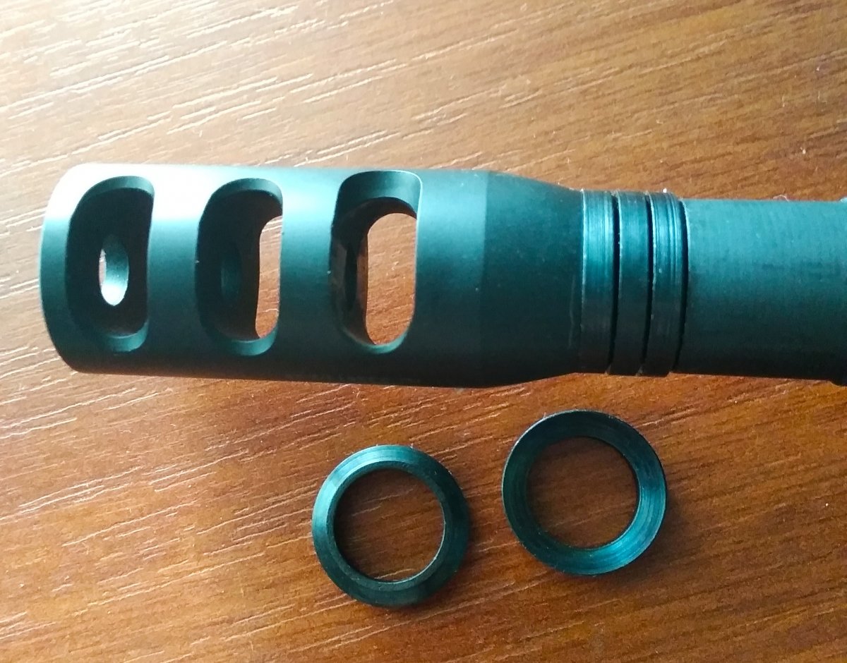

  15. McLean
    364

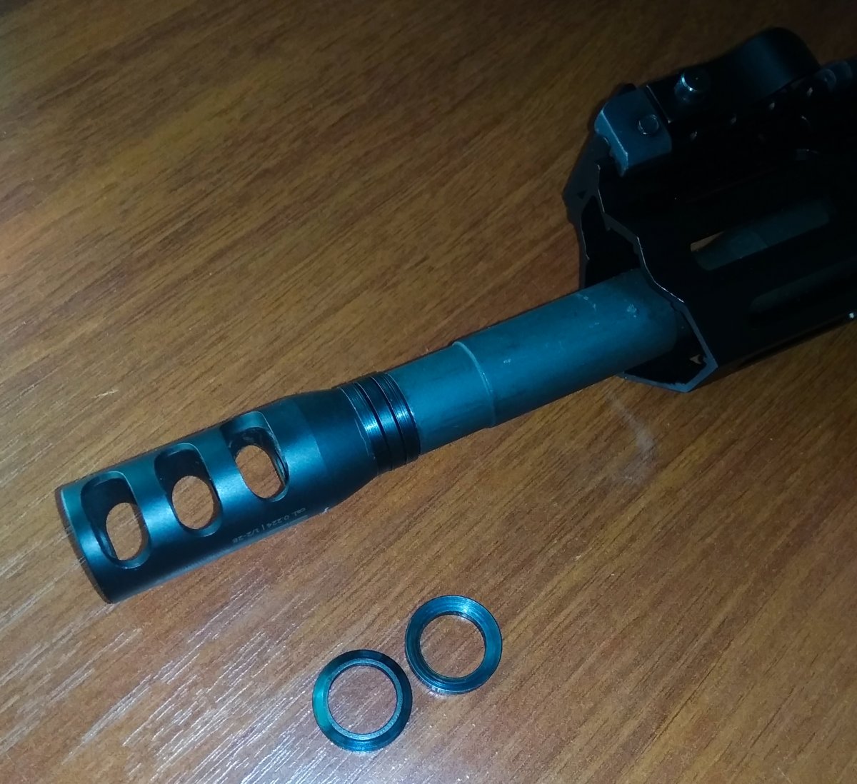

    Получил наконец-то установочные шайбы, и установил без штатной гайки.
    Зазора нет.

  16. Fred_76
    Fred_76 Obergefreiter
    138
    Чернігів
    Где взять такие шайбы?
  17. McLean
    364
    Я брал на али, несколько долларов )
    Fred_76 подобається це.
  18. Fred_76
    138
    Чернігів
  19. McLean
    364
    затянуто на совесть, не так как с штатным от руки -)
