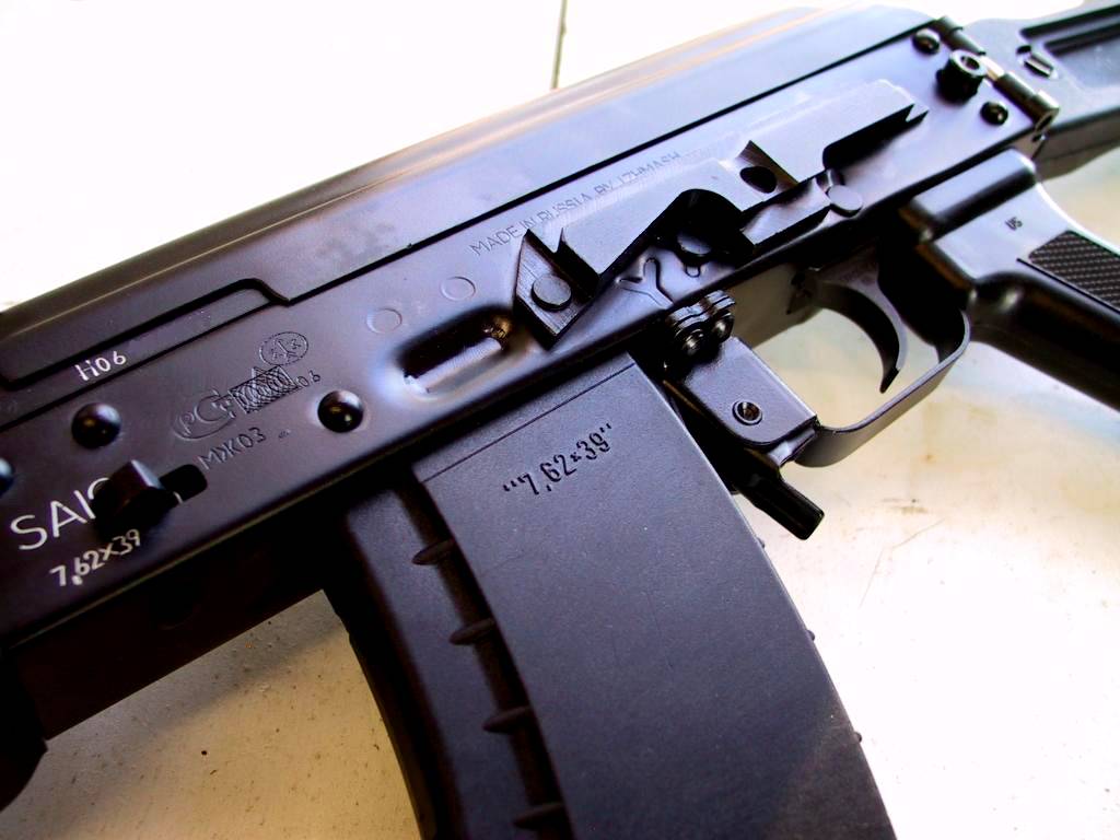

    Камрады, а кто ставил себе боковую планку сам? Хочу, но толком немогу понять место установки. Если не сложно - можно фото внешней части и внутренней? Или может у кого есть шаблон для распечатки (по типу того, как обрезать карточки для айфона) )))

    [​IMG] Как вариант

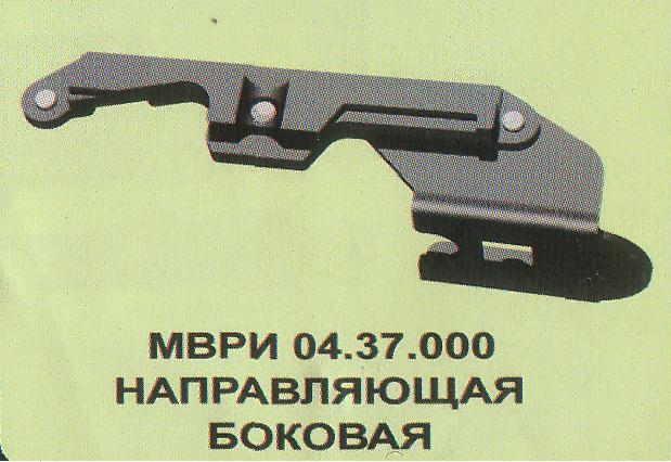

    ничего не надо сверлить в ствольной коробке, адаптер с планкой крепится под рукоять, если есть планка и руки на месте, то можно изготовить самому, так как вряд ли адаптер распространён и будет стоить не копеечку, так же найдутся знатоки которые скажут что это не то, но всё зависит от тебя, как сделаешь и устранишь все недочёты , так и будет служить

    Ничего сложного нет. Размечаете отверстия на коробке, так что-бы планка по горизонтали находилась на одной линии с каналом ствола (линией прицеливания) или параллельно верхней части коробки. Вырезы, располагаете визуально относительно заклёпок на ствольной коробке.
    Закрепляете заклёпками. Желательно, прихватить в двух точках сваркой .
    На мой взгляд, там трудно что-то испортить - всё испорчено, ещё при разработке штампованной коробки.

    Делаю так: прижимаю планку к коробке струбциной, выставляю легкими ударами молоточка при этом одинаковые расстояния до среза коробки от переднего края планки и от заднего, пользуясь штанген-циркулем, тогда ласточкин хвост будет стоять параллельно коробке и стволу. Потом используя планку как кондуктор сверлю ответстия. Креплю винтами впотай с гайкой внутри ствольной коробки с анаэробным фиксатором резьбы(обязательно). УСМ при этом разбирать не обязательно. Спрособ отнюдь не "правильный" и эстетичный, но быстрый и уже несколько десятков штук без нареканий.
