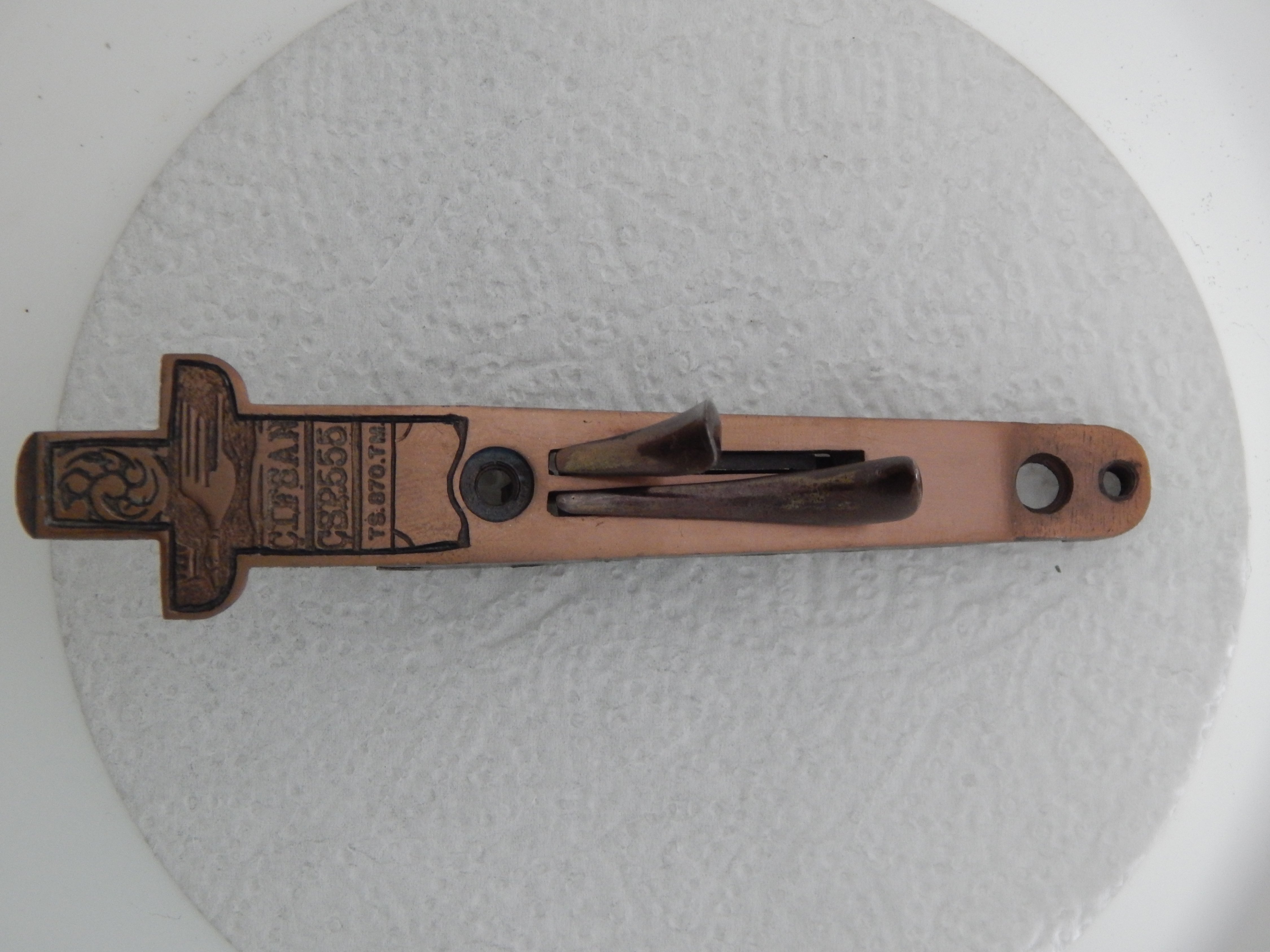

    немного моих работ

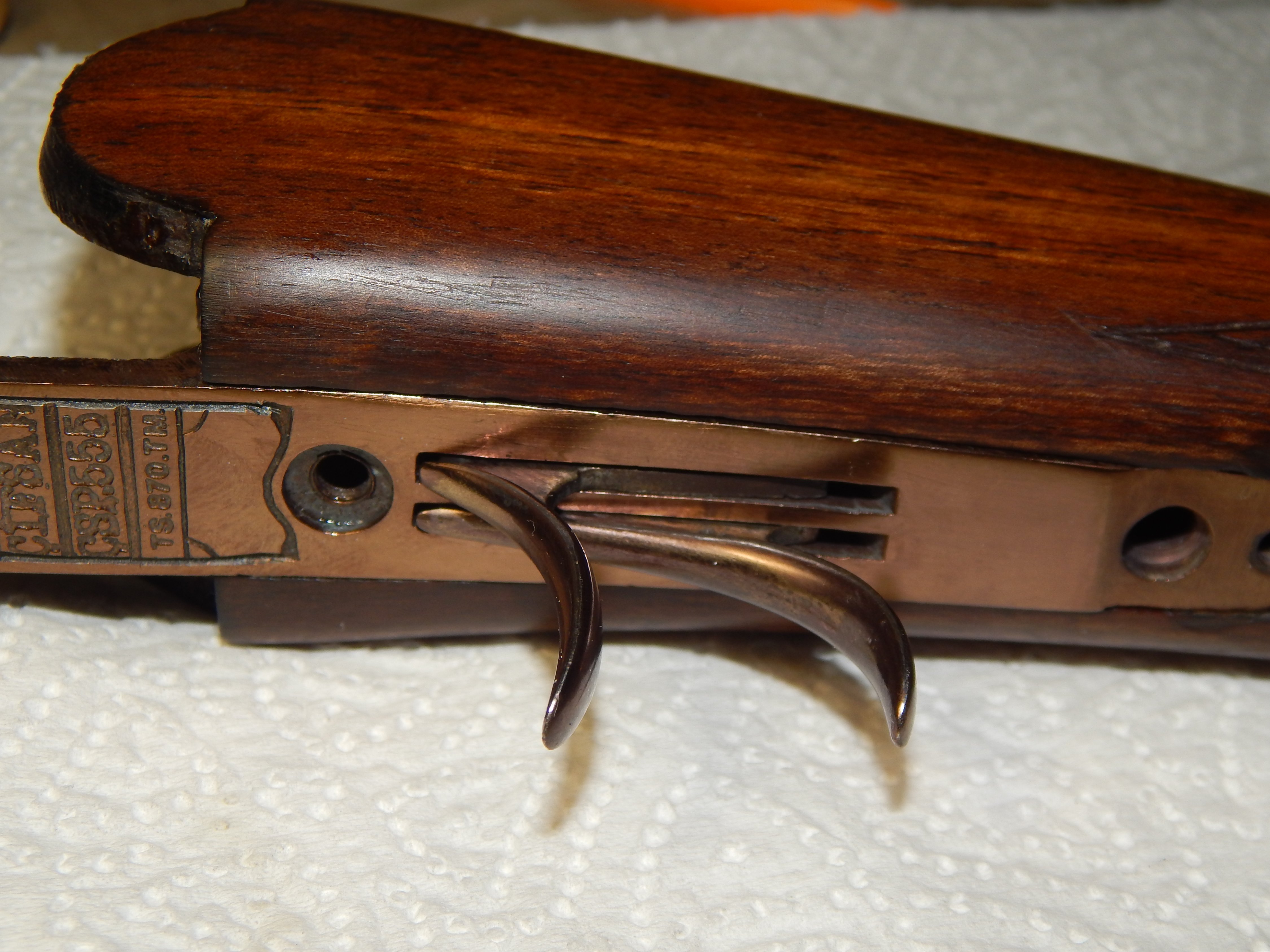

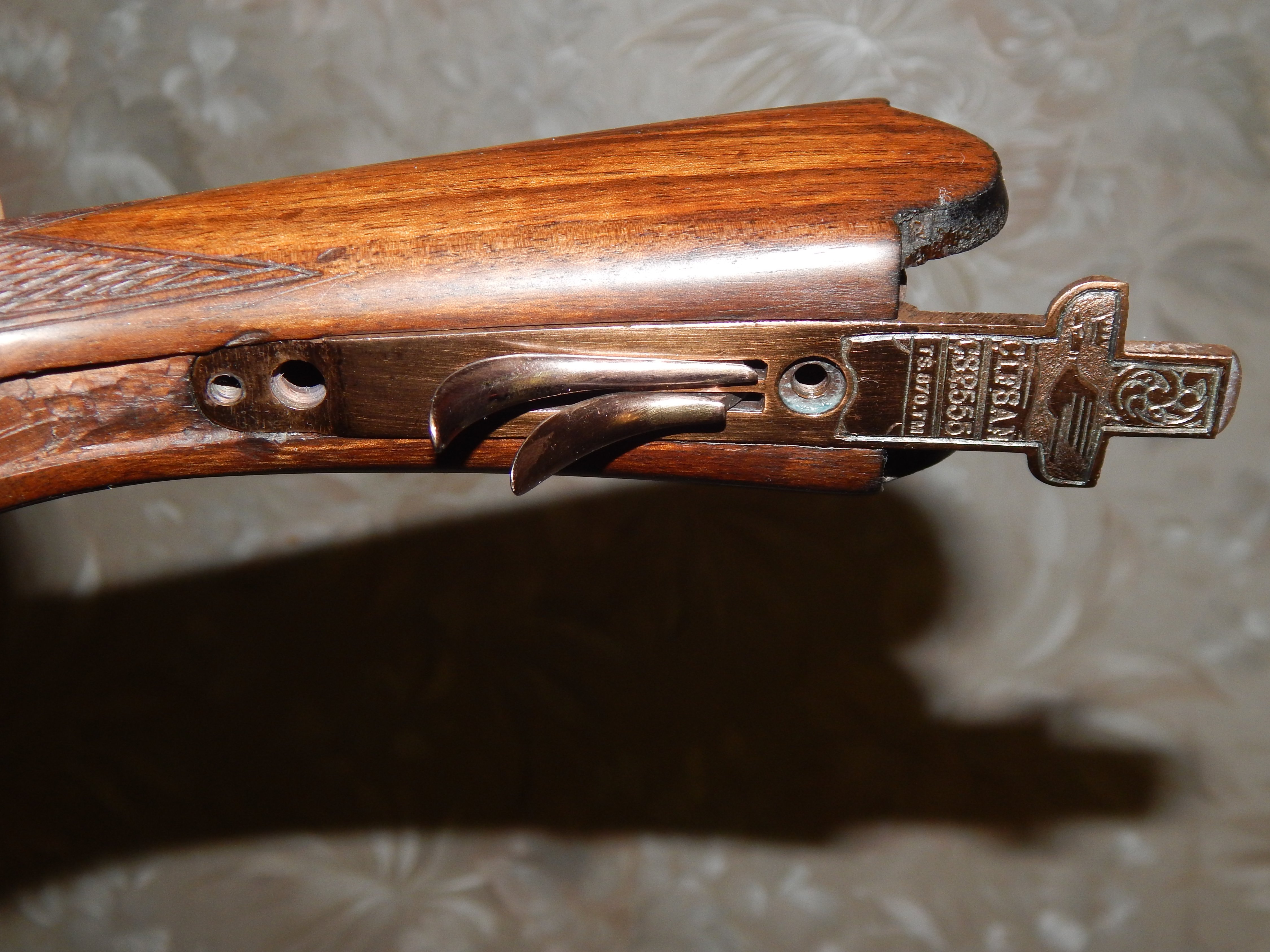

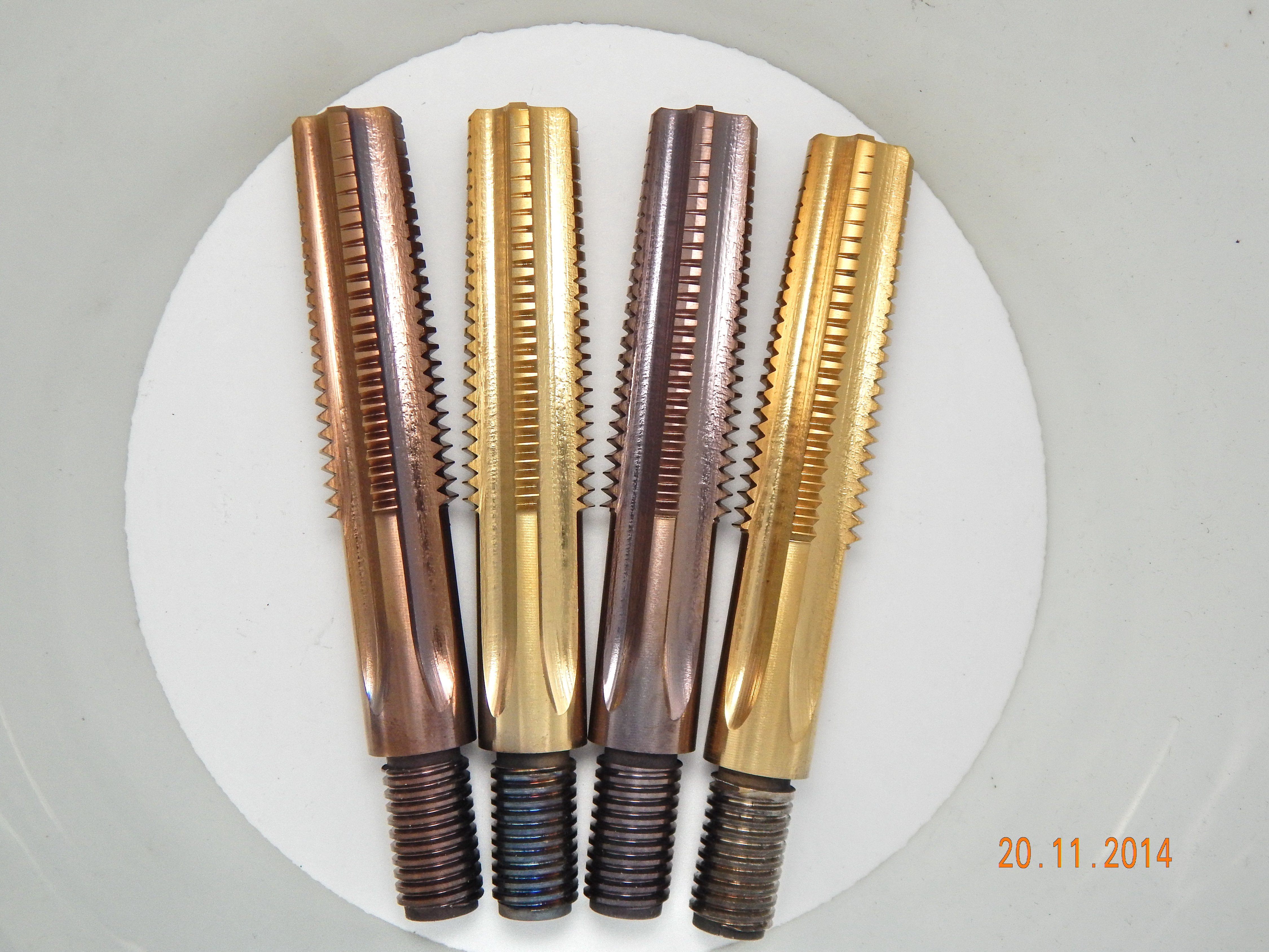

    Еще цветовые возможности

    вот сейчас делаю своего* турка*-подобрал покрытие под цвет дерева

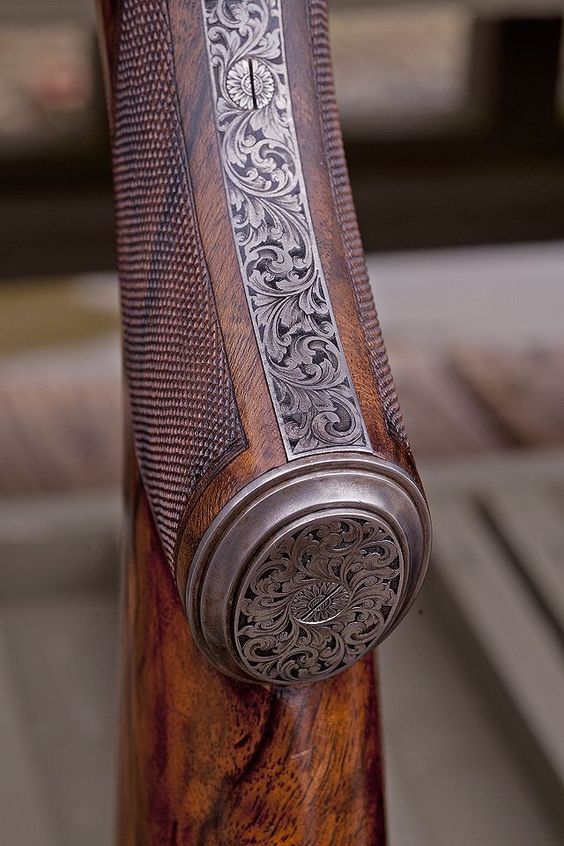

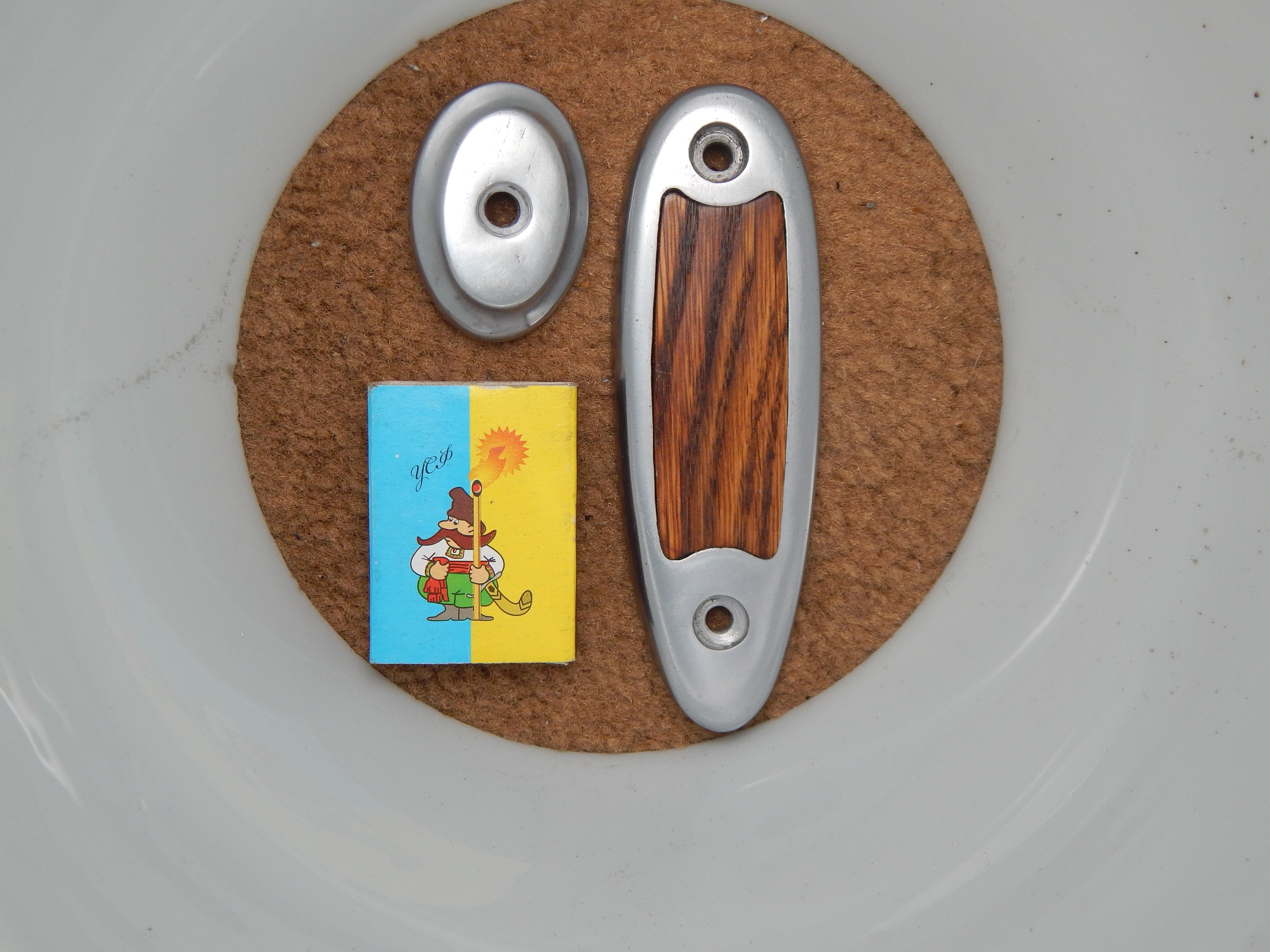

    трохи пізніше буду покривати в коричневий колір частини свого приклада .які зараз відддав на гравіювання.
    їх я теж відлив зі вторичного цама
    ось вони
    так шо пізніше покажу та розкажу
    Sashka та Олег Грабовский подобається це.

    а бажаю щоб була така краса

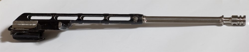

    Вітаю. Скільки буде коштувати порити затворну раму АК74 та лічінку затвора?
    Чим краще покривати?

    Маю таку затворну раму від АК-74 і личинку до неї.
    Шток срібна частина зроблений з титату, його фарбувати не треба.
    у мене стоїть глушник котрий сильно коптить на затворну раму.
    Потрібно зменшити тертя затворної рами та личинки, зменшити налипання нагару та утворення іржі.
    Нажаль у мене злізла заводська фарба і почала ржавіти і личинка і усе навколо.

    для зменьшення наліпання бруду мої покриття не підходят.вони пористі та тверді.
    у вашому випадку може спрацювати мастило з дісульфітом молібдену.
    а затвор однозначно треба хромувати.

    Отже будемо покривати хромом затворну раму та лічинку затвора.
    Мені потрібно її пікоструїти?
    Скільки часу це займе?
    Joker54(36) подобається це.
  24. Продавец bulatmatey
    bulatmatey Oberschütze
    22
    запоріжжя
    піскоструїти не треба
    1-полірування войлок+паста ГОИ(гос .оптич. ин-т)
    2-знежирення
    3-тверде хромування(є ще "молочне" м.яке)-воно не дуже
    4-знову полірування
    5-дісульфід молібдену
    6-в бій
    часу займе -1 робочий день
    хромування в Киеві є
