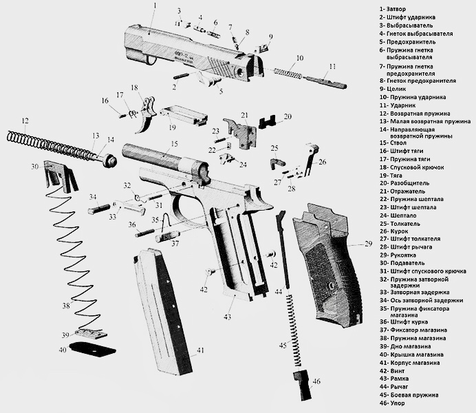

    1)попробовал подогнуть скобу N19(тяга) (сжал немного плоскогубцам) следовательно длина немного величалась, но это помогла не надолго.
    2)"напилинг". Для этого нужна полная разборка(вытащить всё кроме спускового крючка).
    Для этого не надо не каких дополнительных приспособлений, кроме стандартного шомпола. В итоге подточить нужно детальку N25(толкатель) НЕМНОГО!!! подгоняя под свой случай(мне хватило раза три провести надфилем).
    На ней есть два выступа(за которые упирается N19 тяга). Нижний угол этих выступов и нужно подточить без фанатизма! Следовательно курок будет срываться раньше. У меня после этого всё роботает как часы.
    Вот примерно так ...только с обеих сторон разумеется
    Все что можно сделать по-быстрому, еще вариант резать/удлинять тягу,но это чистый эксперимент. Искал замену всего спуска (может от CZ), не нашел.

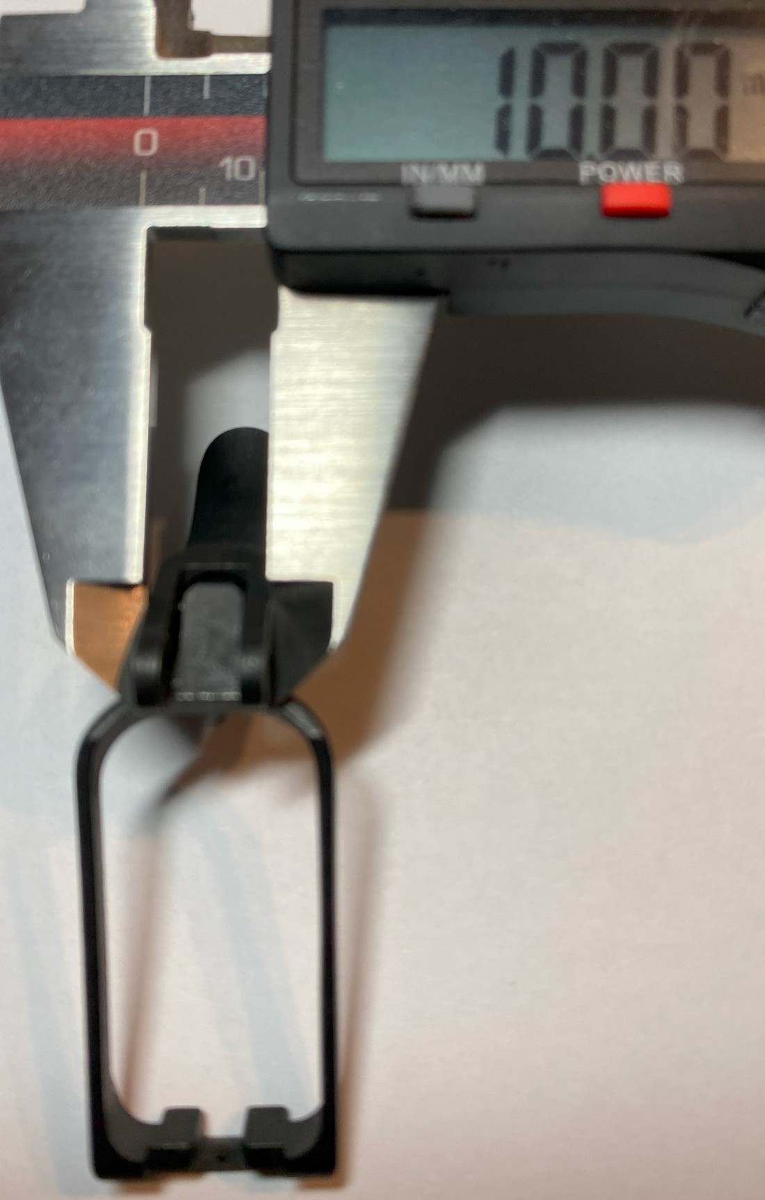

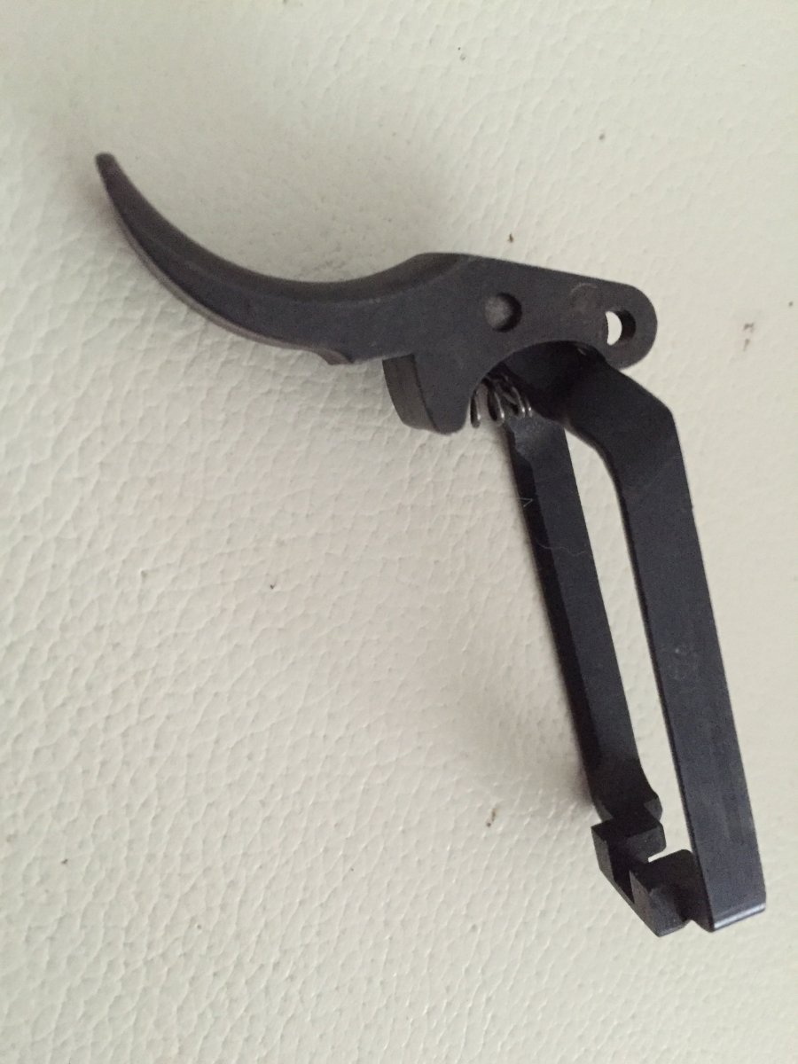

    Чи можливо всановити на Форт 12 старого зразка нову тягу та спусковий гачок нового зразка ? Такий як на фото.

    Дуже старий-старий-новий-дуже новий (зразок) це не критерій.
    Форти різнились й рамками й СК. Треба дивитись, що у вас, а потім, що пропонують (зараз таких пропозицій начебто немає взагалі).
    СК на перших серіях був більш вузький, ніж почали робити потім. Ширший звісно не стане на перші серії:

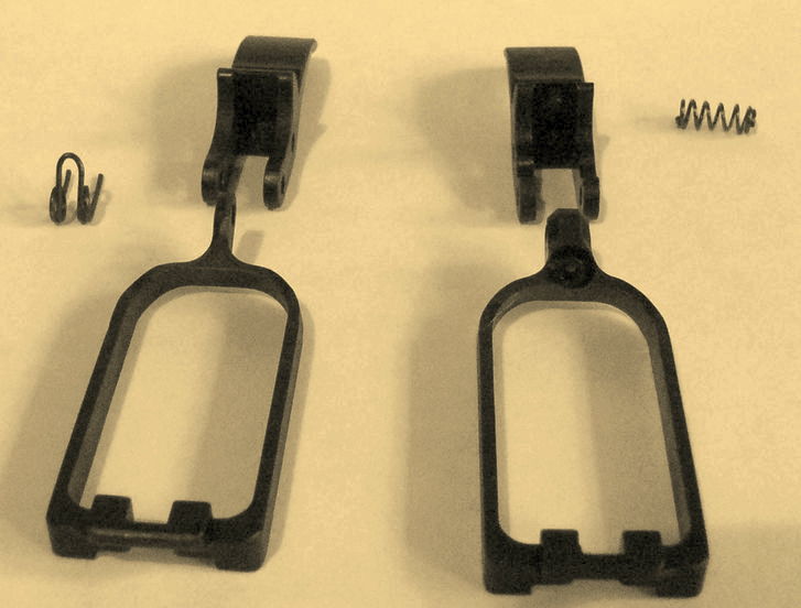

    Мається на увазі замінити вузол весь разом, позиції 16,17,18,19. Тому як наче є думка, що пружина 17 має малий ресурс та швидко може лопнути. А сам виріб 2002 року серії (Д).

    Серія "Д" це 2004 рік. Після цього року почали переводити на новий варіант рамки, де спусковий гачок та отвір під нього ширший, ніж у перших серій. Тому гачок нового зразка, купуйте з тягою разом чи окремо, не війде у стару рамку, бо отвір для нового гачка вузький, що я вам й показав на фото у попередній відповіді. На першому фото гачки однакові по ширині й вони замінюються без питань, на другому фото блок нового зразка, ширину гачка ви бачите, можете розібрати свій та подивитись, що у вашого форта. Як на мене, ліпше просто міняти пружинку, бо блок нового зразка ще знайти необхідно, а його вартість була не дуже комфортна ще до війни.
