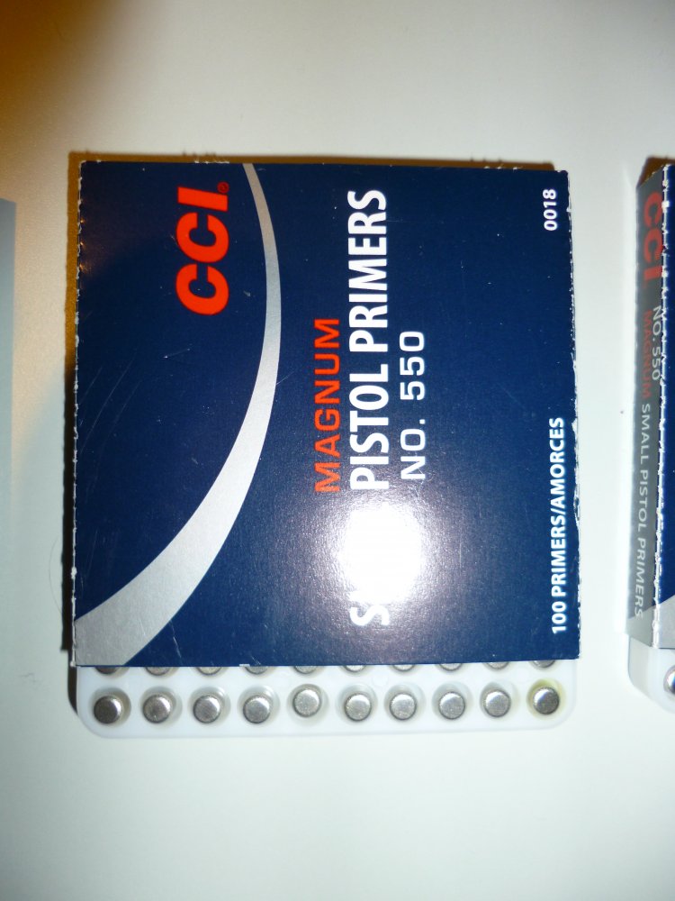

    И кто дает стопроцентную гарантию, что там именно винтовочный капсюль? Вот прикреплю пистолетный магнум сси, он тоже серебристый, стоит дешевле винтовочного.
    Пусть продавец подтвердит, что винтовочный, так нет, продавец сказал про брак гильз.

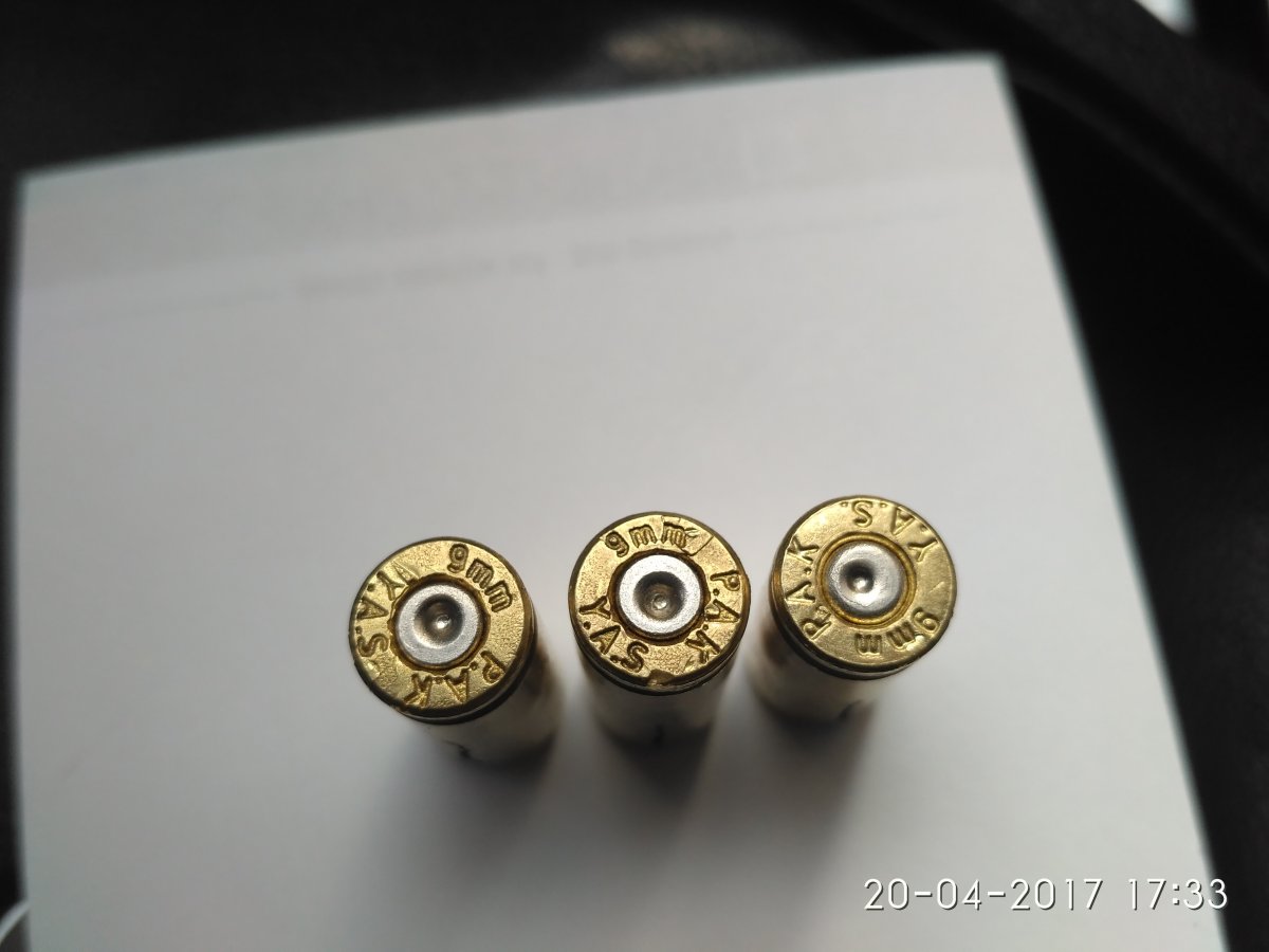

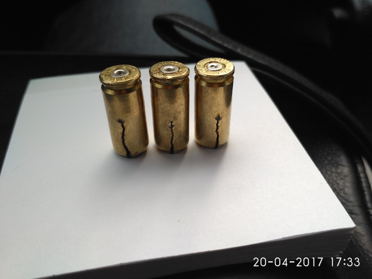

    Отстрелял сегодня пять ясов с белыми. Есть еще пять, оставил для повтора на всяк случай. Прикрепляю картинки с тремя, бо 2 гильзы не нашел в траве. Но и по трем есть вопросы:
    - Все три реально треснули чуть ли не под копирку. Фото 2. Гильзы явно не под эту мощность.
    - на крайней правой вмятина существенно меньше. Фото 1. Вопрос к спецам - по идее вмятины должны быть одинаковы или нет? Возможно, это и есть результат путаницы пистолетных и винтовочных капсюлей?
