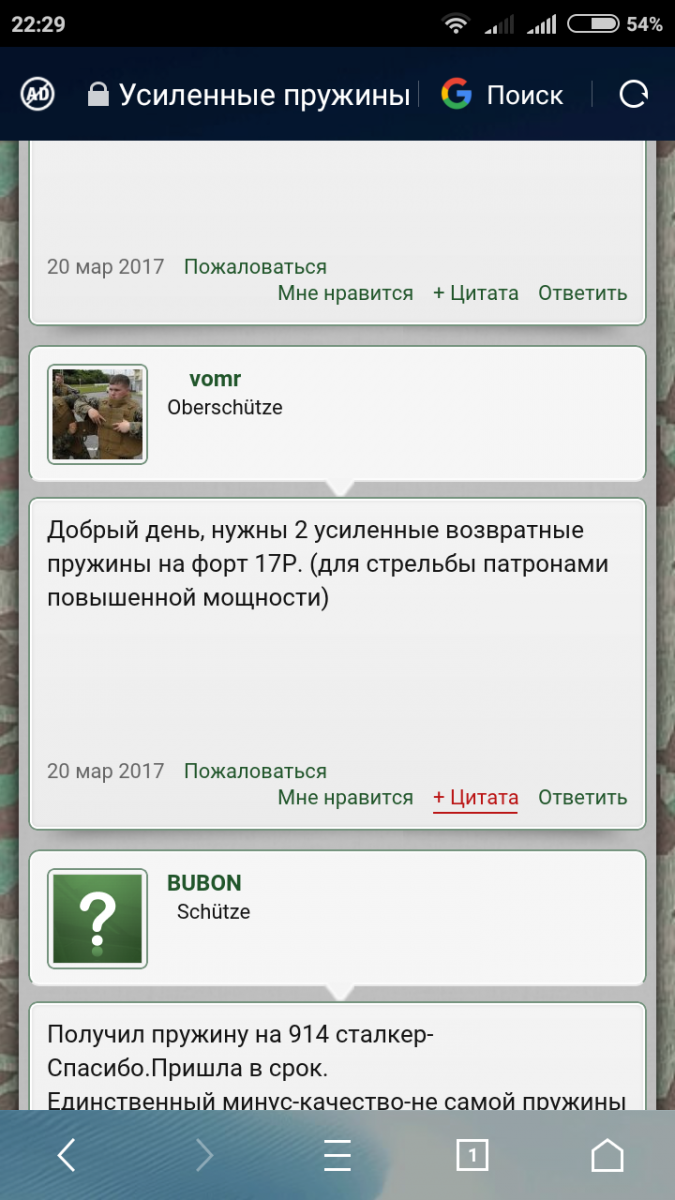

    Прикрепляю скрин с темы уважаемого камрада техно37, который снабжает камрадов пружинами.
    На скрине видно, что именно 20 марта 2017 автор видео с осечками интересуется УСИЛЕННОЙ ПРУЖИНОЙ ДЛЯ СТРЕЛЬБЫ ПАТРОНАМИ ПОВЫШЕННОЙ МОЩНОСТИ.
    А 23.03 уже выкладывает свое видео с осечками здесь.
    И через пару дней утверждает, что поставил БОЕВУЮ ПРУЖИНУ, КАК ТОЛЬКО КУПИЛ ДЕВАЙС.
    Прошу прощения у камрадов за дотошность, работа вынуждает не верить в случаях, когда не сходятся показания и факты.
    Камраду акмс1947 - считаю этот факт доказательством правильности моего мнения, ибо в нем звучала причина БОЕВОЙ пружины, а автор только заказывал УСИЛЕННУЮ.
    Камраду vomr - говорите правду, это не стыдно, это почетно. Не путайте людей. А то получается, что вы только купили, поставили боевую, а потом заказываете просто усиленную. Не защищаю продавца, который хотел продать мне патроны со следами осечек по полной цене, но и вводить людей в заблуждение не надо.
    Последнее - получил таки этот злополучный yas с белыми капсюлями, без следов осечек, естественно. На днях отстреляю 7 патронов на видео и выложу.
    Напомню - на видео камрада vomr было 5 осечек из 7 выстрелов.

    Даю поправку, на пистолете в момент записи видео действительно стояла не боевая, а усиленная пружина от камрада техно37. Но ИМХО к вопросу осечек это не имеет не какого отношения.
