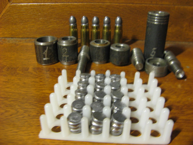

    Куплен на GunForum у камрада Новак. Цена 300 Гр.
    Вот фото с его темы
    Я использовал винтовой пресс, можно и другие варианты, вплоть до ударной техники,,, Разумно.
    Ариентируясь на его фото. из трёх позиций.
    1-Калибровка гильзы. Выбивается при перевороте верхней детали, с использованием штока.
    2-Калибровка Горлышка гильзы. С использованием подставки с третьей позиции.
    3-установка бульки все как есть.

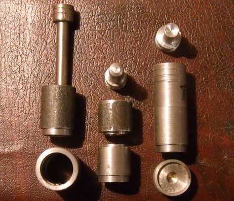

    Я сделал маленький абгрэйд. Установка капсюля и его удаление, то же возможна, при помощи подставки с позиции три, в ней просверлено сквозное отверстие. и верхней части позиции один.
    Так как я использовал гильзы под капсюль боксер. под родной бердан у меня нет выколотки. Так же нужно сделать шток подходящего размера, под капсюлирование.
    Это моё фото его же приспособы. Не понадобилась.
    Так же отдам 15 булек, свинец и 5 ММГшек, переобжатых из 223 rem. этим девайсом только собраны. )))
