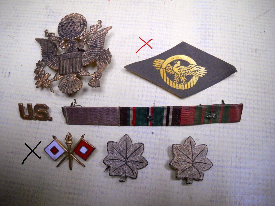

    Кстати у фигурантов ИМХО вот эта эмблема (см. вложение помечено красным крестом) кстати интерсная эмблема - что обозночает ???
    Сигнальный корпус эмблемка черным крестом...
