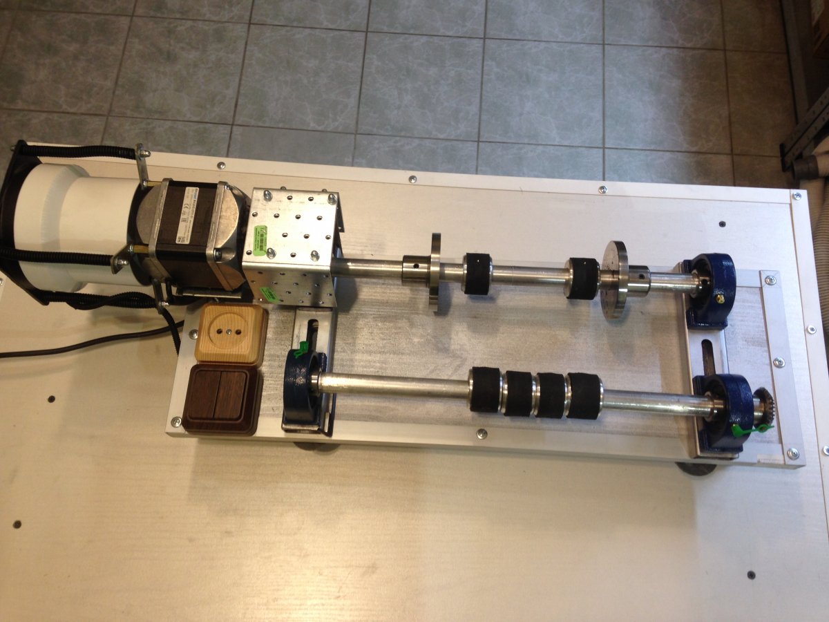

  14. Олег САН
    Олег САН Stabsfeldwebel
    843
    Украина,г. Днепр
    [​IMG][​IMG][​IMG][​IMG][​IMG][​IMG][​IMG]

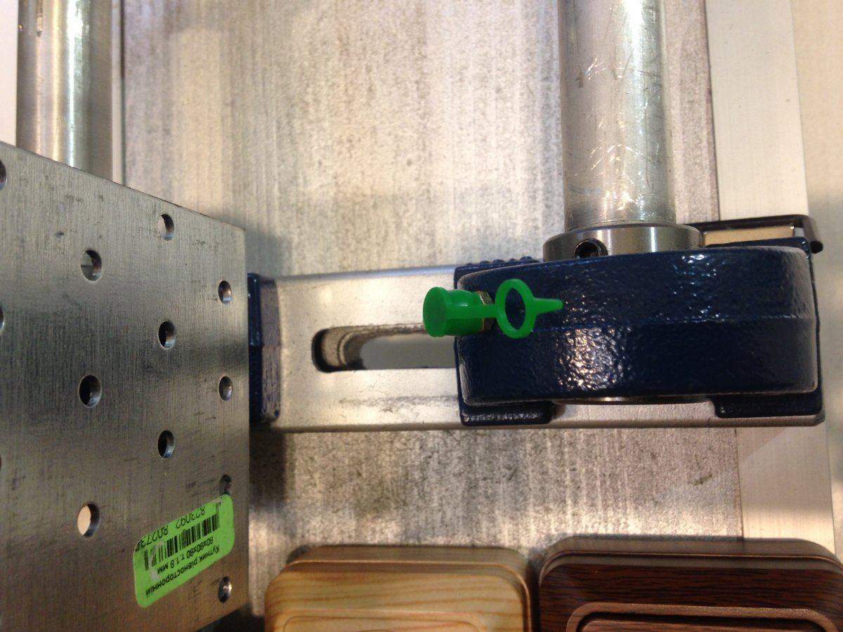

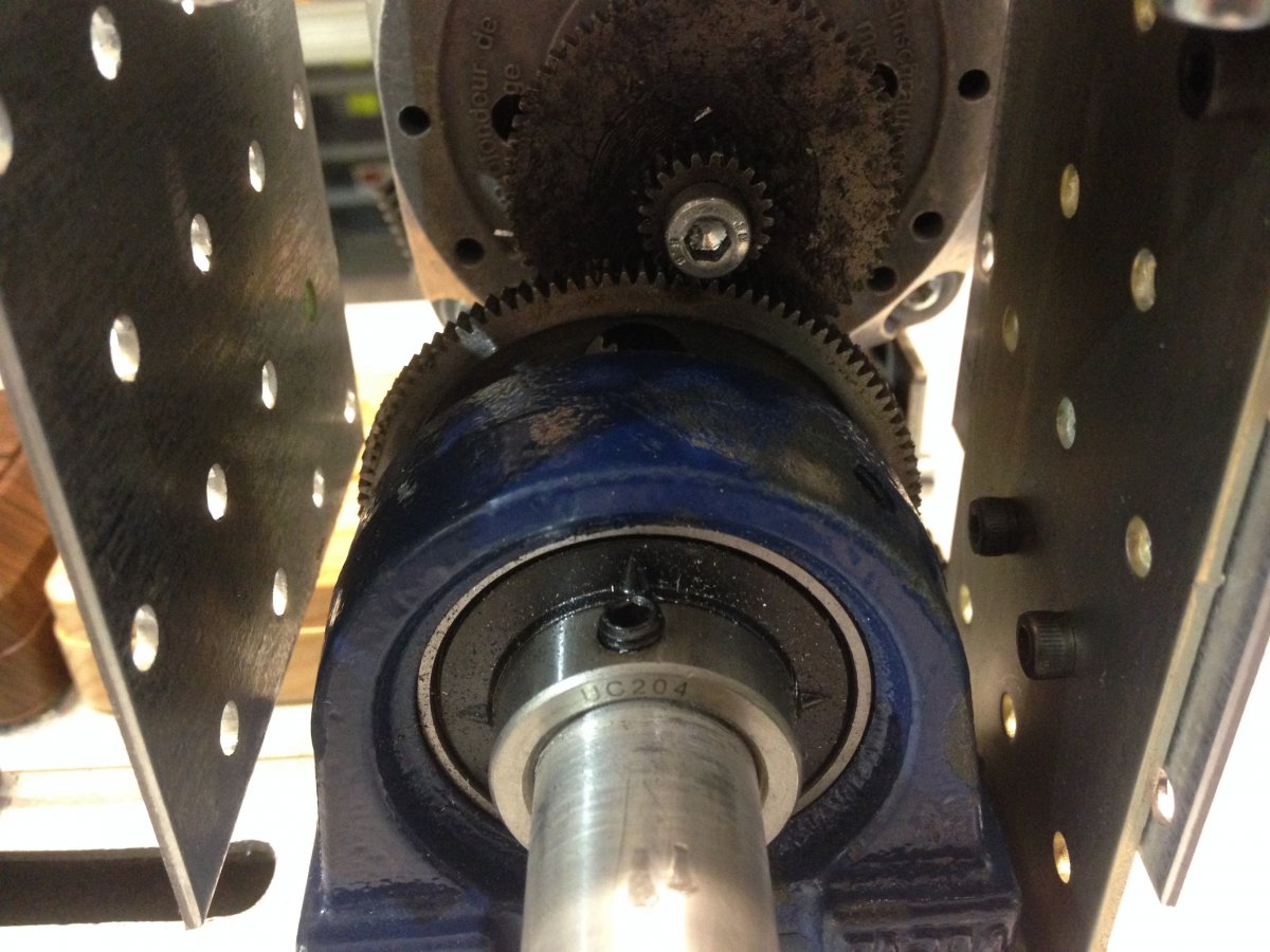

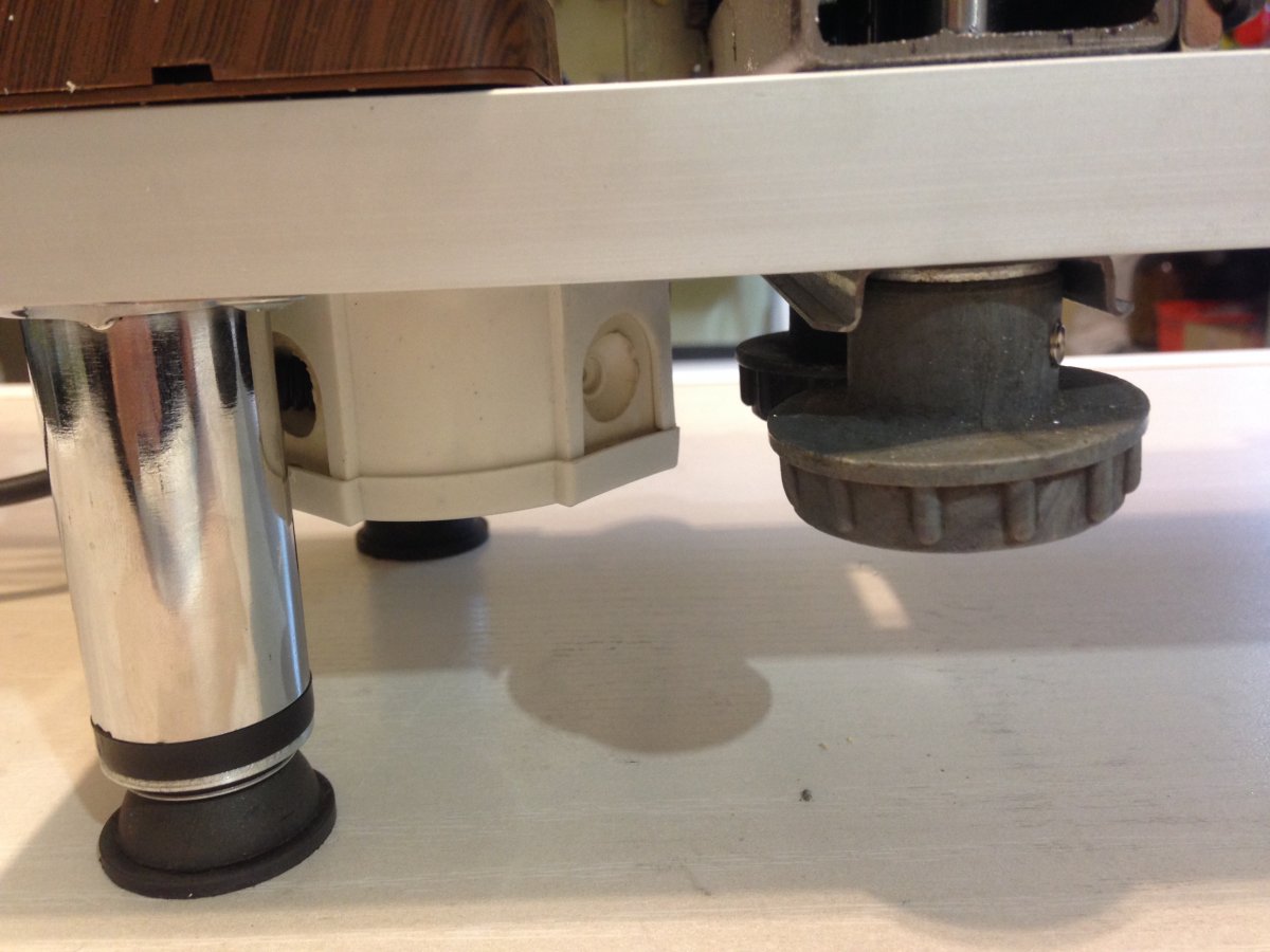

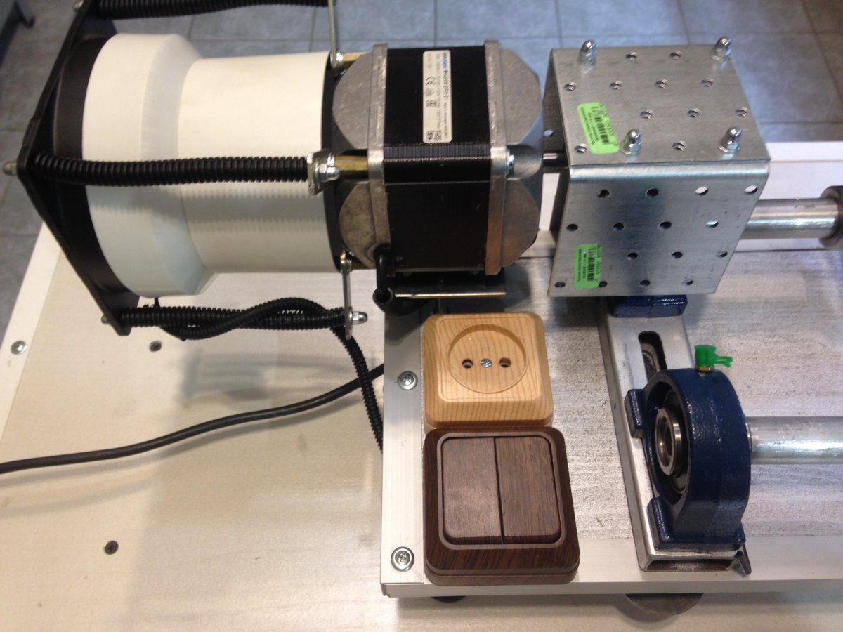

  15. Олег САН
    843
    Украина,г. Днепр

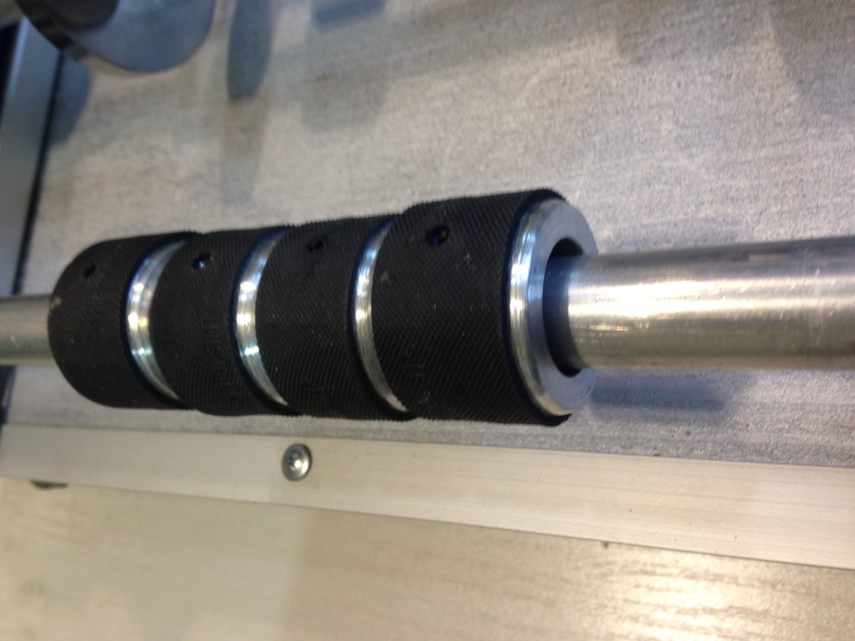

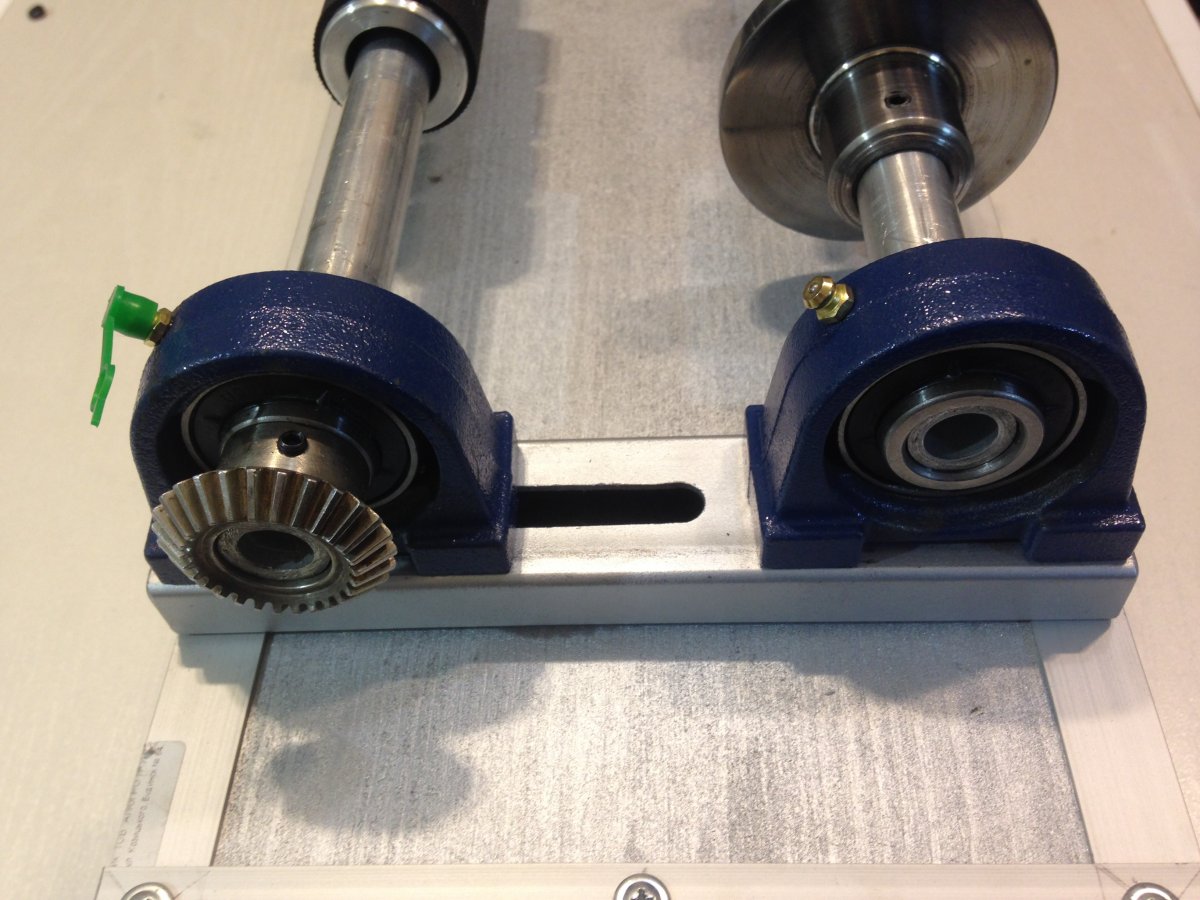

    Наконец-то закончил работу на своей приспособой. С помощью колб любого размера,в плоть до 5 л баклажки можно мыть и чистить гильзы. А так же делать галтовку картечи. Далее выложу видео-пока не разобрался как это делается. В крайнем случае дам ссылку на видео на моем канале Ютуба. Аппарат получился универсальный и добротный. Работает тихо,можно использовать в помещении. Будут вопросы-пишите. С ув.
    dnepr7, ukt та akms1974 подобається це.
  16. Олег САН
    843
    Украина,г. Днепр
    Это сам принцип работы по очистке гильз и обработки картечи.
    Это само описание устройства с возможностями. Все собиралось и точилось самостоятельно-это моя личная разработка. С ув.
    максимус прайм, aeromax, Kievliv та 7 іншим подобається це.

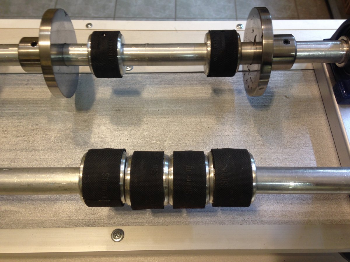

  25. Олег САН
    843
    Украина,г. Днепр
    Закончил я работу над своей установкой,сделал галтовочные барабаны-остальное в комментах к видео.
    Что касается пинов,то предпочтение я конечно отдаю шарикам из нержавейки. Но своим изобретением я как раз хотел уйти от пинов и ускорить процесс чистки гильз в том плане,чтобы после чистки не тратить время на отделение гильз от этих шариков. Да и барабаны мои сделаны так,что с шариками будет не очень удобно.Я планирую сделать еще один барабан,как представлен в работе на видео-вот он будет работать исключительно с пинами (ореховой крошкой+шарики с нержавейки).Попробую и так. Мне чем нравится мое детище-отработал,к примеру 500-1000-2000 гильз,слил раствор,помыл в воде,просушил 5-20 мин(в зависимости от количества) теплофеном и все-готово. Раствор можно использовать многократно.Трилон не вымывает из гильз металлы,а работает только с окислами и грязью. И на все это уйдет максимум час времени! Я для теста поеду в тир,наберу у них там побольше гильз и попробую большой барабан отработать на количество и качество. Я по большей части хотел просто поделится своими идеями,воплощенными в металле и показать результат. Для себя считаю,что задача выполнена.Бюджет установки в пределах 2000 грн. Сразу оговорюсь-я это сделал не на продажу,как и все мои разработки-только полезная инфа для оружейного сообщества! В нете простые пластмассовые и однофункциональные в пределах 250 уе! Это меня и задело,почему я и взялся за эту приспособу. Да,она еще и компактна по размерам в соотношении с размером барабана. Эл.энергии потребляет мизер,работает тише,чем шум в барабане. Были рекомендации сделать регулировку оборотов,но я подобрал оптимальные уже в редукторе. С моей добротной установкой все заводские пластиковые и рядом не стоят!Все комплектующие доступны на наших хоз.рынках-осталось приложить руки. Пока так. Спасибо за хорошие отзывы. С ув.
    Останнє редагування: 18 лют 2019
    aeromax, tarantas, dnepr7 та 6 іншим подобається це.
  26. Andru
    Andru Leutnant
    11
    1.316
    А из чего делали средний барабан (средний, ребристый, прозрачный) и резиновые кольца?
