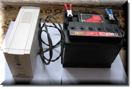

  8. Бек
    Бек General-leutnant
    135
    270
    15.389
    Черкаси, бул. Шевченка 212
    blok-bespereboynogo-pitaniya-svoimi-rukami-na-avtomobilnom-akkumulyatore-66494-large.jpg
    Лісоруб та GINDENBURG подобається це.

  14. Briter
    Briter Oberleutnant
    1.549
    Lviv
    а бесперебойник надо,причем не 15-ти минутный,раз есть необходимость постоянной работы компа,эти с отдельным большим аккумулятором,можно автомобильным,лучше(но вдвое дороже)специальным гелевым.Остальное рассказали.Но есть и другие настройки автозапуска,например по движению мыши(надо завести) или по команде из сети.У меня только в древнем ноуте нет такой возможности,но ему 16 лет.
