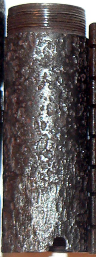

    Простите за неопытность:( я их кавернами называю... в общем, ямки в металле! В большинстве своём зазмерами 1 - 2,5 мм и 0,5-1 мм в глубину.
    Вот, собственно, фото:

    Стальная трубка.
    Прошу прощение, забыл дописать, что помимо рытвин, есть участки большие, размерами 1 х 2 см, где металл просто съеден на половину толщины трубки.

    К этому всё и идёт.
    Остаётся открытым вопрос - чем шпатлевать!
    Буду признателен за рекоммендации.

    Скажем, ценность не в самой трубке, а в моём первом опыте реставрации:) Я уже опробовал на ней своё "творение" для электролиза и теперь очередь за остальным.
    Трубка эта - средняя часть Универсалгранате (Австро-Венгерской).
    Так, как это, практически, единственная деталь (но самая крупная) в таком, неважном, состоянии, то менять её на новодел, оставляя остальное родным - будет не очень.

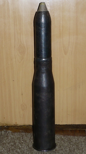

    Я опускал в холодную,но горячая должна лучше пропитать то, во что превратилась ржавчина после преобразователя(преобразователь без ЦИНКА!)Чем отработка чернее тем лучше.Получается примерно так
