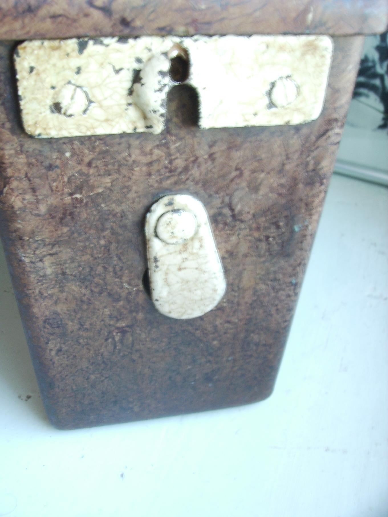

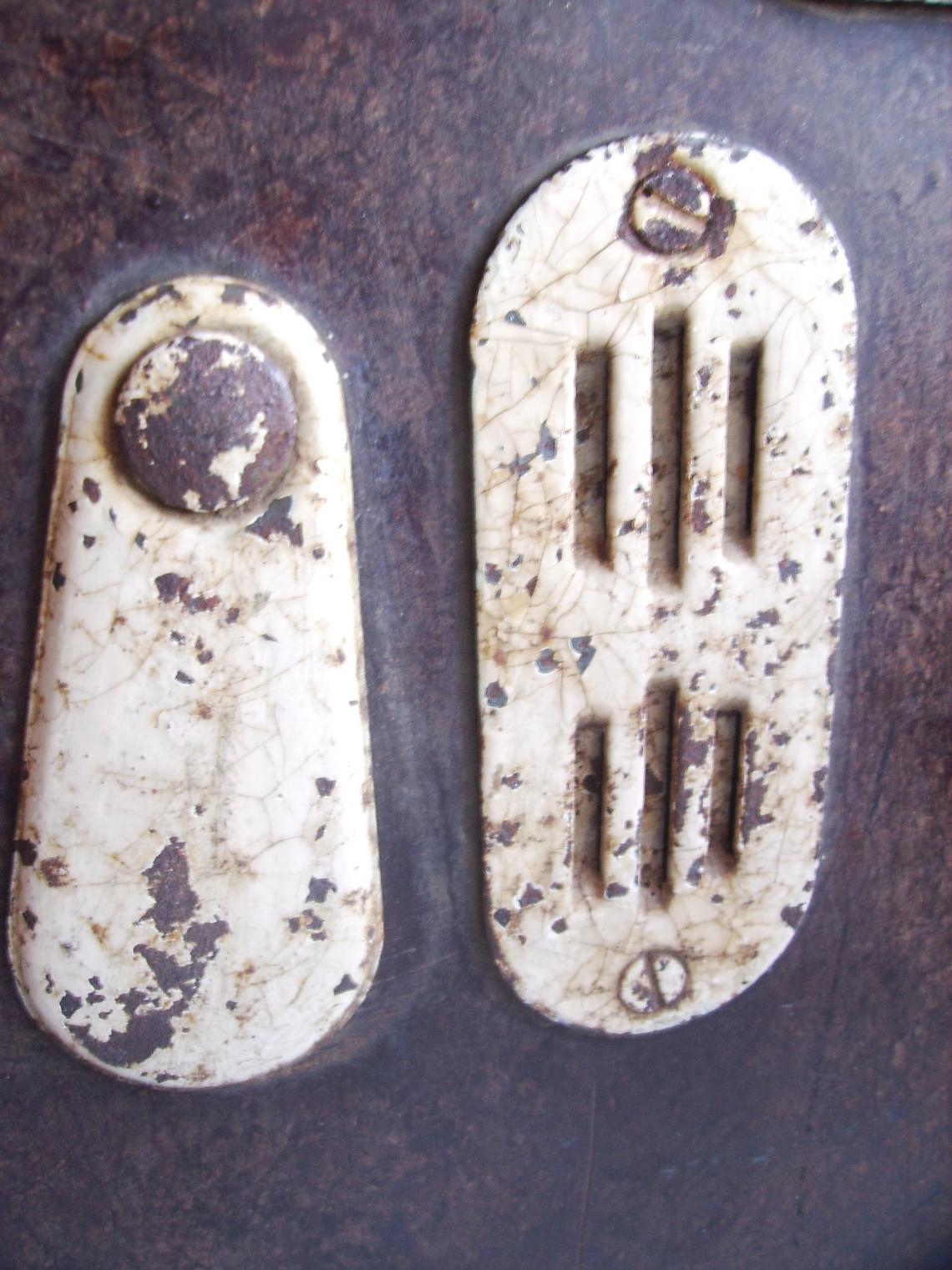

    Появилась вот такая вот коробка, но и её не обошёл стороной колхозный тюнинг, все наружные металические части по натурносму и весьма неплохому фельдграу покрыли белой какой-то краской, которая уже местами сама отпалдает. Как её можно было бы убрать? Смывки типа "Зебры" и 650, 645-й растворители & ацетон не рискну - повредится родной окрас...

    Смывка краски - ни в коем случае . Но . Учитывая то , что основа красок бывает разная , белая краска может оказаться менее стойкой . На небольшом участке попробуйте разные растворители . 646 активнее 650 . А начните с уайт - спирита . Если белая краска масляная , её растворит , родную нет . Но осторожно , предварительно на небольшом участке , чтоб не испортить вещь в случае чего .

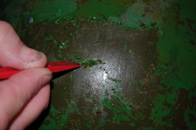

    Вот на примере каски выложу. Попробовал под горячей водой пластмассовым шпателем и неплохо получилось, но опять таки все зависит от многих факторов, что по чем красили, какие составы и т.д и т.п.
