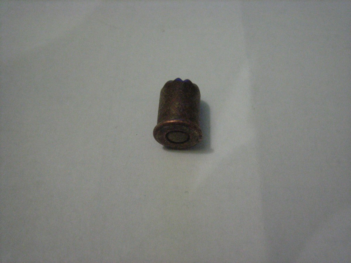

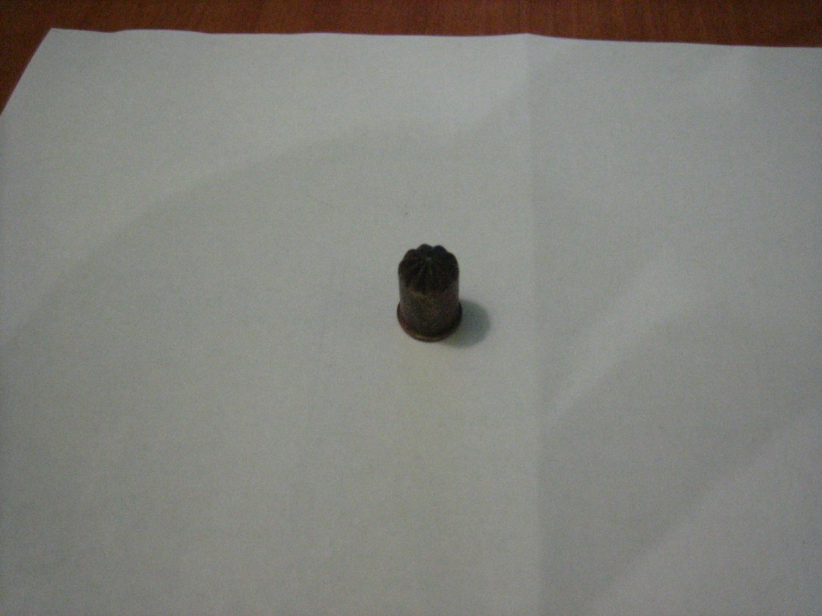

    Подскажите пожалуйста что за холостой или вышибной попался на копе клейма нет.
  4. goro
    goro Stabsfeldwebel
    20
    31
    2.047
    Патрон шумовой револьверный .380 Knall. Только какое он имеет отношение к 7,62х54

    Спасибо за ответ. Извините что не в том калибре просто тут холостые обсуждают вот и попросил помощи.

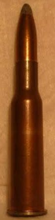

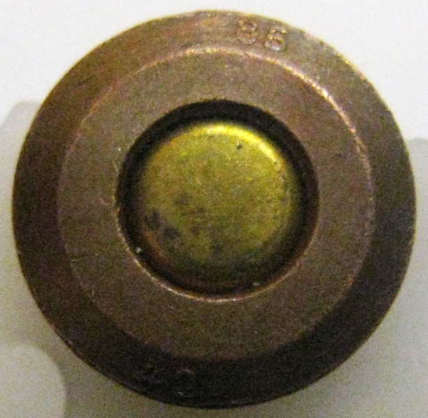

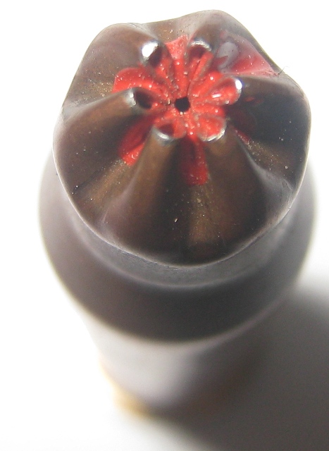

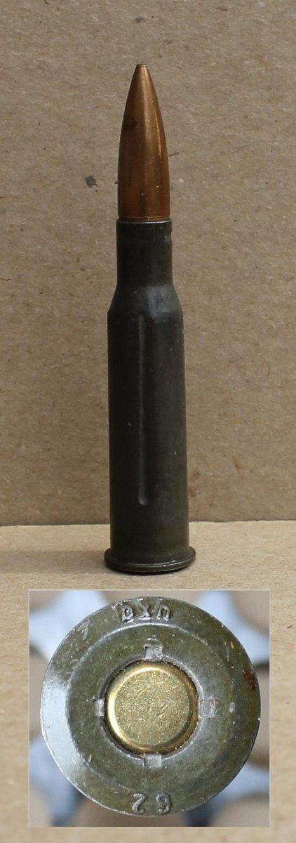

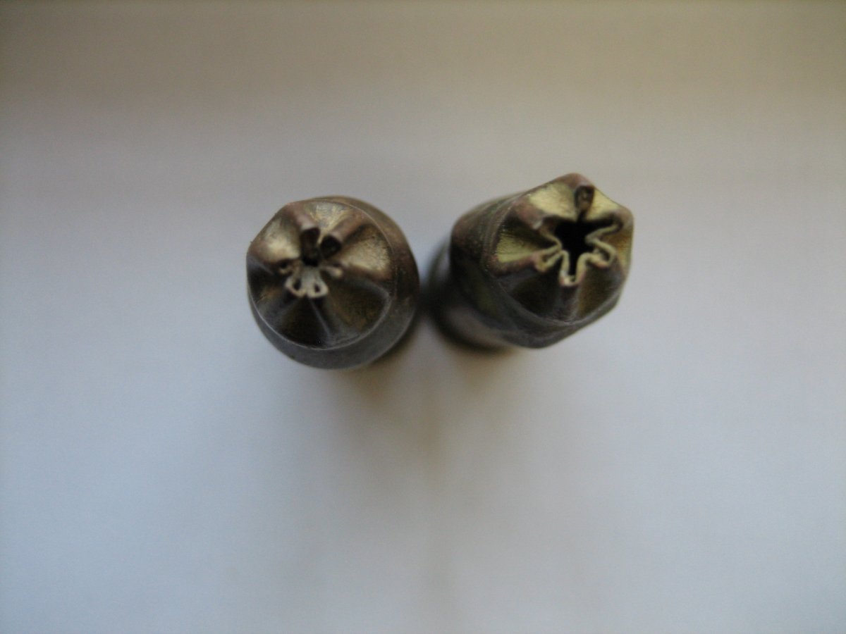

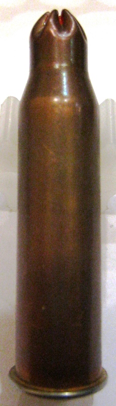

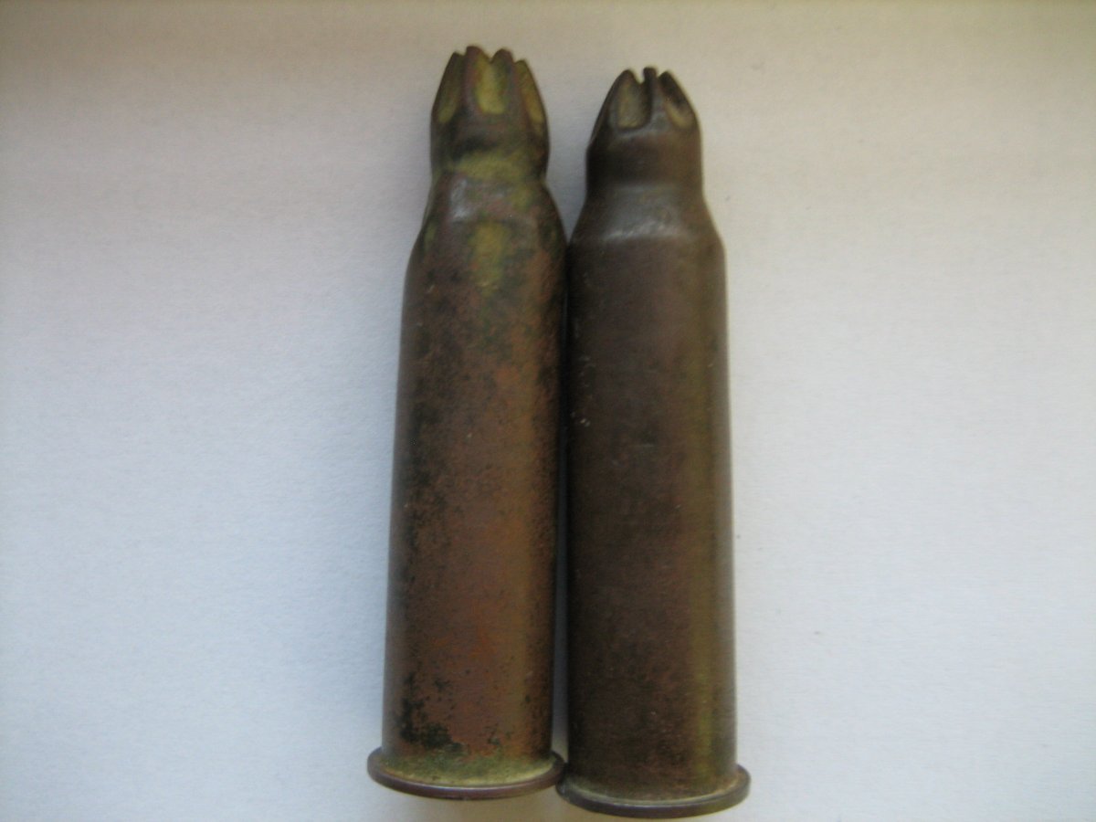

    Попался интересный холостой патрон.

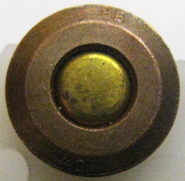

    Гильза биметаллическая. Заливка дульца красным лаком. Клеймо ЗВ 40
    Был упакован в бумажные пачки по 20 шт.
    Отстрелял лично 37 шт таких из ДП сегодня на реконструкции
    38-й патрон произвел затяжной выстрел.
    Может кто встречал подобные холостые патроны?

    Затяжной из-за того что порох начал разлагаться и теряет свои свойства. По звуку по сравнению с современными как? Громче, тише? Может для метания гранат?

    Кустарный обжим в холостой,раскинеченого боевого патрона.

    Обжим заводской, не кустарный.

    А хрен его знает, громче или тише. Там рядом ДШК работал. Я маркировку посмотрел уже дома.
    Может и для метания гранат. Я раньше не встречал таких. Благодаря затяжному выстрелу немного покурочило загибы диска.
    Два патрона выжило, но один, к сожалению, в суматохе про...терял.

    Это заводские патроны. Я лично из пачек затаривал их в диск. Бумажные пачки перетянутые веревочкой. Только бумага мягче, что-ли, чем современные.

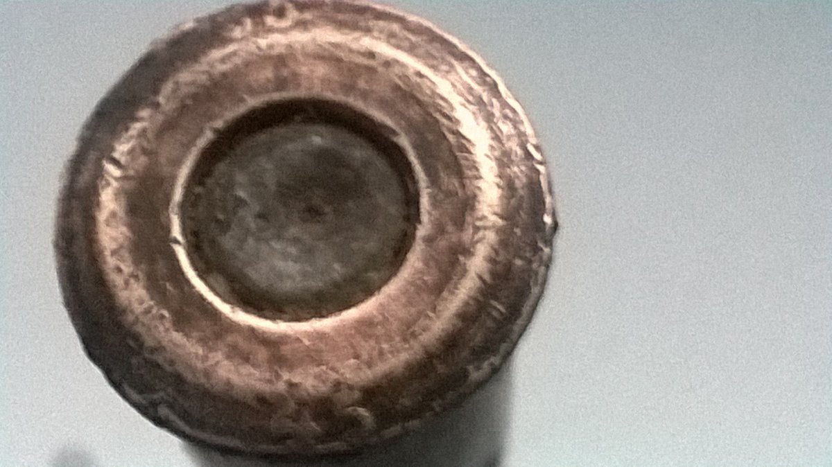

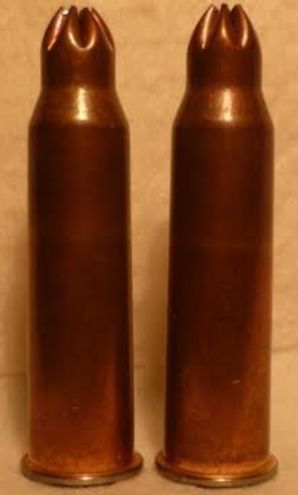

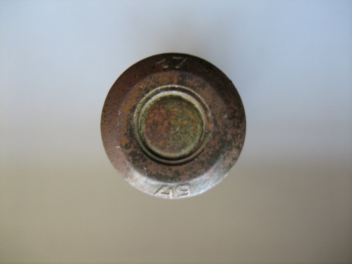

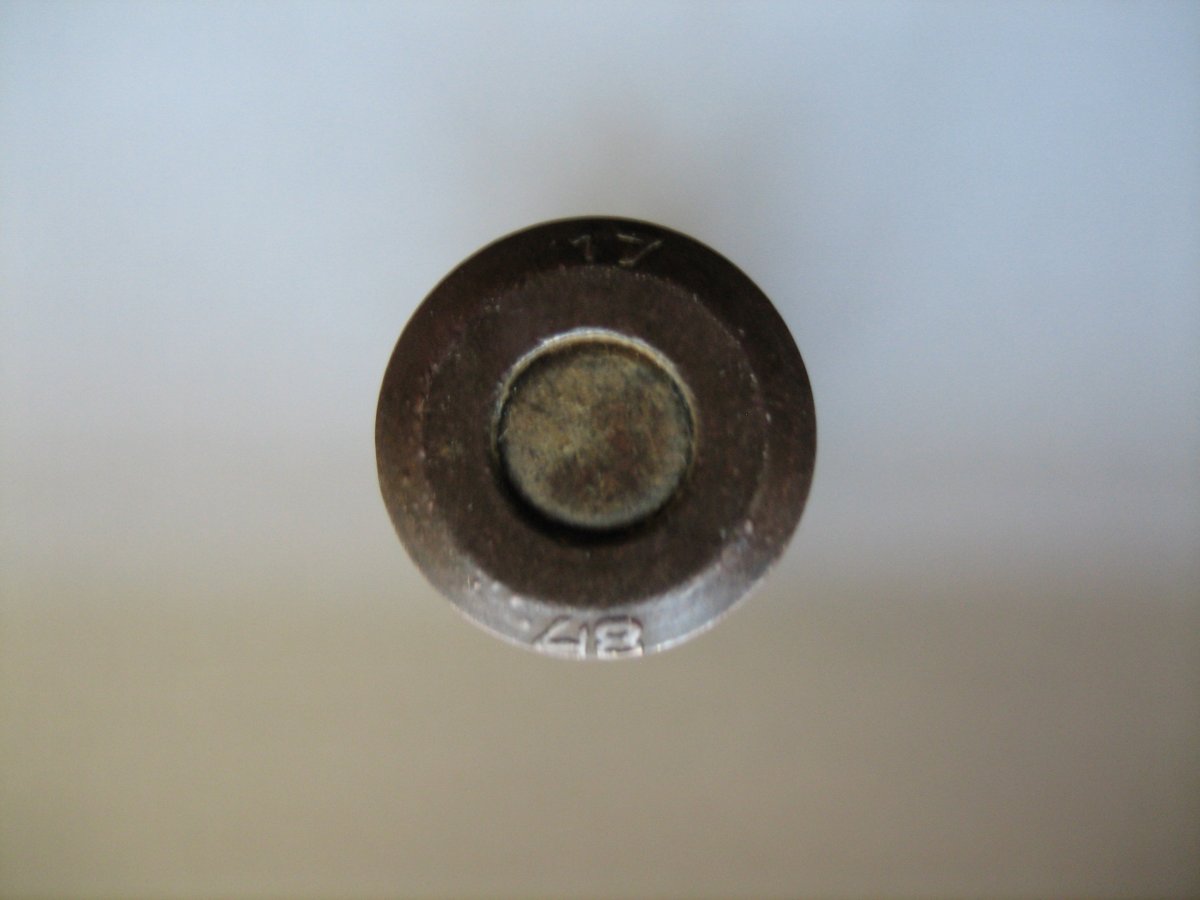

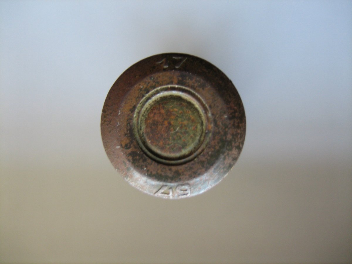

    Доброго дня. Вот папались такие холостые 17-48 и 17-49 из последнего скорее всего добывали порох для костра;) Уважаемые камрады, подскажите на сколько часто встречаются данные экземпляры,в теме таких клейм не нашёл. С уважением.

    Не часто,выпуска 45-50 годов в любом снаряжении не частые.
    vittmann та andriy_kit_79 подобається це.

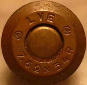

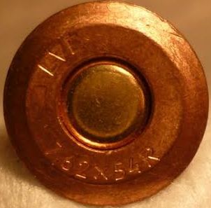

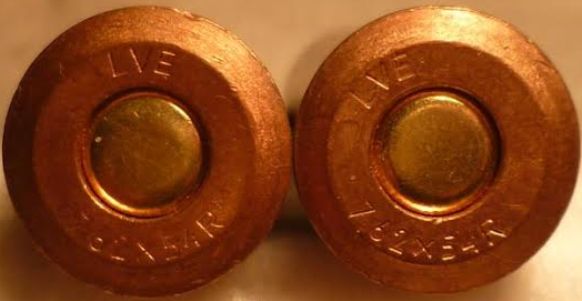

    Хотел загрузить маркировки свеженьких холостых с Новосибирска, да как обычно ничего с фоток не грузиться. Попрошу кого-нибудь из камрадов сбросить мои фото в теме. Дело в том, что начиная с 2013 года на коммерческих маркировках отсутствует обозначение года выпуска. Сначала маркировки шли не совсем симметричные (место для года было просто пустым), LVE было смещено в лево, но потом маркировка стала симметричнее и LVE стали размещать строго в верхней части маркировки. Когда сбросят фото это будет хорошо видно.

    Александр, в 2013-м клеймо весь год шло LVE-12, смена произошла с 2014-го. Говорю, как потребитель холостых. У меня и пачки были 2013-го с клеймами за 2012-й.
    С2014-го они пошли в пачках вперемежку с косым и прямым расположением LVE. Сейчас идут только прямые. Так что косой LVE редкий вид, хватай, а то убежит.
    Такая же картина по .308.

    Эстет военный Feldwebel
    209
    У Вас ведь 17-49 латунный? Такого не видел. Только биметалл есть у меня. А так да с 1945 по 1950-е нечасто встречаются.

    Здравствуйте. Да, латунные оба, спасибо за ответ. С уважением.

    Костя, я не потребитель холостых. Поэтому что и когда реально производилось судить не буду. Я исхожу из того, что последним годом, который был отображён на маркировках был 2012. В добавок ко всему эти 2 экземпляра от тебя. Спорить с тобой поэтому нет смысла. Но за интересный комментарий спасибо. Юра заодно разместил и самую раннюю маркировку на коммерческих патронах с Новосибирска. Мождет немного не в тему, но для прослеживания того, как она видоизменялась может и будет кому интересна.
    Что касается 17-49 холостого, то сдаётся мне, что холостой патрон был произведён из гильзы, которая первоначально предназначалась под боевой патрон. Иначе зачем усиленное кернение капсюля.

    Самая ранняя без года вроде относится к 1998-му году.
    А латунные БПЗ - это классно, т.к. с 1945-го года по 1949 только биметалл есть.

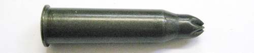

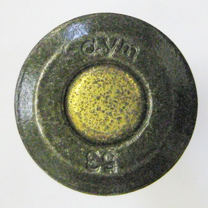

    Вообще было бы неплохо по чехам 7,62х54 отдельную ветку сделать, могу штук 15 для затравки кинуть.
    vittmann, Hooke, Птица Говорун та 2 іншим подобається це.
