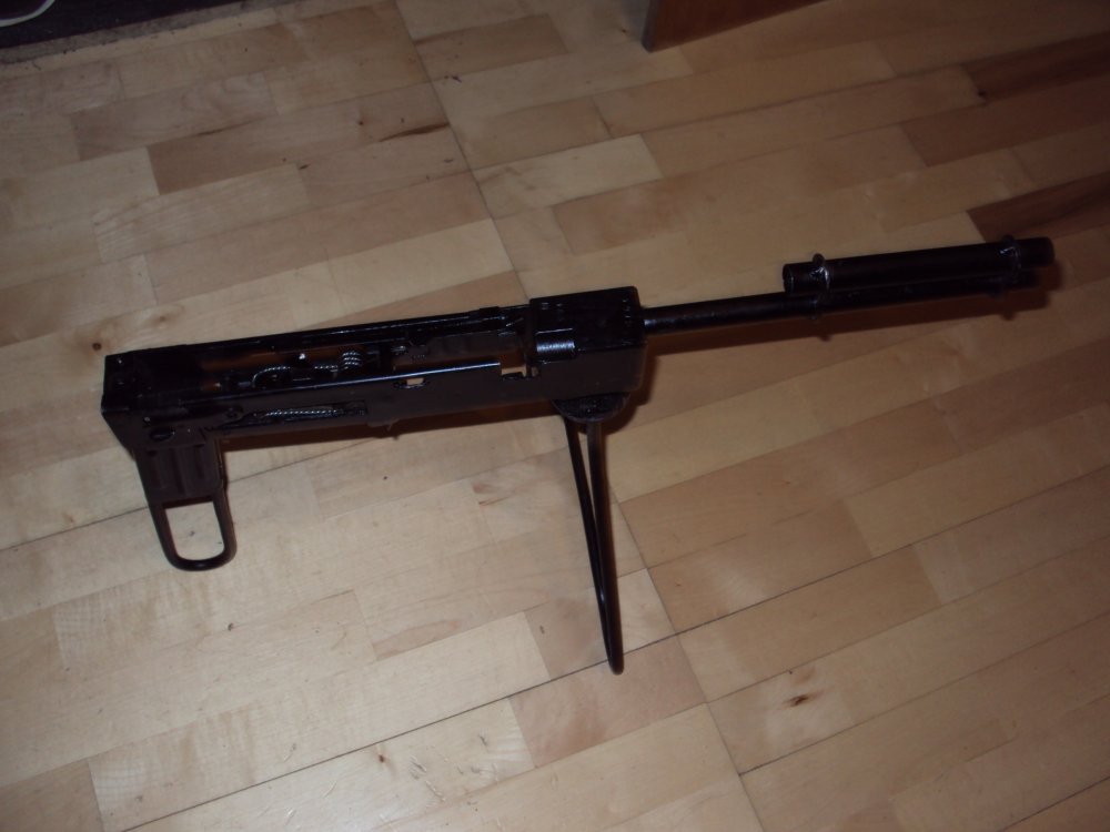

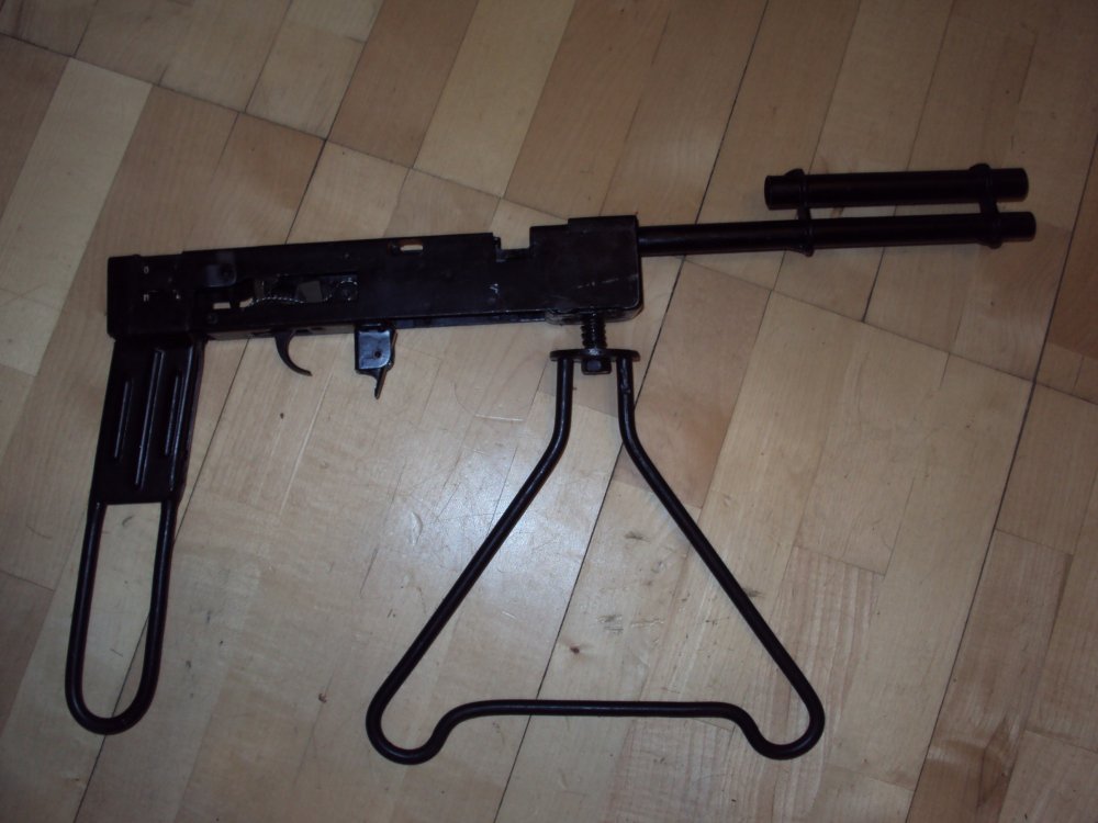

    вот такая штука. выбит год и номер. спусковое с калаша вроде. ствол трубка бутафорная. что то учебное?

    Старый баян. Демонстратор работы основных узлов АК.

    что то для пристрелки.......а фото можно крупнее со всех сторон.

    Но дело в том, что ствол там не бутафорский, а - штатный 7,62, и УСМ работает, в теории - можно произвести выстрел при условии наличия затворной рамы и личины.
    Посему возникает вопрос о классификации сего изделия с точки зрения ККУ...

    ствол там без нарезов даже шов внутри какой то видно и диаметр отверстия больше чем в патроннике.

    Однажды на одном из складов РАО довелось держать в руках такое изделие, так у него был нарезной ствол под 7,62, патронник - под патрон обр.43 года, а вот имитация газовой трубки была как раз со швом...
    Клеймо, если я не ошибаюсь, было на корпусе над патронником. В том случае был указан год "1954".
    Как я вижу, на Вашем девайсе есть замедлитель курка, значит он изготовлен после принятия на вооружение АКМ (1959г.). На том станке, который видел я - замедлителя курка не было.
    И "сошки" были такого типа:
