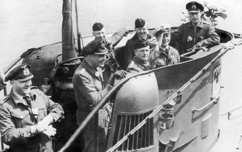

    Собираюсь как-нибудь заняться изготовлением модели подводной лодки! Но меня интересует конкретная лодка, U-73 VII-B командир Гельмут Розенбаум, известен тем, что он потопил английский авианосец "Игл" водоизмещением 22600т.
    И я хочу собрать всю инфу по этой лодке, чтобы приступить к работе.
    Интересует фото, какая эмблема, окрас, в общем все, что с ней связано.
    Заранее спасибо!

    Лодка несла аж 3 эмблемы. Окраска: стандартный серый, без камуфляжных пятен и рисунка. Это все что нужно для модели

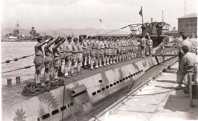

    Есть фотография в "Военной фотографии №27. Подлодка тип 7», на которой изображена U-73 (это же фото (1) в моем посте), там четко указывается, что это 1943 год, а лодка к этому времени была уже на средиземке. На фото, субмарина не несет камуфляжа.

    На указанных фото действительно U 73, однако они не могут быть датированы 1943 годом. Во-первых, с января 1943 года на обоих сторонах рубки должен быть изображен топор, который стал эмблемой ПЛ после торпедирования американского судна Arthur Middleton, которое было потоплено 1 января 1943 года. А на фото данной эмблемы нет, что говорит о том, что это не 1943 год, а более ранее время. Это же подтверждает присутствие на рубке ПЛ только двух эмблем (герб Дуйсбурга и розовый куст). Во-вторых, вот фото U 73 на Средиземноморье. Сравните сами.

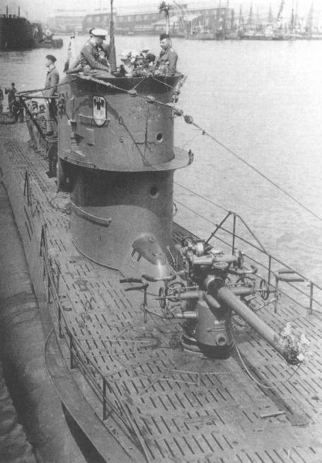

    Вот какое фото нашел я. У лодки изменена рубка, и нанесен новый камуфляж.
    По поводу точной идентификации лодки есть вопросы, может быть мне плохо видно, но разглядеть эмблем на рубке я не смог. Тем не менее, в нескольких справочниках лодка на этой фотографии названа U-73

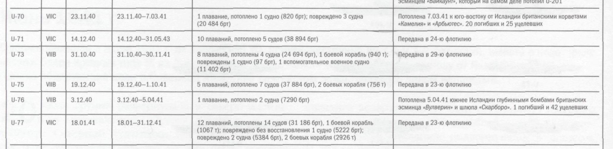

    917
    И ещё чуть

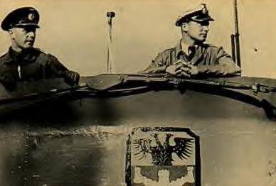

    Вот емблема U-73 :smile_12:

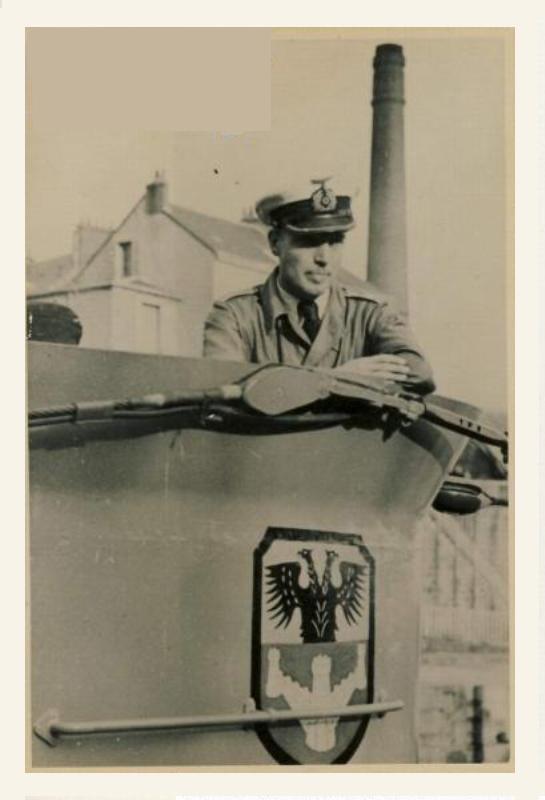

    и еще

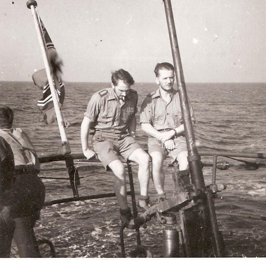

    По 73-й как-то продавался альбом, но фотографий самой лодки было мало. Период - нахождение в Средиземном море. На четвертой фото, насколько я понял, сам Розенбаум :)

    Вообще пишут, что был розовый куст, герб Дуйсбурга и топоры с обеих сторон рубки (в 1943 г.). Чего там еще намалевано, как будто мелом, неясно. Может, эмблема флотилии? Или число побед в походе?

    Это рыцарскокрестовая U 596 в своем боевом раскрасе. Фото датируется летом 1943.
    Средиземноморский камуфляж U 73 выглядел по другому. До момента прихода лодки из Атлантики в Ла Специя на рубке присутствовали эмблемы: розовый куст и герб Дуисбурга.
    После этого рубку U 73 перекрасили и данные эмблемы были закрашены. Но в честь своего командира подводники всегда выставляли корзинку с розами.
    На данном снимке U 73 и U 561 в Ла Специя 5 сентября 1942. Розенбаум только что вернулся из своего знаменитого похода, где действовал против сил "Пьедестала".
    Еще одно фото из того альбома. На нем экипаж U 73 и сменивший Розенбаума на посту командира лодки Хорст Декерт ( в белом кителе), стоят на фоне своей субмарины.
    Топор, как уже справедливо упоминали здесь появился на лодке только в 1943 году. Но фотографий рубки с ним я не встречал. Средиземноморские фото U 73 почему то большая редкость, даже в период командования Розенбаума.
