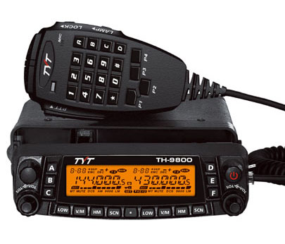

    TH-9800 с независимыми двухканальными и полнодуплексными операциями, включая режим дуплексного репитера (Cross-Band)
    Принимает СиБи и авиадиапазон.

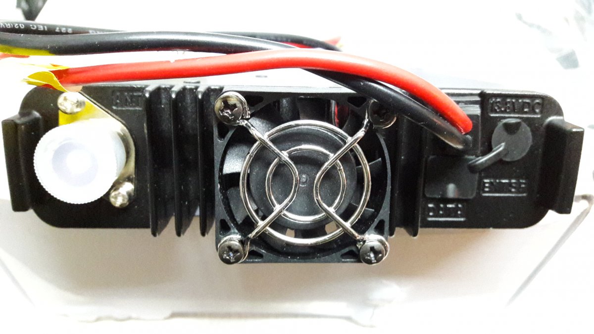

    Антенный разъем: SO-239 (также известный как UHF)
