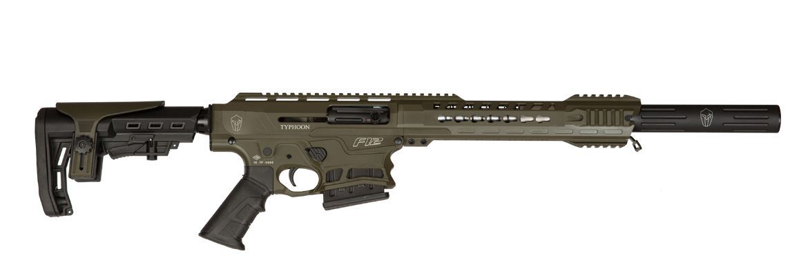

    у меня такой есть, настрел пока не большой, около 2500, но много чего уже по нему понял.
    Слабые места:
    - магазины (точнее пружины)
    - ствол, он же направляющая для газового поршня, надо содержать в чистоте
    - выгорает ДТК
    Сильные стороны:
    - очень близка к АРоидам эргономика
    - ручка взведения может быть установлена слева на модификации "спорт"
    - шахта уже расширена с завода.
    - очень не плохая работа УСМа
    Из проблем:
    Иногда бывают двойные подачи, иногда недосылы. Виной этому явлению - магазин
    HBG, Netslov, akms1974 та 3 іншим подобається це.
  13. kajaba
    kajaba Hauptmann
    2.152
    Винница, Украина
    В целом штука позволяет стрелять очень быстро "из коробки".
    К примеру, я добился такого результата с досылом патрона в патронник + 2 выстрела по 2м мишеням из стартового положения "от бедра", который в любых других "изкоробочных" систем был недостижим.
    Да, ДТК желательно развернуть градусов на 30 вправо от стрелка. Так он работает веселей.
  14. kajaba
    kajaba Hauptmann
    2.152
    Винница, Украина
    Хочу подытожить опыт эксплуатации нескольких Тайфунов Ф12 в нашем стрелковом клубе
    Из серийных гладкоствльных ружей с коробчатым магазином - эталонная эргономика.
    Дешевые неплохие магазины.
    Хорошая комплектация (ДТК, 2 магазина 10-ки)
    Хороший сервис от поставщиков (это очень важно)
    Перезаряжает 24 грамма
    На 2700 умер первый поршень (новые Тайфуны имеют иную конструкцию поршня, взаимозаменим со старым)
    Ненадежны ручки взвода
    Зуб затвора умер на 5000
    Где-то на этом же настреле умер тяги затвора
    На ок. 6000 лопнул аппер
    Выгорает ДТК
    Хочу отметить, что новые Тайфуны уже отличаются от первых выпусков в лучшую сторону.
    Вывод:
    Если стрелять в спорте - обязательно надо покупать второй тайфун для выступлений, и на тренировках из него не стрелять. И, поверьте, эо не дорого в сравнении с доводкой Вепря и сайги.
    Для самооборонных нужд - очень хорош хотя бы потому, что это магазинный п/а.
    В общем- вещь в себе. Лично я продал и купил другие п/а, но на вкус и цвет ...
