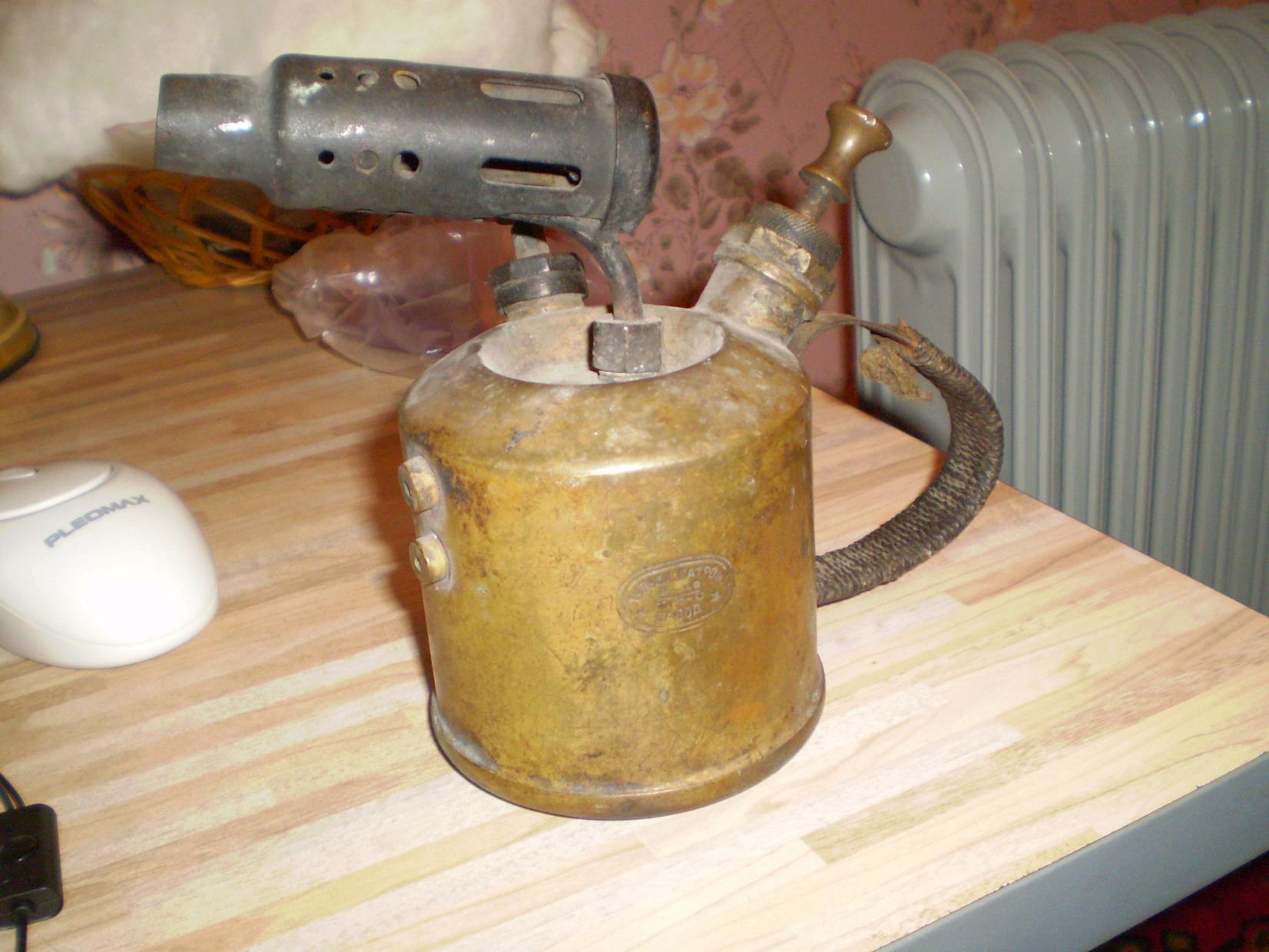

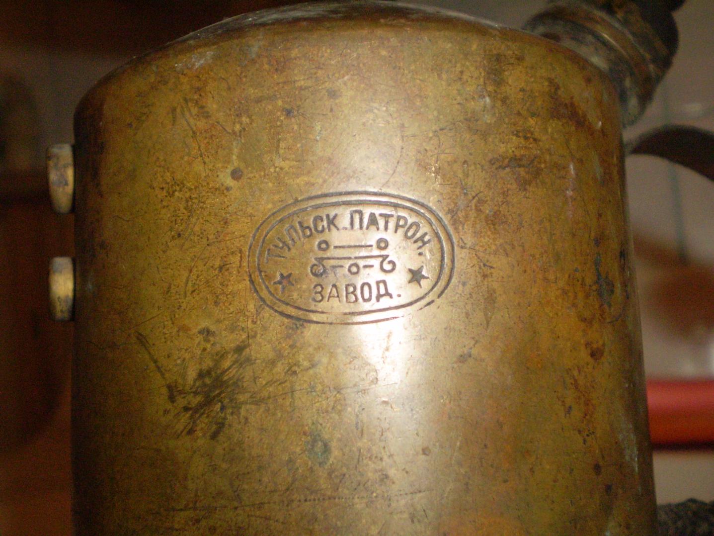

    Привет всем. Просьба датировать предмет, и подсказать как им пользоваться(Про бензин, накачать, подогреть, поджечь-знаю, интересно как тушить)

    Одна пробка насос. А другая что там? проста под заправку?

    Имеется себе латунній тазик "тула-патрон-завод 29"

    Возможно клапан избыточного давления.

    если клапан то под кирасин.

    Во вторую пробку вкручен винт- я предполагаю для стравливания давления. Пружин, шариков, прокладочек там нет. Еще вопрос-зачем спереди припаяны две шайбы с резьбой внутри-может прикручивался паяльник?

    Вторая пробка думаю горлышко для заливки керосина. А вообще классная штука эта горелка.

    Вот так и тушится. Стравили давление-и затухло. как на примусе. Про паяльник версия более правдоподобная.да и вес подходящий. Что то вроди такого http://reibert.info/forum/showthread.php?t=204087

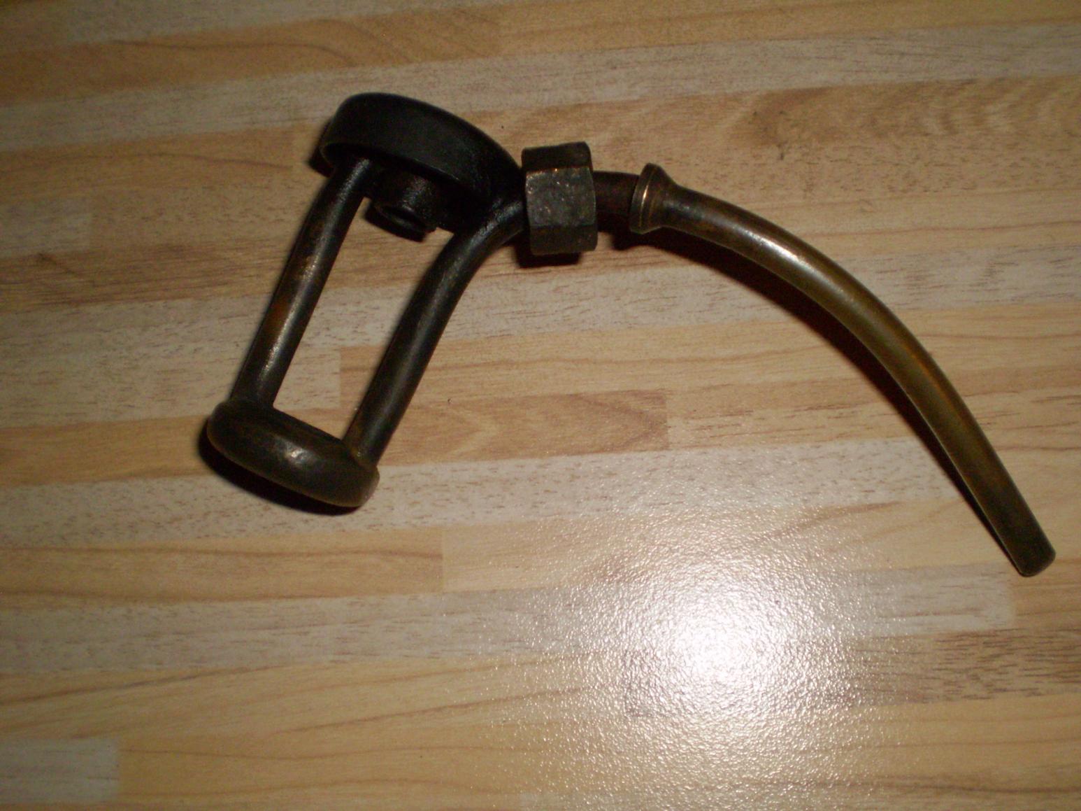

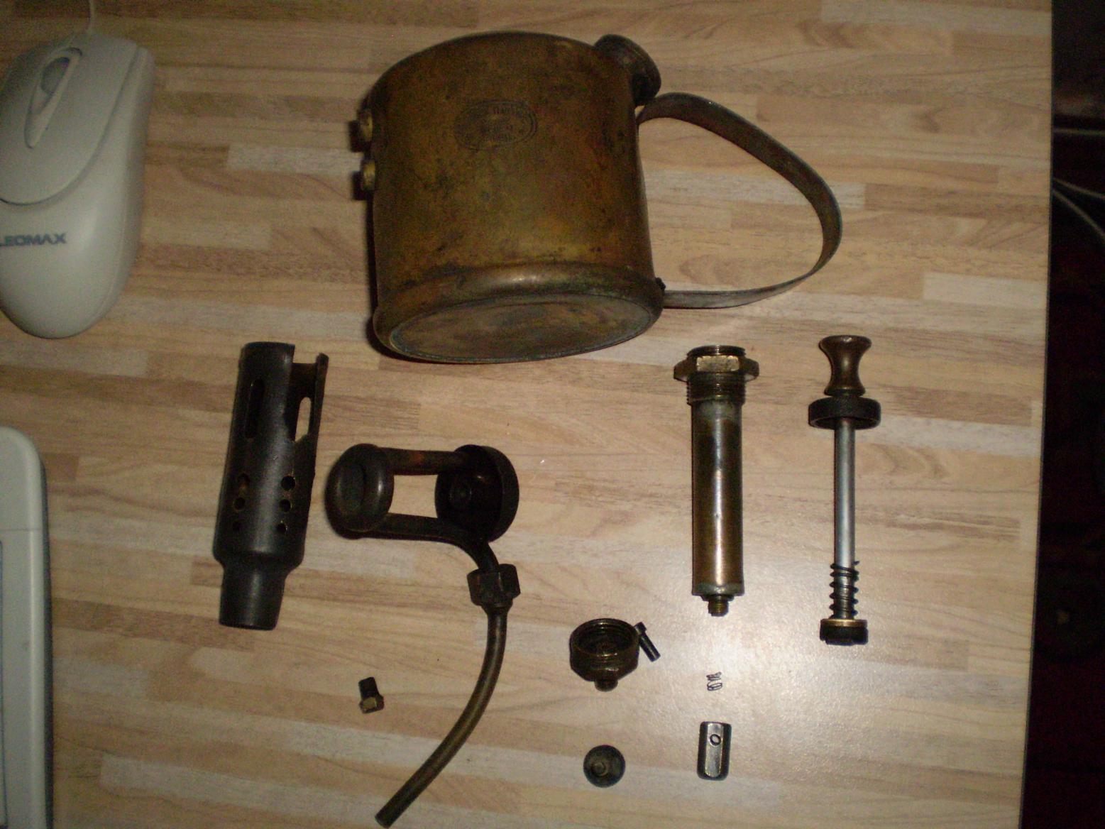

    Разобрал, стало больше непоняток. Продувал трубку-воздух не проходит. Как почистить? Кто-то может сказать точно бензин или керосин заправлять(на сколько я знаю лампы такого типа только на бензине)

    почистить попробуйте как чистят теплообменники для газовых котлов - в емкость насыпьте лимонной кислоты долейте воды и покипятите.. также можно медной проволочкой или алюминиевой помочь.

    Паяльных ламп на керосине не встречал. Чистить надо тоненькой жилкой от тросика, выкрутив распылитель ( форсунка, жиклер - кто как называет). Заливать бензином рекомендуется не полную емкость, не доливать 1/3. Однако, здесь по виду заложена конструкция простого примуса - нет перекрывающей иглы. Начните с керосина.

    В обыкновенной паяльной лампе форсунку прочищаю с помощью ворсинки от щетки по металу. Раньше продавали специальные 'протирки'

    За совет спасибо, но знал об этом еще от бабушки, и "протирки" эти она строго-настрого приказала беречь (военное детство и бережливость), но было это давно-протирки сгнили в сарае, да и примус латунный остался там, а я здесь... Форсунку я выкрутил сразу, с ней все нормально. Буду пробовать тонким распушеным тросиком везде где достану плюс ВД-40, если не поможет тогда уж кипятить.

    На авторынке продаётся аэрозоль в баллоне Очиститель карбюратора. Она растворяет нагар и грязь. Там на баллон цепляется тоненькая трубочка, через которую пшикаешь. Эффективнее, чем ведешкой.

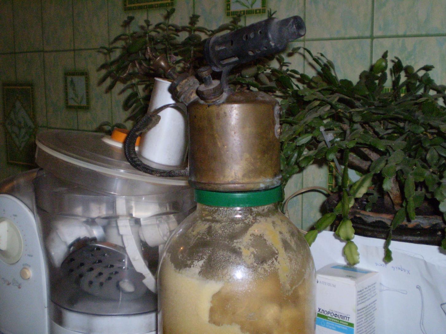

    Чистил тросиком и ВД-не помогло, прокипятил в лимонке(естественно все стало чистым и уже начало краснеть-процес остановил) минут 15, продуваться не стало. Одна надежда не совет S. Kattschinski - если и это не поможет то вещь как инструмент "мёртвая". Пока кипятилась горелка-сделал новый поршень - кожа+кипяток отформовал оставив сохнуть в цилиндре. Вопрос ко всем: может кто-то видел такую лампу с паяльником-был бы признателен за ссылку или фото целостной вещи.
