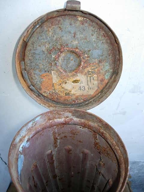

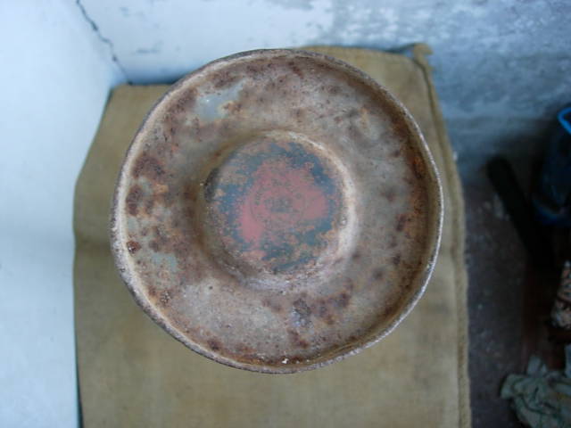

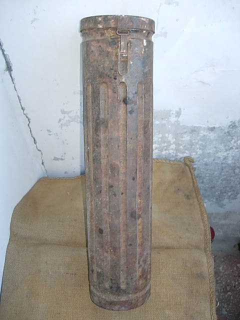

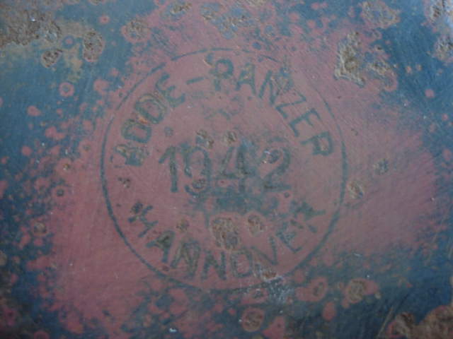

    Всем привет!Вот презентовали такую штуку.Длина 53 см.Хранилась на чердаке.На донышке клеймо.Подскажите из под какого заряда сей тубус.

    Скорее укупорочная переноска для танкового высьрела

    Благодарствую за отзыв.Еще уточню:внутренний диаметр=110мм.

    Тубус от снаряда к 75-мм танковой и штурмовой пушек обр.42: 7,5 Kwk 42 и 7,5 Stu.K 42.
    Вес порожнего - 6,2 кг.
    Размеры - 225x110x575mm/
  6. Axel K.R.

    Cкорее, 10,5 см артвыстрел ot L.F.H 18

    Не, такой длины именно они 7,5 и танковые, т.к. с ПТП пушек шли длиные по метру. А на "десятках" толщина не такая - там все выстрелы раздельного заряжания, кроме зенитных, которые шли пачками.

    При внутренем диаметре 11 см это как раз - танковый...
    А какой тогда танк???
    На моем написано на крышке 10,5 см Patr. ....
    (при раздельном заряжании F.H 18 в эту укупорку влазит только снаряд со вставкой из дерева вниз и предохранительным цилиндром на голову)
    2 Зурабов Александр - аккуратно помой верхнюю крышку, там могут быть все ответы на твои вопросы...
