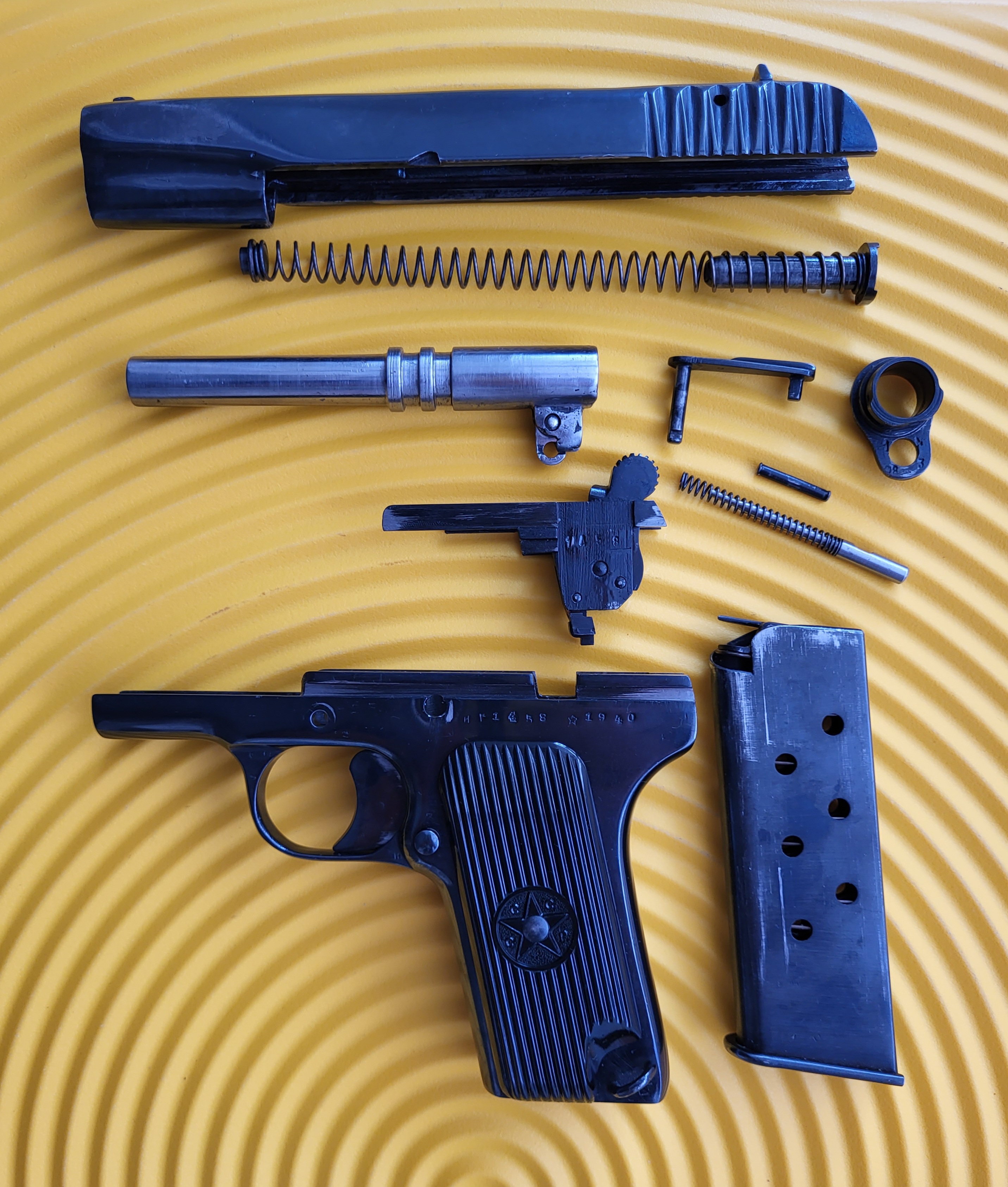

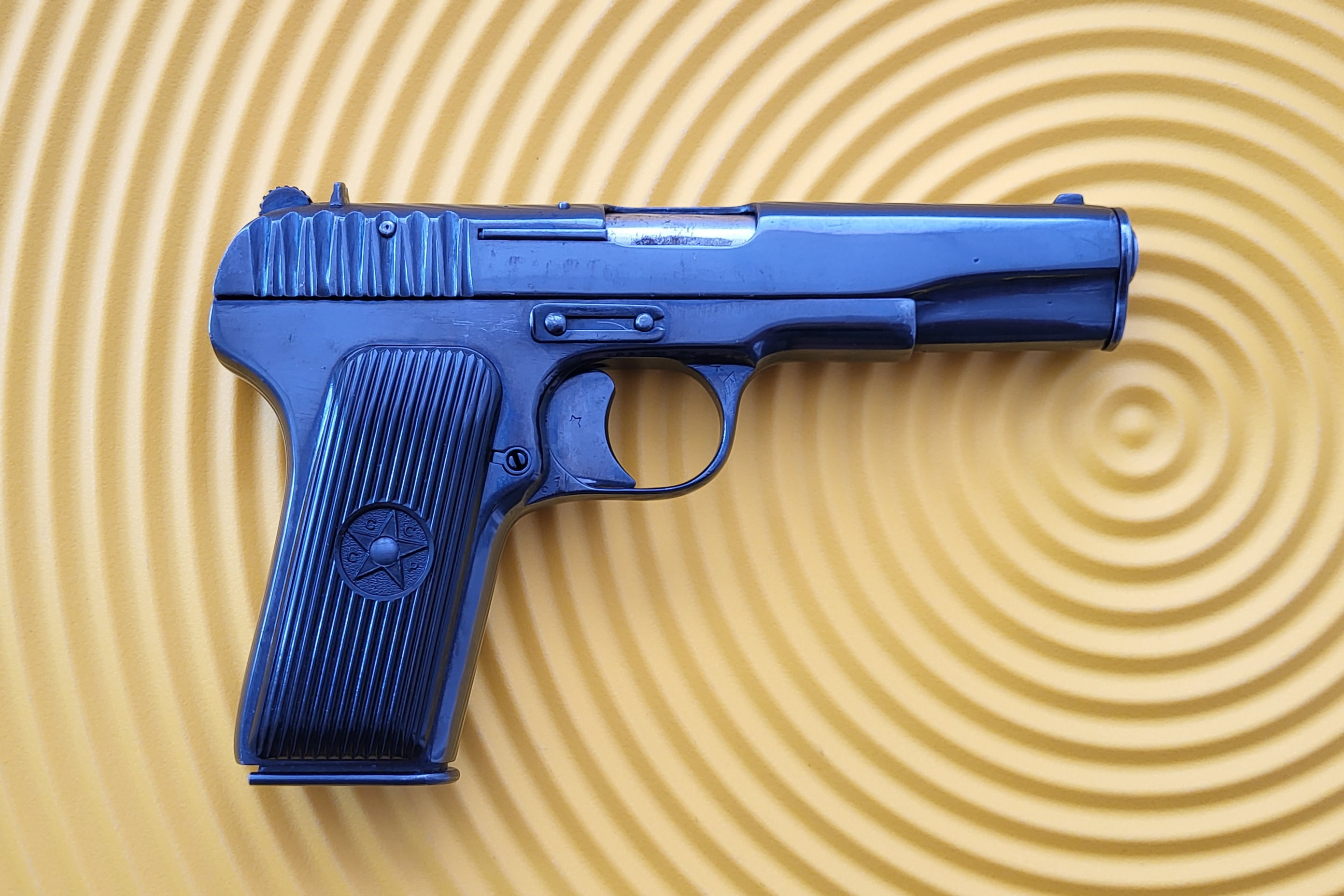

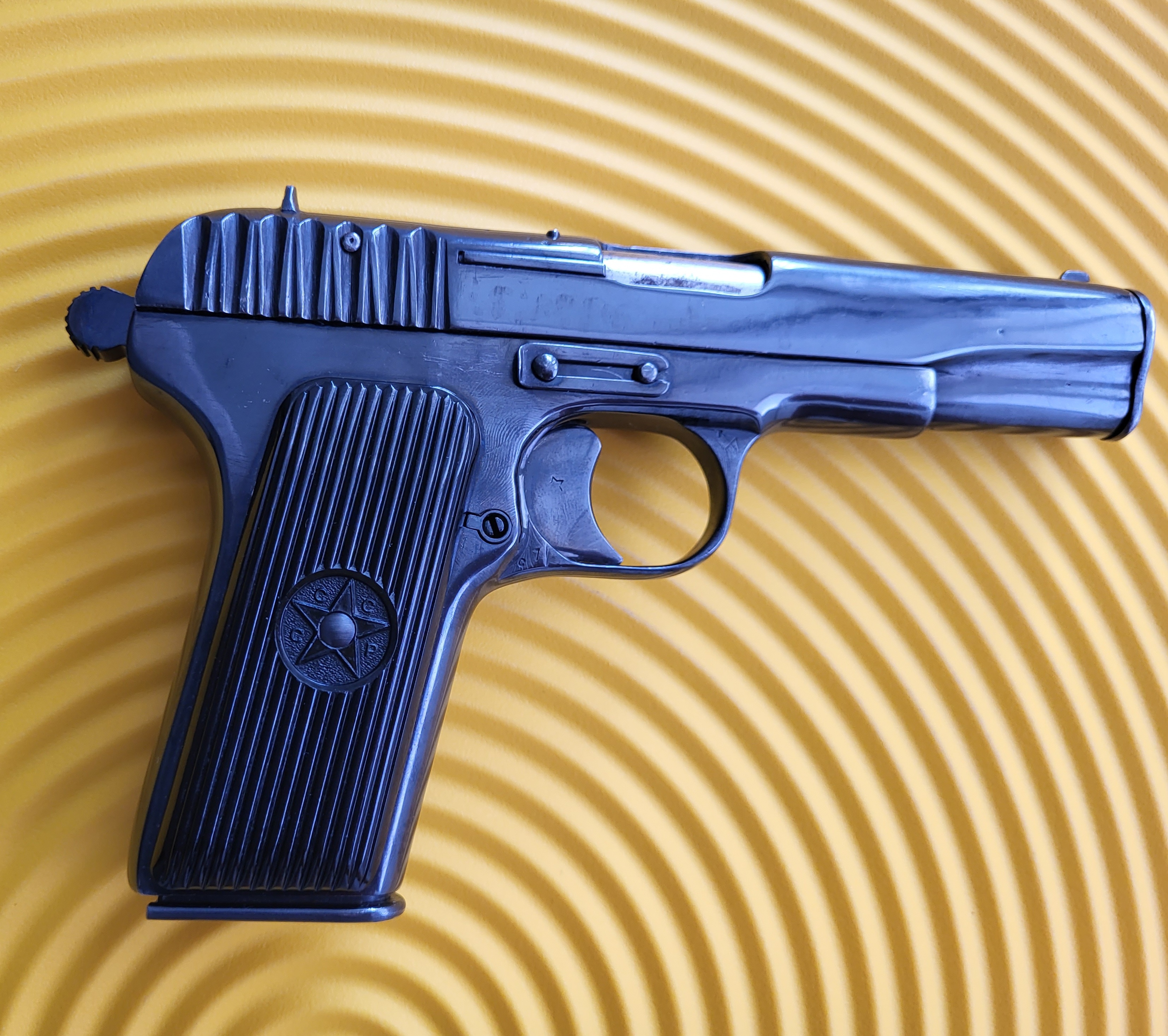

    Вітаю всіх!
    Прошу дати оцінку предмету, щоб продати, а не висів за 50 тис пару місяців на продажі.
    Предмет не мій та і не цікавить мене совок, тому не знаю що там фотографувати потрібно...
    Якщо щось не дозняв - вкажіть, будь ласка!

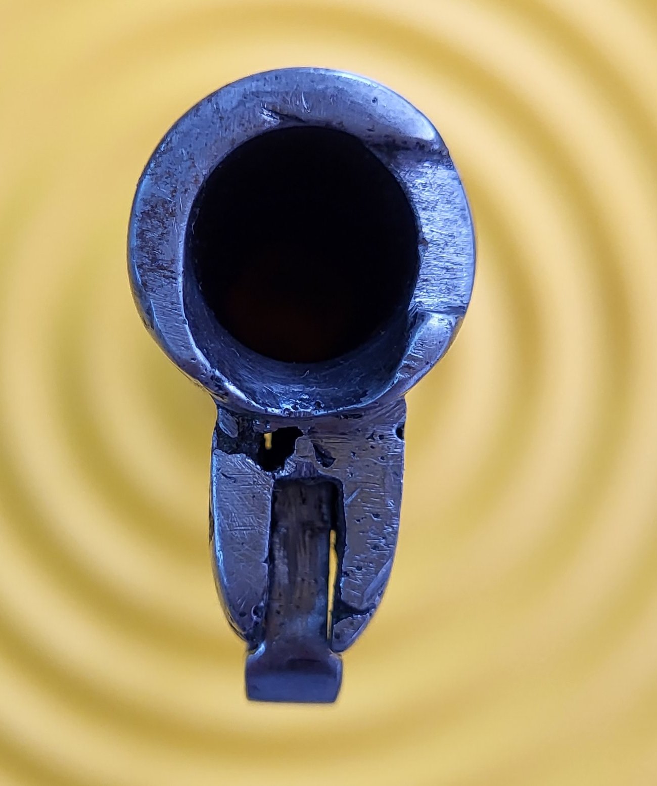

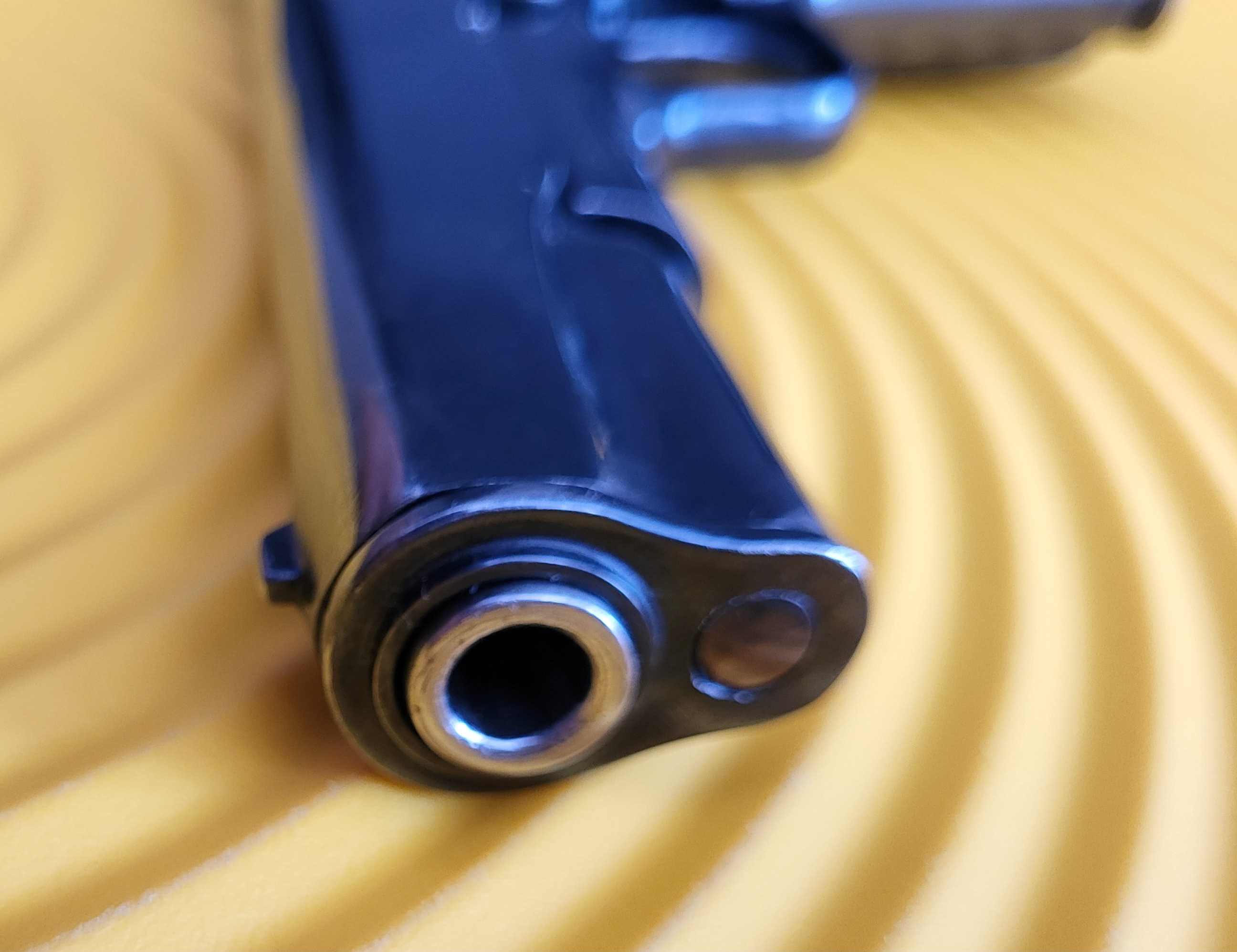

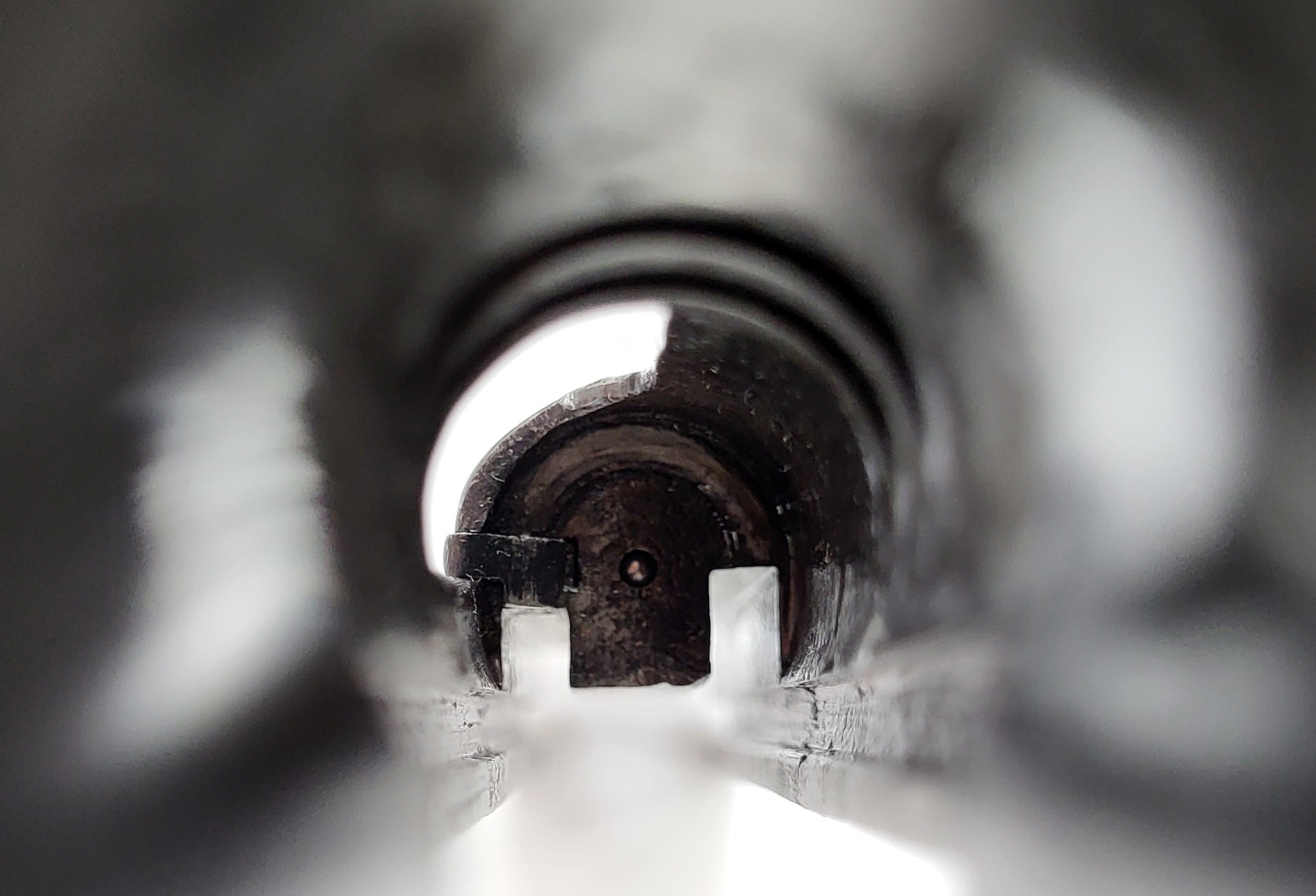

    Єдиний нюанс, який помітив - це стволик зі сторони патронника трохи треба підлатати. Але я не "рехтую" лоти перед продажем, про шо не один раз писав.
    Буду вдячний за справедливу оцінку.

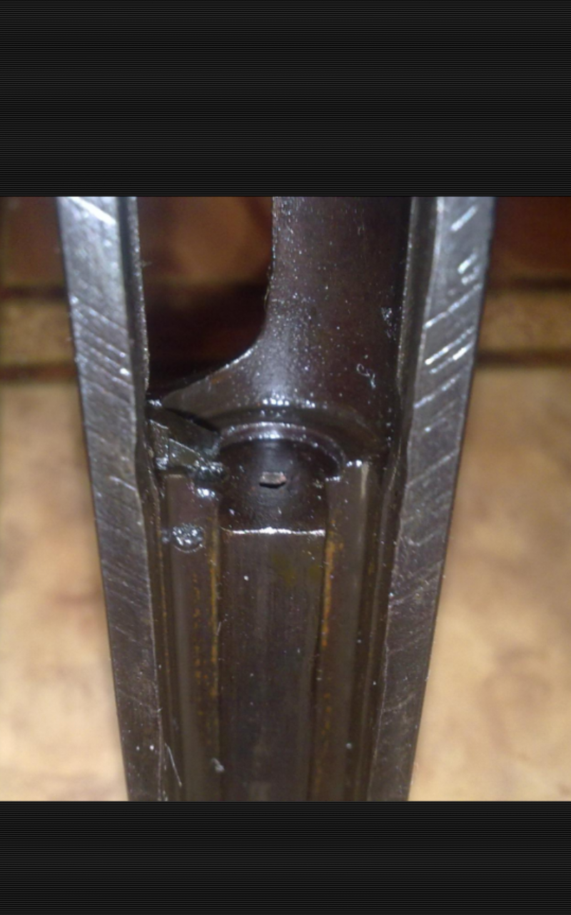

    Приветствую. Если человек хочет быстро продать, тогда 35-40к. Так как УСМ не на одном номере с предметом, воронение новое. Затвор востанавливался. Ещё бы горку подачи увидеть. Но если быстро продать, то ставьте блиц 35 и в течение дня заберут.

    Та 40 - це досить адекватна ціна, може, так і буде...
    Єдине шо вас знову ваш зір підводить, бо затвор тут не відновлювався і фото з горкою тут є серед доданих :beer:

    В любом случае, не меньше 40000,а там как карта ляжет.

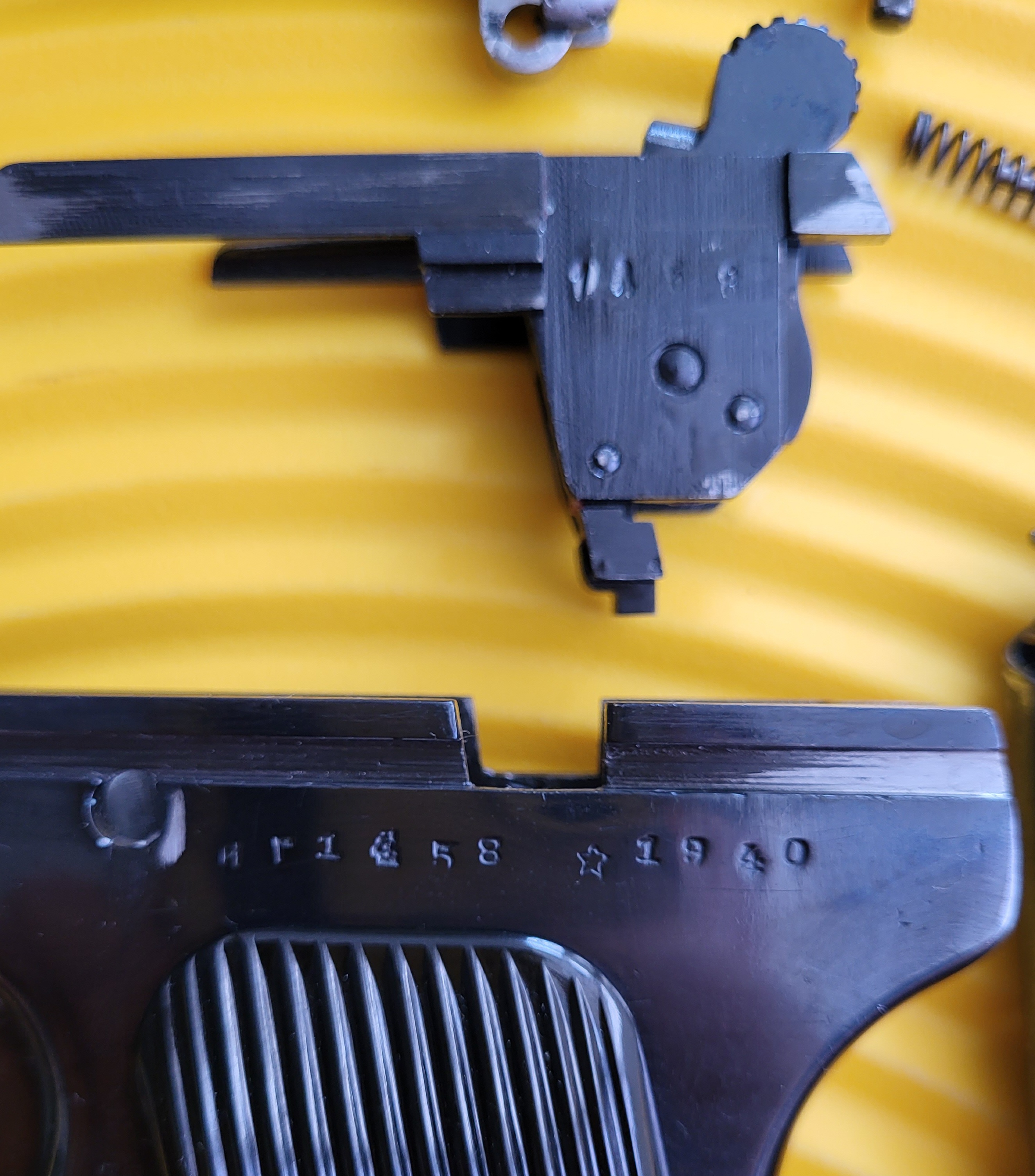

    На фото бачу що номери на рамці та на усм наче співпадають. Хоч і не оригінальне вороніння, але виглядає досить інтересно. Бачу, що відновлювався зовнішній вигляд, хоч не дуже красиво місцями(шліци взводу, та видно цятки на затворі), але з цього можно заключити, що предмет не був ммг, а скоріш за все горище, та ще не поганого сохрану, про що каже його внутрішній стан. Тобто я вважаю що відтворення горки подачі, та затвору в середині не було та з нього вийде добрий схп. По ціні я б дав за лот 35-40.

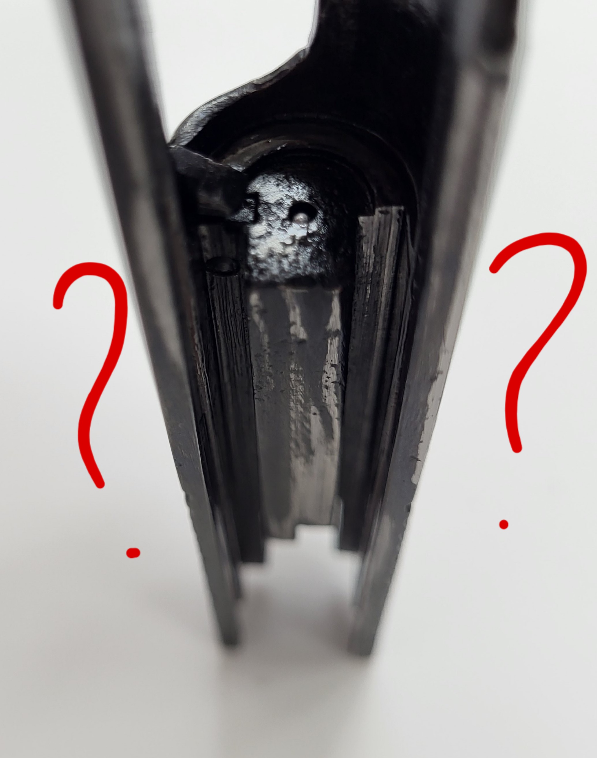

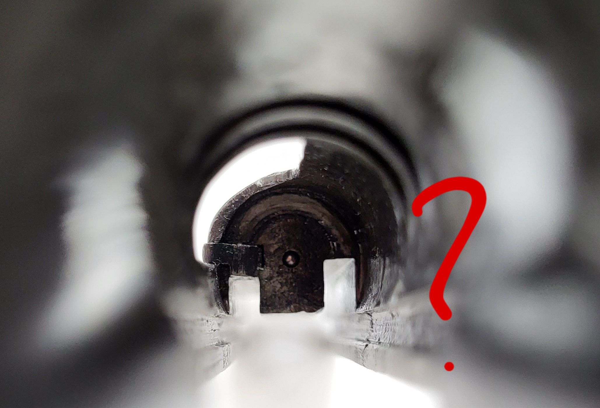

    З усіею повагою до ТС, але дзеркало затвору відновлювалось разом з упорними кільцями.
    Можливо зробити макро фото, але і по тим, що надано видно не дуже файну роботу.
    Щодо горки, то скоріше за все саме вона не відновлювалась.
    Щодо співпадання номерів на УСМ з іншими, то повірте, у цьому випадку, це ніяк не впливае на ціну.

    Згоден, що зовнішній вигляд колець та горки не дуже, але я всеж вважаю, що вони оригінальні. Затвор зовні відновлювався, тобто не бачу логіки, що чердак спочатку кастрували, а потім відновлювали.

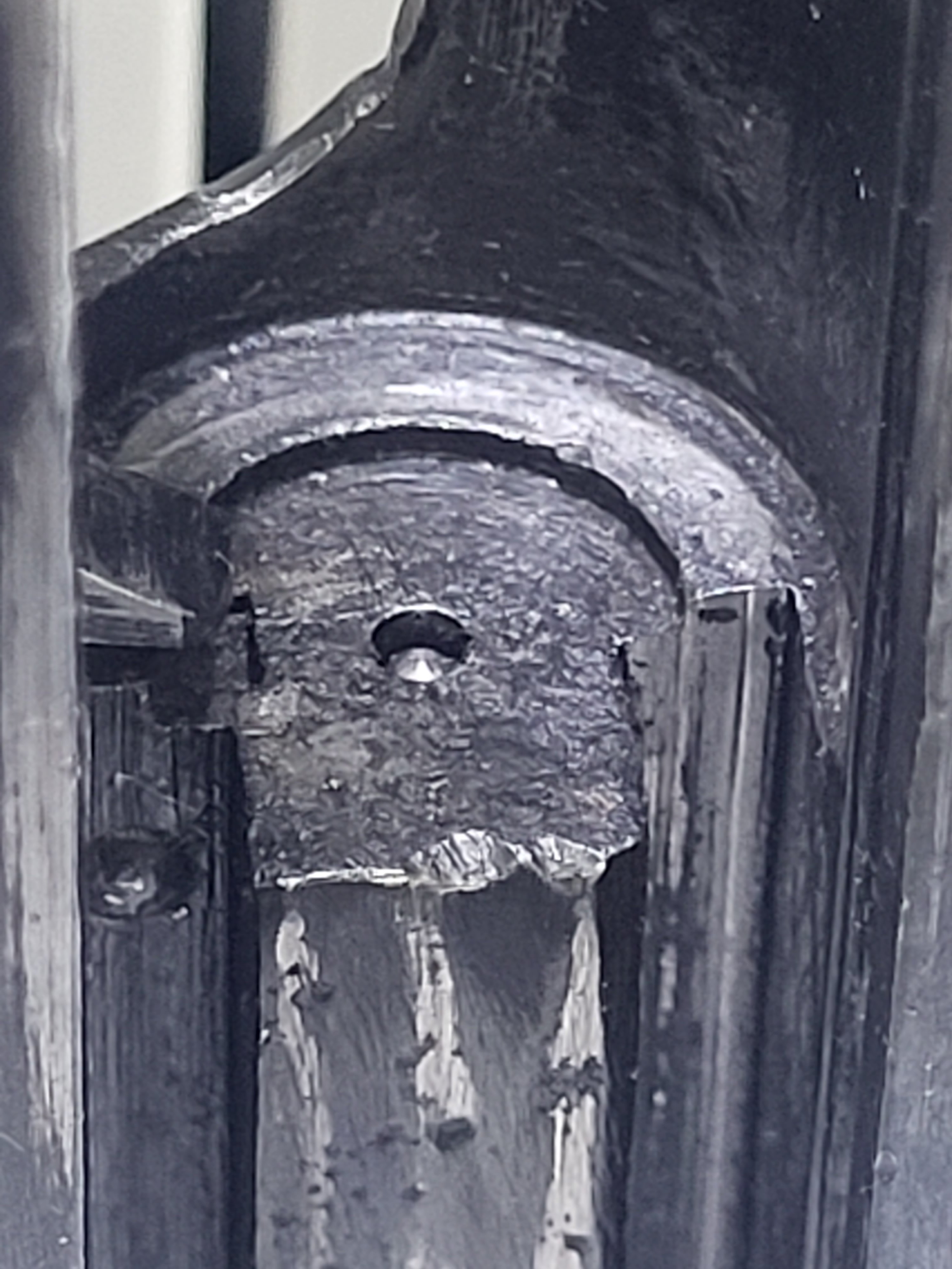

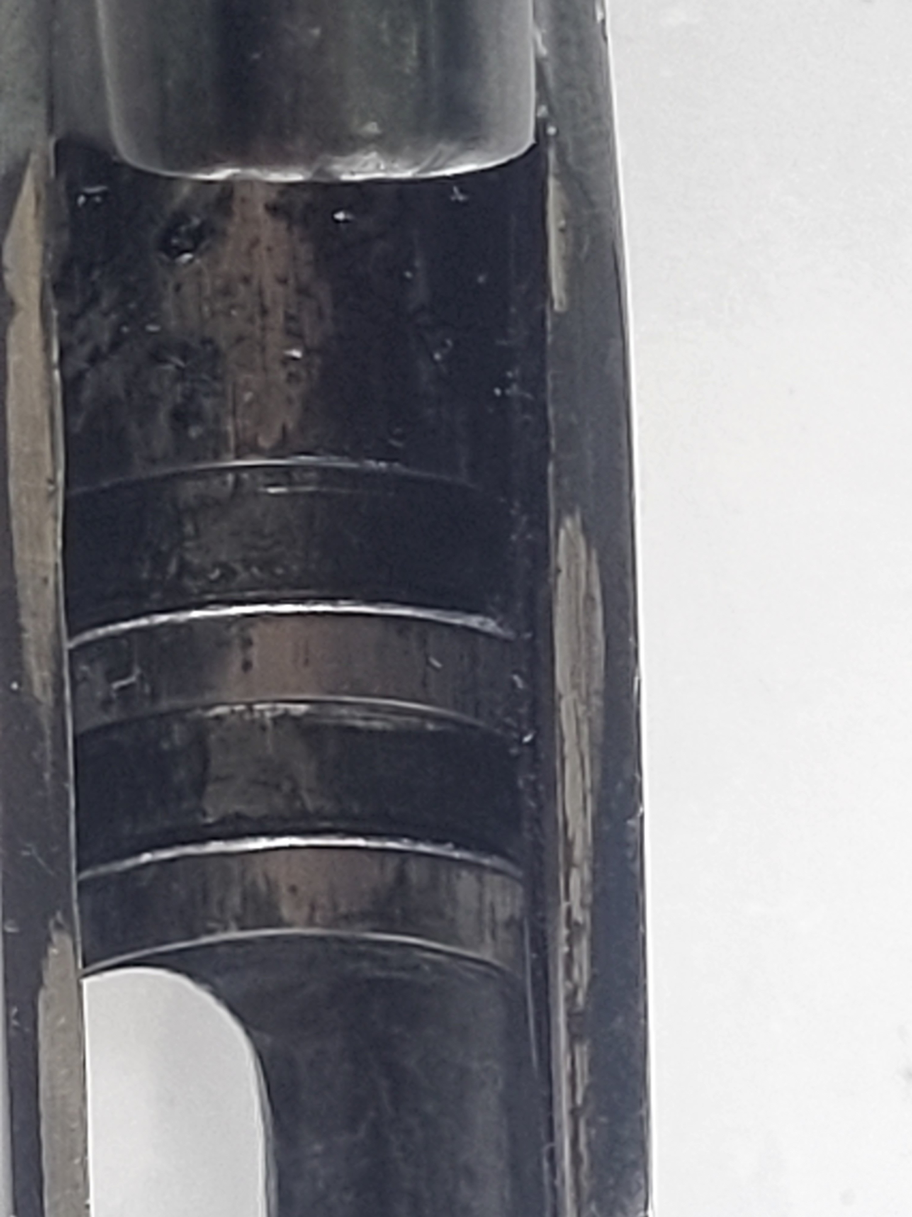

    Ось вам макро ;)
    Затвор покоцаний чимось, але не відновлювався це 100%...
    Можна спробувати зняти щіткою вороніння чи фарбу чи що то таке, щоб показати ще більш детально, якщо це впливає на ціну...
    Я ніколи не приховую такі нюанси в своїх лотах :beer:

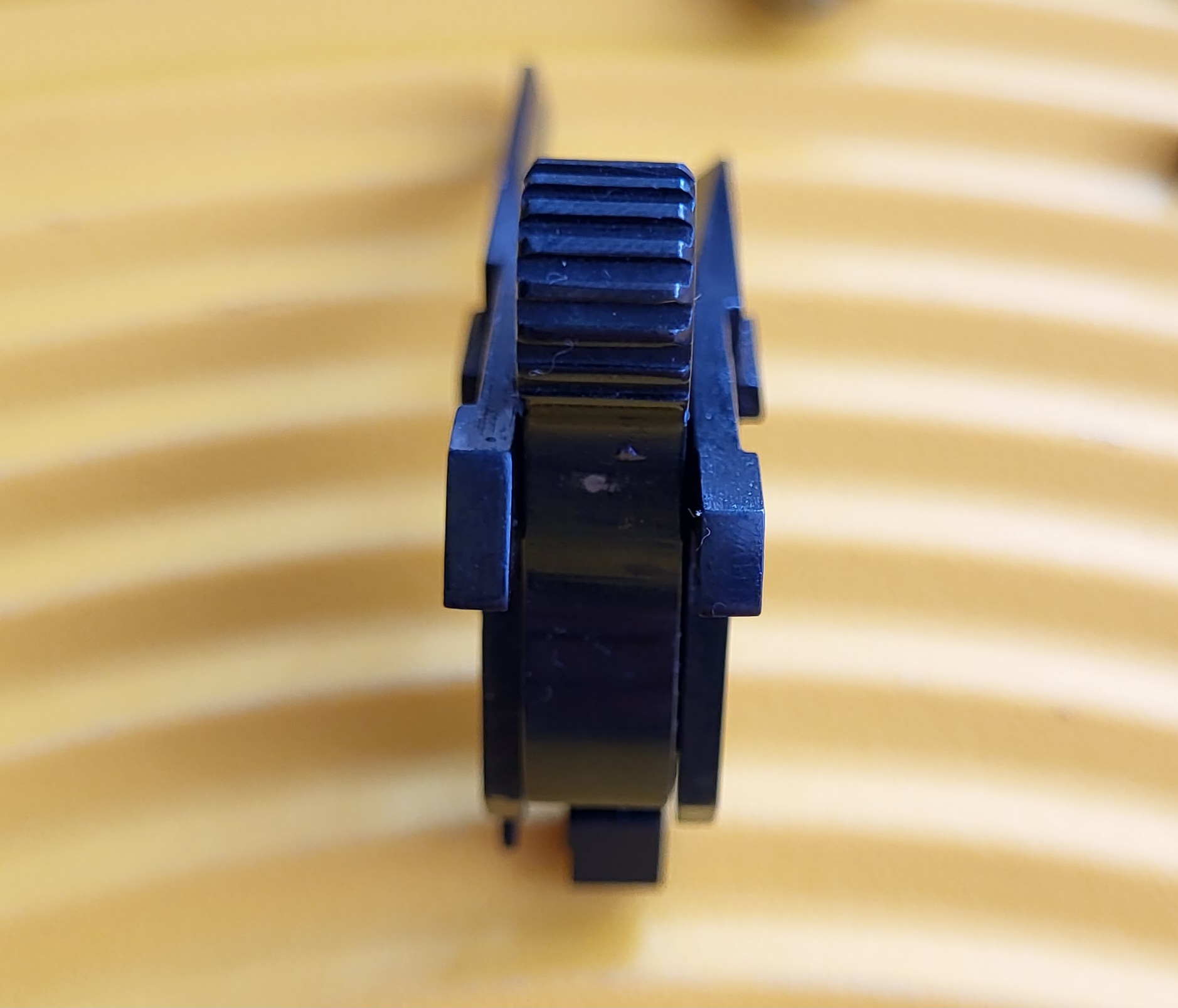

    Приветствую, вижу предмет восстановлен из старого "собра" при том не самым аккурарным образом. Горка у этих сборов изначально не тронута,и гребень затвора сталкивался совсем слегка (не задавая канал ударника) и была капля сварки на кольцах (часто отпадала сама после удара молотком с керном)
    П.С Хорошим бы аргументом изначально не восстановленного образца, был бы ствол на том же номере что и рамка с затвором. С Уважением ко всем и скорейшей победы.

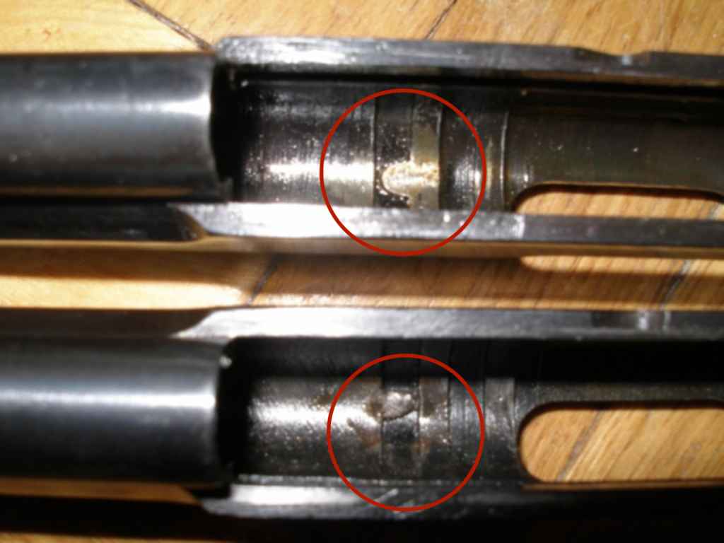

    Ну во первых, вы сразу указали что предмет не ваш, по этому можно догадаться что вы не в курсе всей истории предмета с 40го года и до момента когда он попал к вам. Во вторых по поводу вашей порядочности и честности я под сомнения не ставил (читайте внимательно). В третьих, данный предмет мне и за 15 не нужен, я не в том возрасте что бы меня на слабо брать... Оценивать предмет я не стал ,так как не мониторю цены на подобные вещи (не интересно) ,а писать да бы просто отметиться не вижу смысла... И на последок... по поводу "просто сернуть своими догадками" это не догадками а вполне аргументировано описано то что ведется (не мне одному) Да и не гоже так общаться в теме в которой обращаетесь к людям о помощи
    П.С вот фото восстановленного гребня и то, есть куда стремится не идеал но лучше чем ваш "не востановленный"

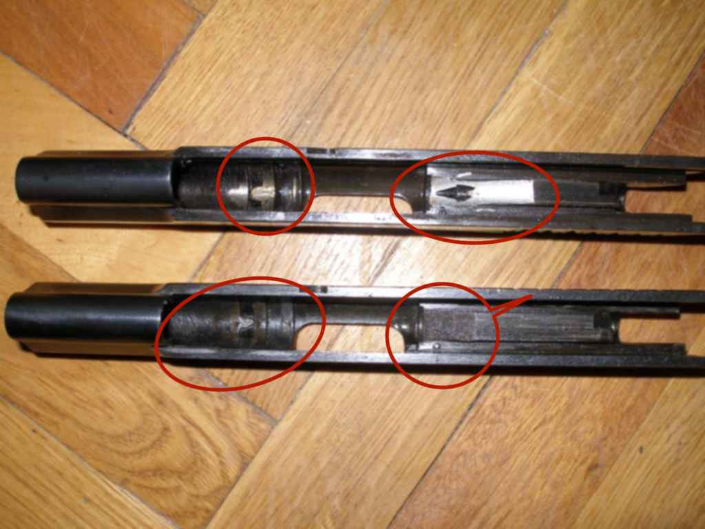

    Даже на фото видно места вмешательства , кто видел оригинальные ТТ ) тому не пропихнешь что он не восстановленый

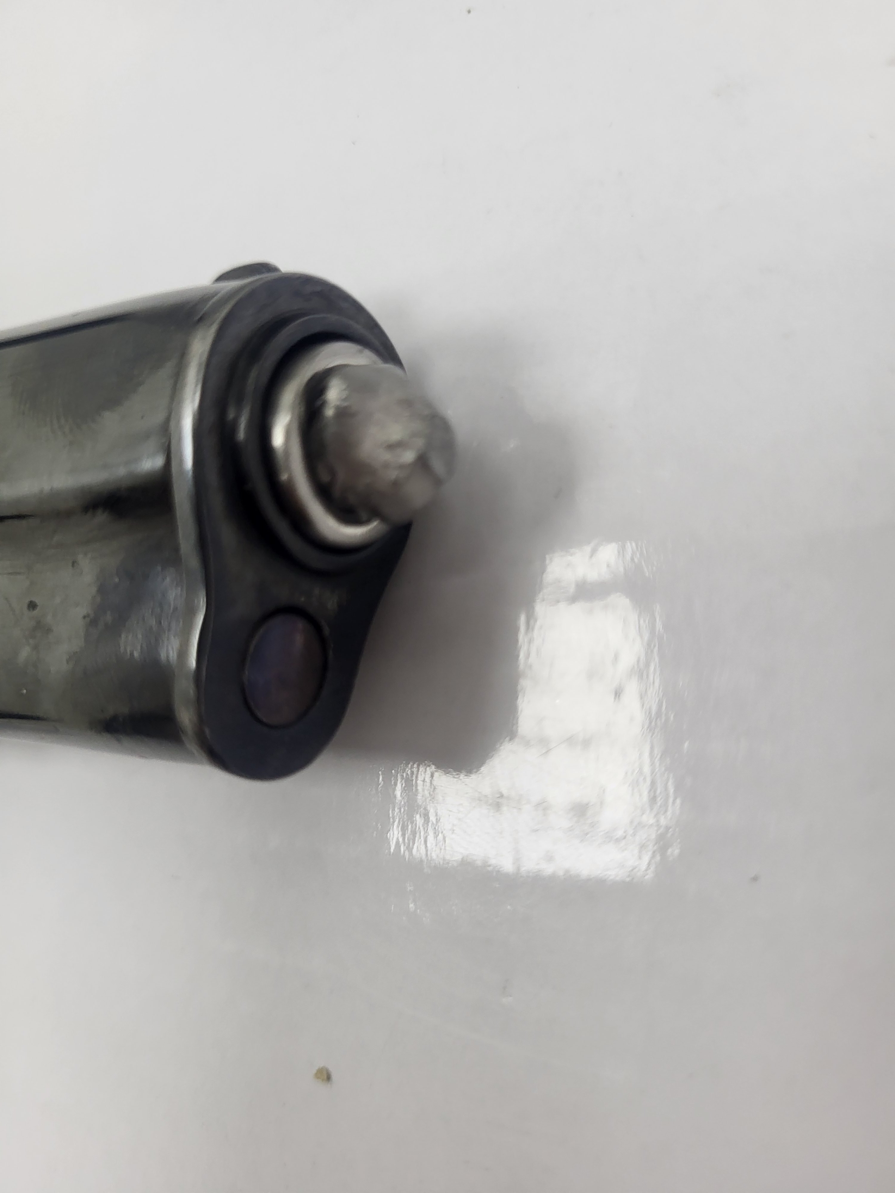

    13 фото не викликає питань? Таке враження, що сєрьгу ствола приварили.
    Що стосується затвора. Я б повірив автору, тому що при відновленні гребінь затвора виглядає більш акуратно ніж тут. Швидше всього, пістолет був ржавий і це залишки раковин від іржі.

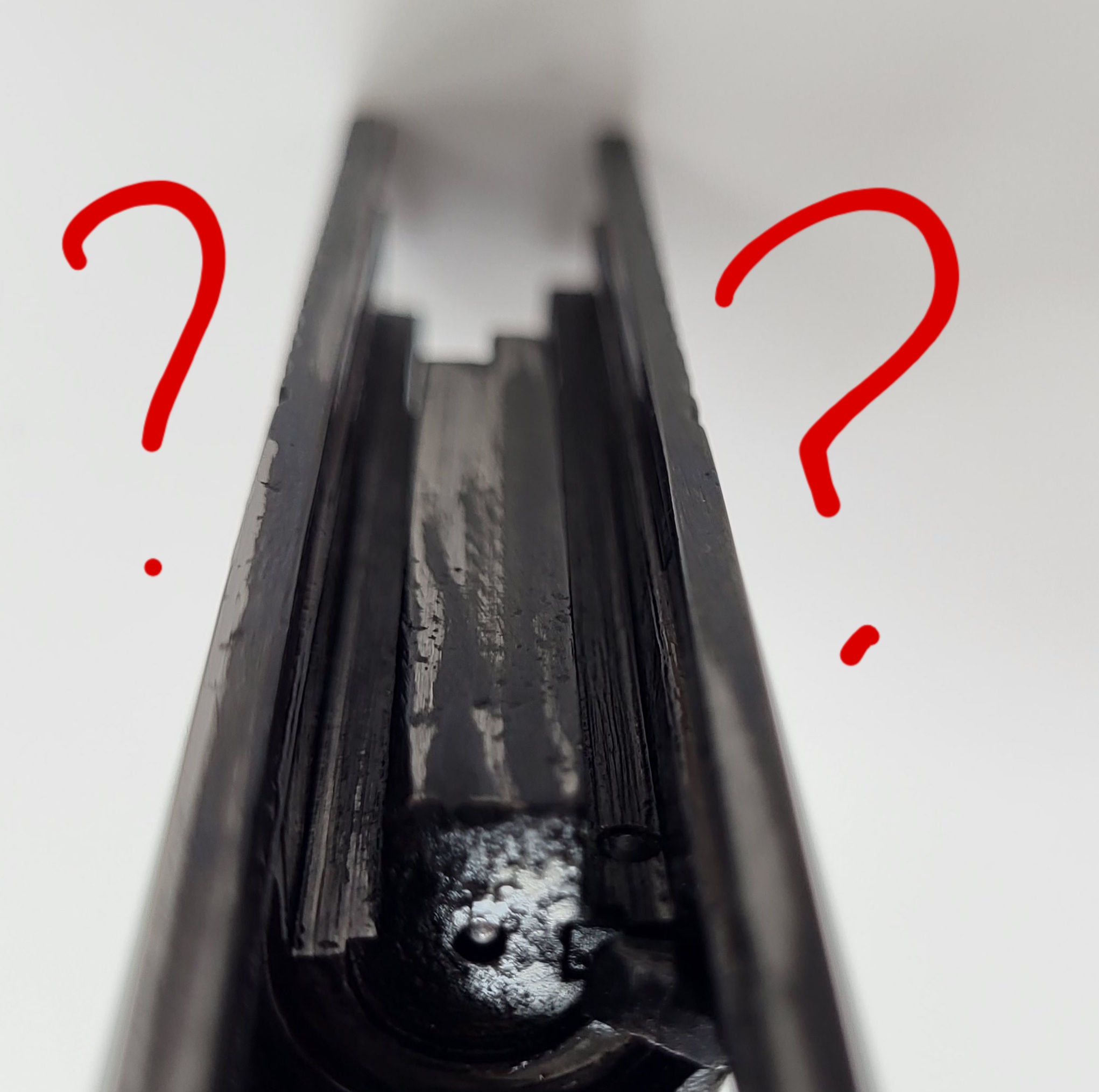

    Шо ви за херню там малюєте?!
    Лінії треба поводити відносно рамки, раз на то пішло...
    Як ви вже задовбили... Завтра відчищу то все гуано там, щоб показати косоглазим Пікассо що там нічого немає...
