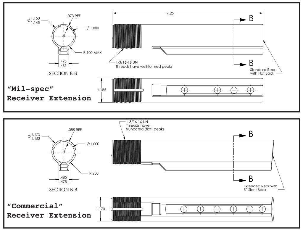

    Здравствуйте. Подскажите пожалуйста. Есть приклад magpul ctr cage 1l 50 насколько понимаю это ком спек(так указано на коробке)
    Не будет ли проблем при использовании на нем трубы mil spec. Спасибо

    болтаться будет как гавно в проруби, можно будет попробовать полечить несколькими слоями скотча.
    у комм спек трубы диаметр немного больше соответственно дыра под трубу в прикладе тоже больше.
    милспек приклад на комм спек трубу не одевается вообще.
    как-то так

    Ну вот дело в том что сидит идеально

    Значит либо приклад милспек (у милспек тоньше резинка тыльника, можно по фото определить), либо защелка фиксатора норм сработала, либо просто повезло )
    в любом случае будет работать, разница только в диаметре трубы.

    А какой диаметр у трубы ком спек?

    Тонкий антискрип из автомобильного магазина частично решит проблему. Клеить надо не на трубу а на внутреннюю часть приклада.

    То есть купить обычную трубу 29мм и уже под неё делать этот колхозинг?

    Если есть возможность купить обе части в одинаковой спецификации, то зачем вообще колхозить? )

    Если все уже есть на руках то можно выйти из ситуации, если докупать то лучше сразу все брать в размер.
