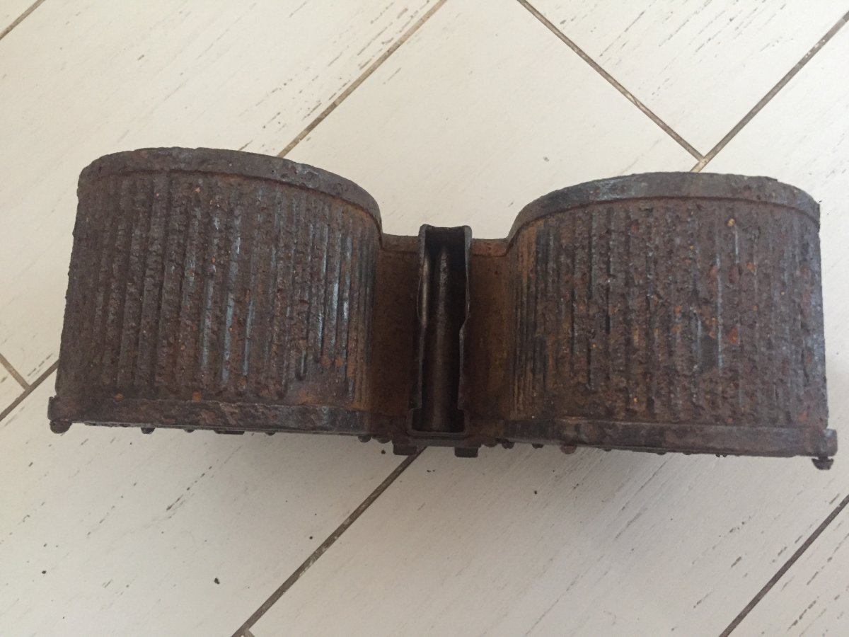

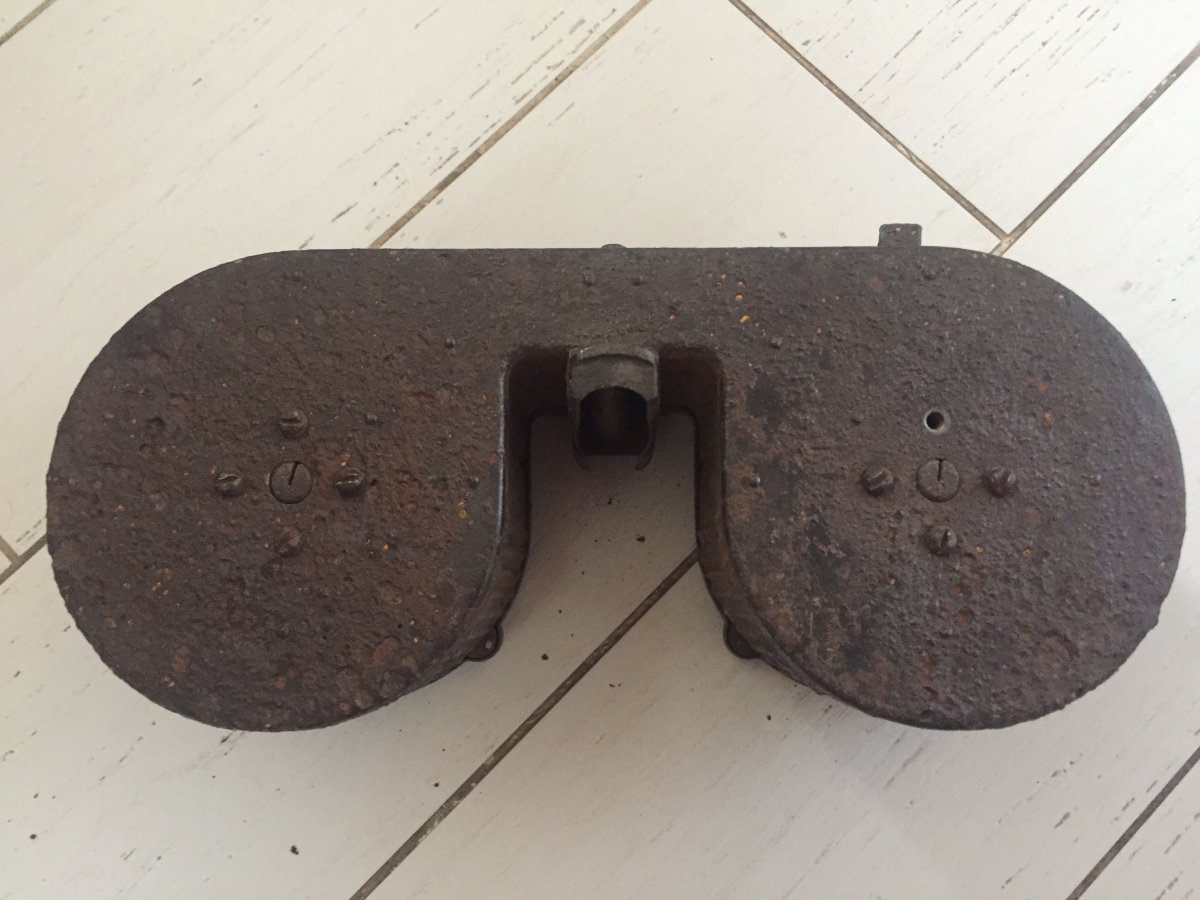

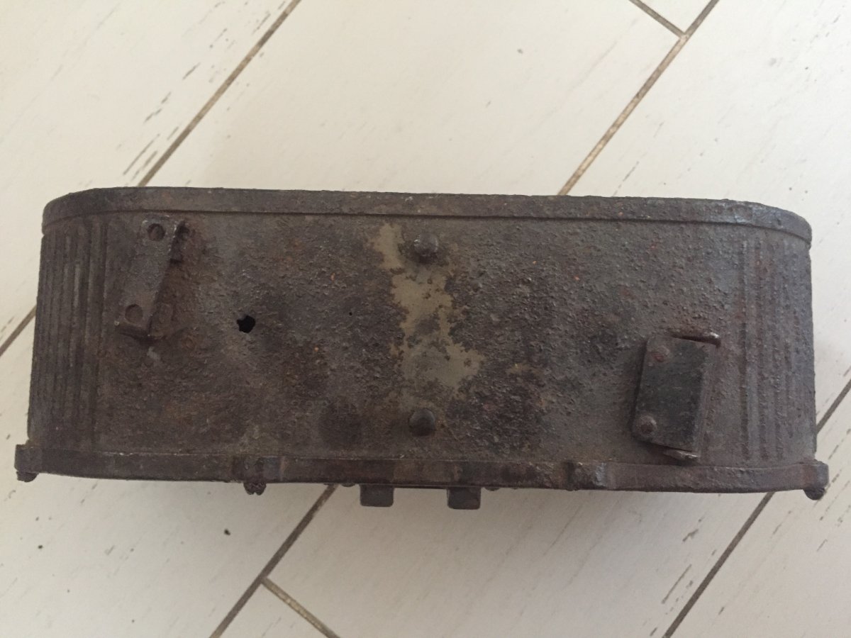

    Возник недавно спор по тромеллям на МГ-15 и МГ-34 и их взаимозаменяемости. Вопрос к тем, кто в теме. Представленный на фото ниже - от какого пулемета?
    Заранее признателен всем, кто принял участие в обсуждении.

    И вопрос к тем, кто сталкивался - реально ли его восстановить до работоспособного состояния. Вещь то - капризная.

    А как его можно вставить в Мг-34? Да и подача разная. А кексах лента, а это всё-таки магазин.

    Нет, значит, Вы не в теме)))
    На МГ-34 ставилась специальная крышка со шторками сверху. В них и ставился троммель.
    Таким образом подача могла быть двух видов.

    Хм, и действительно. Нашёл эту крышку - переходник, не думал что такое возможно. Чистое извращение, однако было.

    Использовалось часто в сочетании с зенитными треногами.
    И, если вспомните, какой-то из старых савецких фильмов - немцы на мотоциклах с такими приблудами. Плюс фильм "В лесах под Ковелем" - один из героев с таким апгрейдинговым пулеметом бегал)

    То что это кажется чистым извращением, не значит что такое невозможно, особенно у немцев. Интересно, а почему так глубоко зашёл спор, если переходник гуглится на раз-два?

    Доброе утро. У вас к мг 15 . С верху стоит защелка отличия от защелки для мг 34 она на мг15 шире ине встает на мг 34 упераясь в ресивер. А насчет реставрации все возможно сделать С ув.

    Приветствую! На фото к 15-му (DT-15). В отличии от 15го - 34й имеет помимо ряда отличий ещё и другую пружину (спиральную), в то время как у вас на фото внутри ленточная, как в часах. По-поводу взаимозаменяемости: 15й не станет на мг34, но 34й троммель можно "усадить" на мг15.
