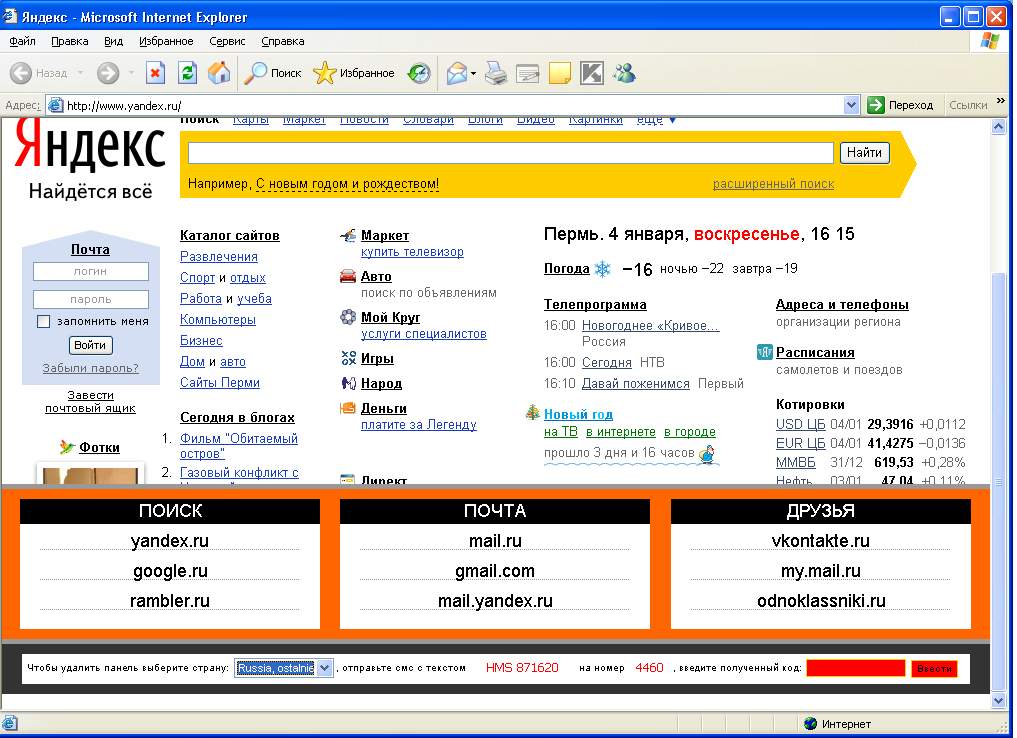

    Открыл необходимый файл и вот это говно висит щас постоянно,даже на Райберте.. Требует отправить СМС на номер... Каспер вижит трояном..
    На работе была такая хрень и чего бы не делали,куда бы не лазили, как бы не стирали временные файлы-это говно вылезало.. Может оно в программные залезло?

    обнаружено: троянская программа Trojan-PSW.Win32.LdPinch.aciz обнаружено: троянская программа Trojan.Win32.Agent.ausy обнаружено: троянская программа Trojan.Win32.Pakes.mkk

    Каспер пишет,что все обезврежено,повторно он его не находит..Но хрень эта не удаляется..
    Причем заметил на рабочем столе Antivirus XP 2008,значек такой появился ..Жмешь- визжит..
    Опять троян тот же.. Я все удалил..Но окно висит.. Чего бы не делали..

    антивирусы не помогут, это "программа-информер" гадость редкостная. попробуй через поисковик фразой "удалить информер", на форумах найдеш как это сделать. Я не спец, но эта хрень как правило сидит где-то в корневых папках, а переустанавливоть нечего ненадо

    У Вас загрузился информер. его нужно удалить.
    В строке меню браузера Сервис - Управление надстройками. В открывшемся окне Управления надстройками под заголовком Файл найдите файл с именем ***lib.dll (вместо звездочек могут быть любые буквы, важно, что имя файла оканчивается на lib). Кликните на имени надстройки, которая ссылается на такой файл и нажмите радиокнопку. Отключить - ОК. Перезапустите эксплорер. Затем в папке C:\Windows|System32\ найдите и удалите файл ***lib.dll.
    Желательно также почистить реестр (эксплорер перед этим нужно закрыть), для этого Пуск - Выполнить. В командной строке введите regedit. В открывшемся окне редактора реестра Правка - Найти. В строке поиска введите Имя надстройки. Все, что найдется - удалите.
    Перезагрузите компьютер. Гарантия на 100 %. Удачи!

    Я в винде 32 удалять ничего не стал..
    Отключил только настройку и перезагрузил комп.
    Вот это сделал и все!!!!
    Спасибо!
