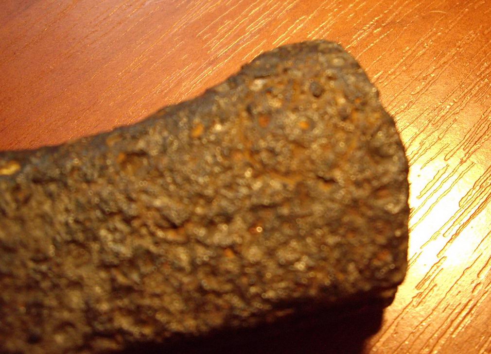

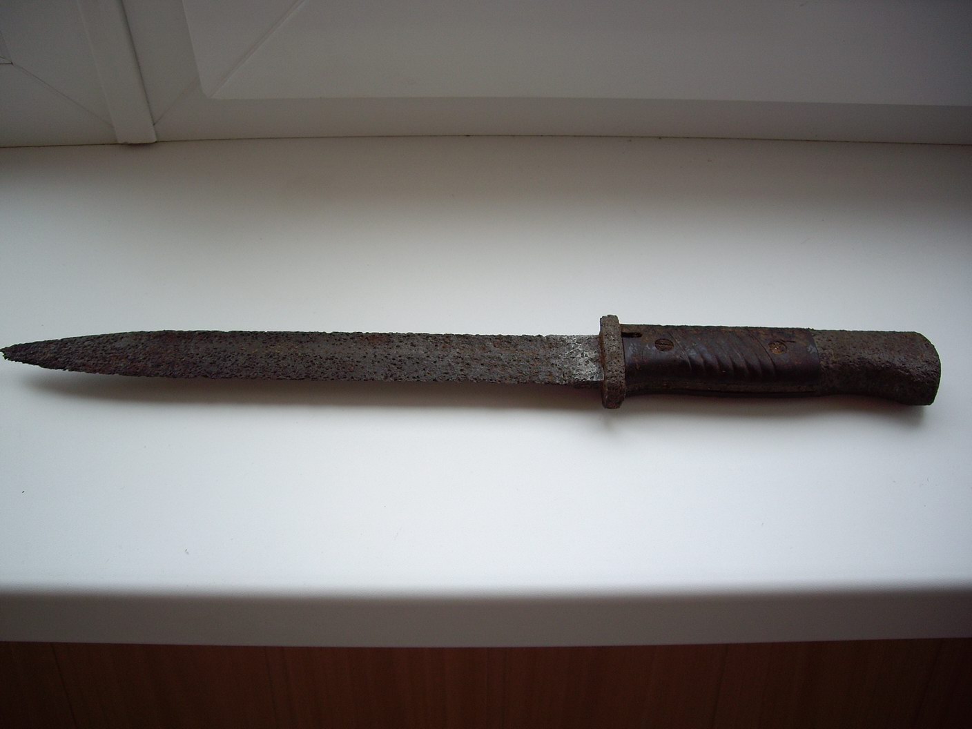

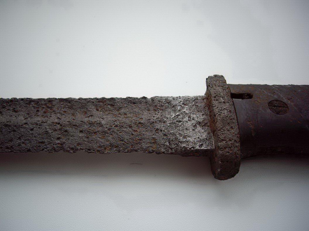

    Вот такой девайс.Лимонка свое сделала.Пожалуста Ваше мнение чем закончить: шпаклевка или хол. сварка. Кнопку я так понимаю вытащить нереально

    як на мене я б робив холодною зваркою, а кнопку попробуй витащити може вдасться

    Подскажите каким образом

    зніми накладки попробуй з середини викувиряти може получиться

    Можна сделать скан другой стороны, чтобы посмотреть в каком состоянии кнопка? В "лимонке" наверное передержал...

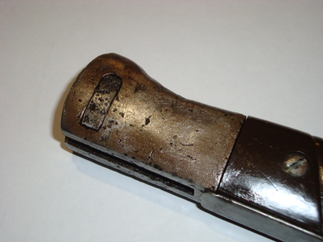

    другая сторона

    В таком состоянии кнопку не достать...

    :( Даааааа, камрад, лимонкой ты его убил окончательно!!! Жаль штычину. Кнопку я-бы уже и нетрогал, невижу сенса :oops:!!!

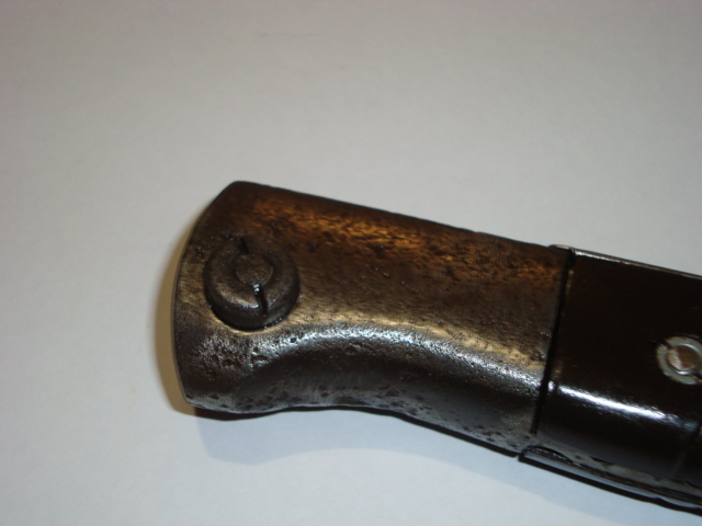

    НЕ РЕСТАВРИРУЙ ! не трогай ! так красиво - очень антуражно ! Начнешь восстанавливать, наваривать - внешний вид испортишь.:smile_13:

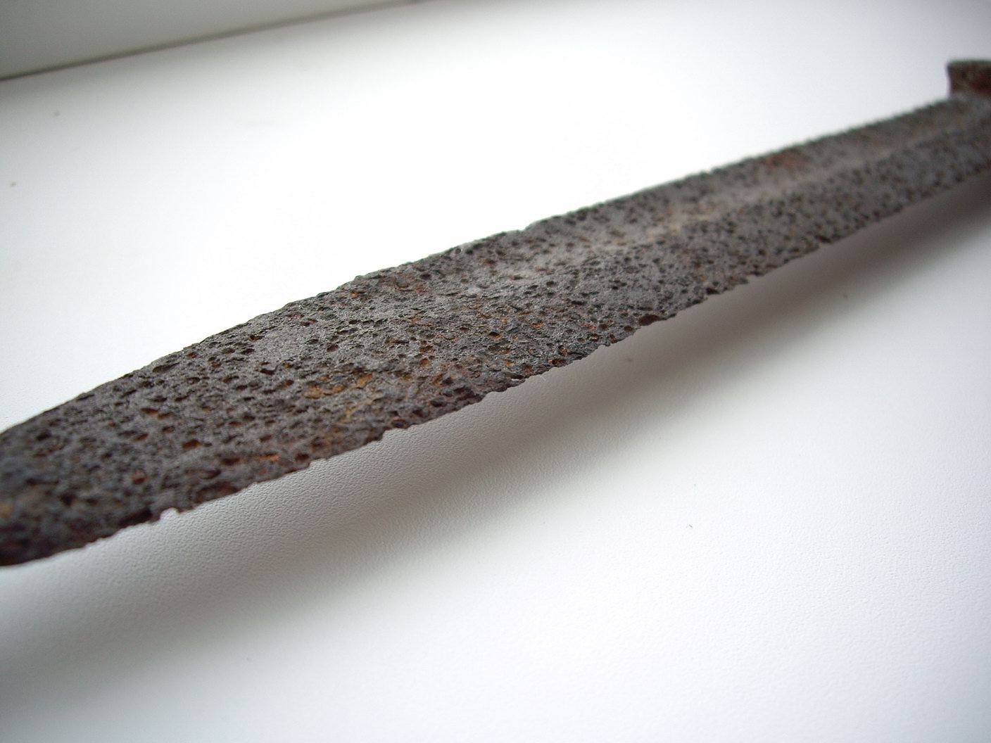

    Судя по фото с последнего поста - не очень тебе лимонка помогла, положи его на пару часиков в ортофосфорную кислоту. Только прежде попытайся снять щечки, но если не выйдет не беда - бакелит выдержит кислоту нормально.:smile_12:
    Кнопка - возьми кисок ваты, смочи его керосинчиком и приложи сначала на оду сторону кнопки на денек, а затем на другой стороне тоже так замути. Керосин проникнет внутрь кнопки и размочит и "смажет" пружинку. Вата нужна для того чтоб керосин не "разбегался" в стороны а проникал внутрь.
    После суточного отмока в керосине проложите тряпочку (потолще) на кнопку и сначала не сильно постукивайте молотком - смотрите с противоположной стороны будет ли проступать кнопка по контуру. Затем бейте посильнее, не бойтесь, все будет нормально, ничего не сломаете. Только установите рукоятку на хорошую "наковальню" но что бы конец с кнопкой "свисал", что бы ей было куда отойти, с тряпкой (иначе будут следы ударов).
    Я так разработал уже много кнопок на хороших чердачный и не очень чердачных штыках. Способ проверенный.:smile_12:

    Пока печатал - выяснилось что кнопка у тебя то сточена...:confused:
    Надумаешь ее разработать - разработаешь, было бы желание:smile_8:

    Всё правильно, только я использовал WD-40 (тот же керосин), а бить надо через толстый войлок, тряпка иногда прорывается.

    Да нет Сергей он уже до лимонки был подубитый. Лежал в песке на глубине 5см. За 65 лет его и съело

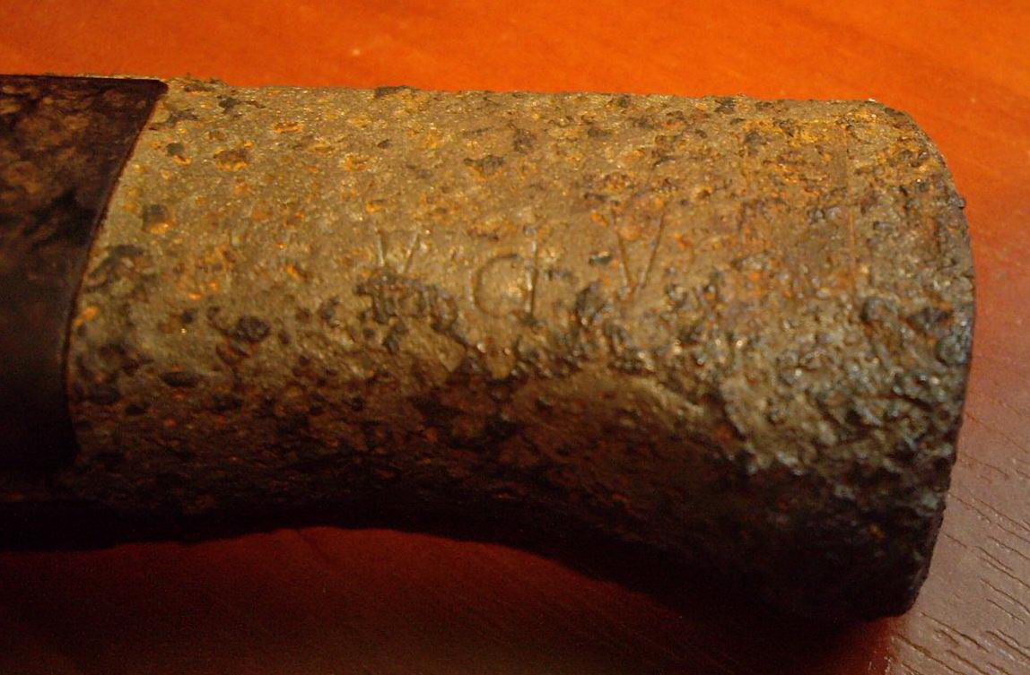

    Попробую.Доведу до ума выложу.А что за буквы с другой стороны

    А это ты нам скажи, там штампов не делали.

    Их хорошо видно на ручке. Вылезли из под ржавчины

    Набиты чуть найскось.л толи а .... р ... а

    В лимонку можна только патроны бросать, а железо только в щавелевую кислоту.
    Осталось зашпатлевать и покрасить...

    Олег,а может оставить его как есть,вскрыть лачком и на стеночку..хоть и убитый,а так сказать "налет истории", отшпатлюешь,покрасишь,превратиться в "фуфлодел"..

    чого можна гарно зробити і помалювати і тоді на стінку:)
    хай вибирає власник:smile_8:

    На одном копаном штыке три недели откисания в керосине не привели к результату, кнопка осталоась без какого либо шевеления.Тогда решил применить варварский способ-нагрел до темно красноватова цвета и в воду, весьма помогло, кнопка ожила. Ну а по поваду шпаклевки или хол. сварки, то думаю не стоит, будет не то. Я оставил бы как есть...

    Знаеш Сергей покрутил, повертел прислушался к мнениям отозвавшихся комратов и пришел к выводу,что таки да выглядит он как сказал ув.Колекционер очень антуражно.Если товарищ не против так и оставим.Кнопку постараюсь разработать.Спасибо всем с ув. Олег

    да уж , спасибо , буквально вчера поднял , более печальный вариант, оного штыка, буду пробовать, спасибо ))

    есть способ проще, не менее варварский, но который не испортит пружину- просто попробовать сдвинуть кнопку с места, легонько постукивая по ней :)

    Постукиванье не привело к результату, пол дня почти убил. После нагрева когда всё раскрутилось- пружинка оказалась отличной и не потеряла своих свойств.:)
