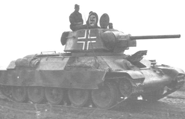

  11. nex92
    nex92 Oberst
    42
    100
    3.791
    Шмурдленд
    Ответ: "Тридцатьчетвёрки" с фальшбортами!
    нашлась у меня одна фота но наверно неон
