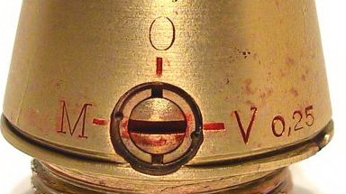

    Давно хотел спросить.
    На всем известном и довольно распространённом,
    AZ-23, имеется переключатель режимов срабатывания.
    Там набито три символа: M,V и 0.
    Но, по конструкции переключателя, у него всего два положения,
    т.е. 0 - мгновенно, а поворот на 90 градусов,в любую сторону,
    даёт задержку.
    Вопрос:
    Зачем набивать три знака, при двух режимах?
    Что означают эти буквы "M и V"?

    В горизонтальном положении ключ образует черту, соединяющую 2 символа M и V. В немецих сокращениях M.V. - Mit Ver***** - C Задержкой. После V часто ставят число - замедление в секундах (0.15). Соответственно, О - Ohne (без).
    За плохой немецкий не бить!=

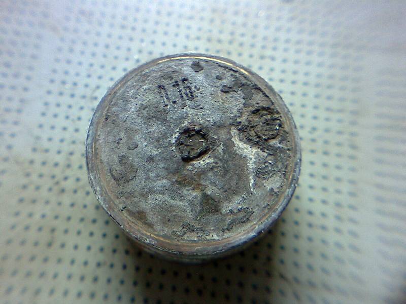

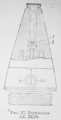

    Собственно оригинал:
    m.V. - mit Verzogerung.
    В ПМВ основным замедлением было 0.8 сек - снаряды тяжёлые, скорости относительно небольшие, но ближе к WW2 перешли на "стандартное" фугасное 0.25, а после - 0.15, которое мы чаще всего и встречаем...
    И пара фото "вдогонку"...

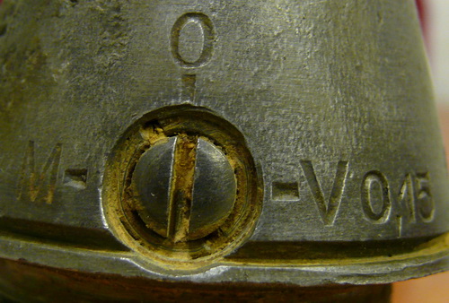

    Вопрос чисто исторического плана: цундер с маркировкой "0.15" мог на Лейговских гранатах стоять ?
  7. C00Lib1N
    C00Lib1N УберВопогмох
    4.533
    Гомель, Беларусь
    Конешно, почему нет? Он и стоял.
