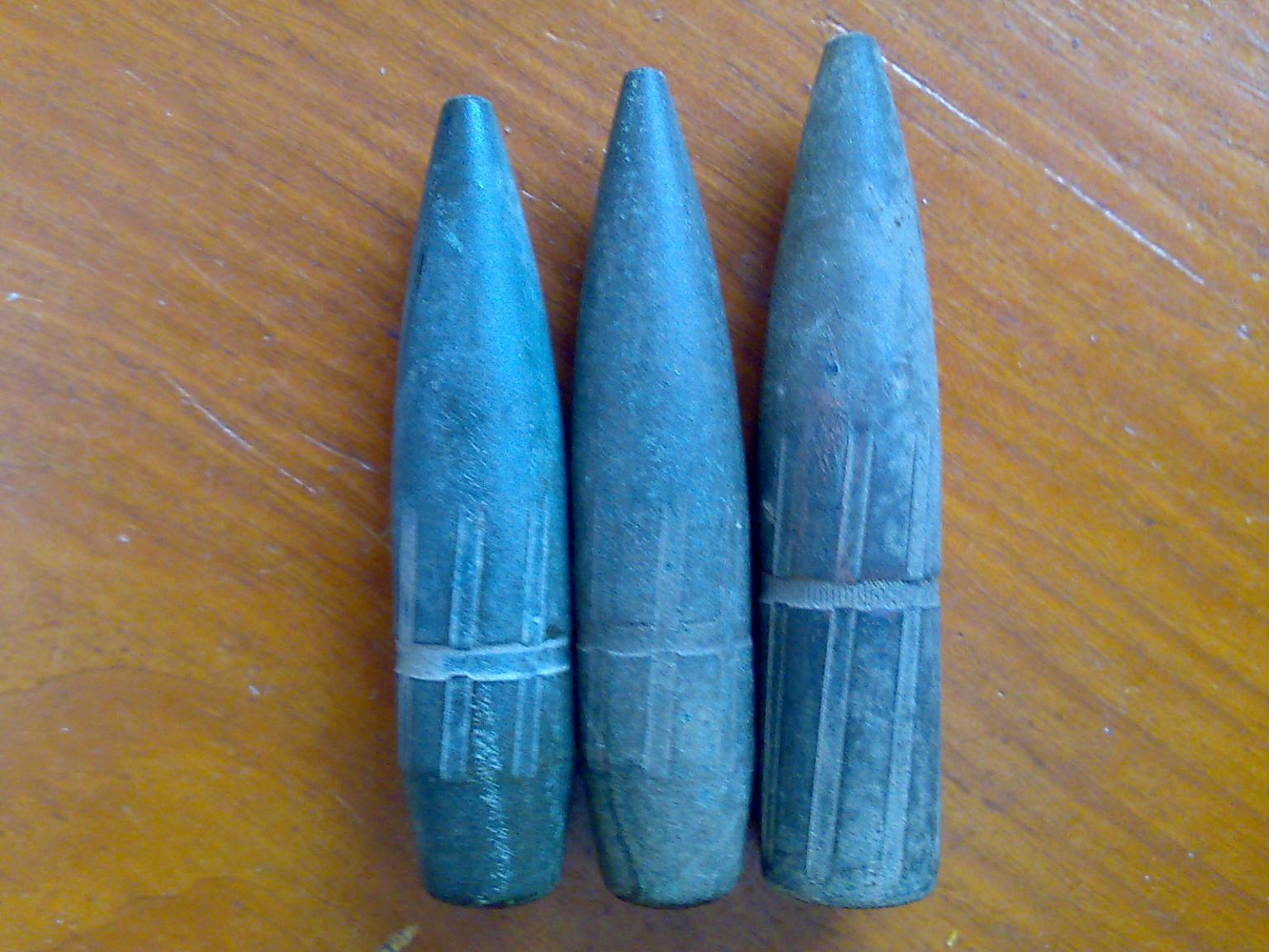

    Добрый день. Калибр у всех 12.7 мм. Но почему они разной длины (57.5мм., 57.7 мм, 60 мм.)? Просветите. Спасибо всем

    слева на право две одинаковые БС-32, а так что длинее БС-41, разный год выпуска разная конструкция

    Согласен с Мося .Кольт -Брааунинг .Калибр 12.7 .Преминение в зависиности от применения. Длинна пули подразумевает для чего использывалась пуля.В вашем варианте это первые две это бронебойно зажигательные .Третья трасситущая. Носик пули должен был окрашен в ЗЕЛЕНЫЙ цвет.
  6. Alex73
    Alex73 Oberfeldwebel
    913
    Великая Германия
    Два бронебоя и трассер. У трассера нос был красный у других черный.
  7. k-d
    k-d Stabsgefreiter
    534
    111
    Пули от .50 BMG, он же пулемет Браунинга.
    Крайняя слева = бронебойная или обычная М2.
    Средняя = бронебойная или обычная М1.
    Бронебойная от обычной отличалась только материалом сердечника. В первом случае была закаленная, а во втором - обычная сталь. Обычная пуля окраса не имела, у бронебойной М2 был окрашен носик в черный цвет, а у М1 - в зеленый. Бронебойно- зажигательными они не ялялись.
    Крайняя справа = трассирующая М1, кончик пули окрашивался в красный цвет.

    Спасибо, k-d!

    по ходу дела - средняя - та же м2.
    у м1 каннелюра точно такая же, как и на вашем трассере.

    На фото средняя пуля выглядит намного больше той, что слева, а размеры, которые указаны в начале темы, я упустил из виду. Извиняюсь:)

    кст - есть устойчивое мнение (фактами подтвердить не могу пока - надо шибко-шибко рыть англицкое инфо), что такая длина и форма оживала - из-за разных заводов. например - более тупоносая, короткая пуля м2 - франкфортского пр-ва. а длинные м2 - вроде бы как англы. может - кто владеет инфой?

    Судя по тексту 1-го поста, длина у них, как раз одинаковая: 57,5 и 57,7, что вполне в пределах допусков для такого калибра. В данном случае наблюдается классический вариант искажения размеров на фото, что меня изначально ввело в заблуждение, т.к. указанные ТС размеры я, банально, не заметил. Потому, думаю, что 1-я и 2-я пули являются одинаковыми, т.е. М2. Зажигательная пуля у англичан, в самом деле имеет абсолютно другую форму и более острый нос, чем американская, однако бронебойных(или обычных) пуль другого типа, чем М1 и М2, я, лично, не видел. Хотя, по логике, должны-бы попадаться не реже зажигательных. Максимум, что встречалось различного у подобных пуль - это завальцовка донца и канелюра. Есть у меня такая пуля с треугольной канелюрой, как у 7,92 маузера.

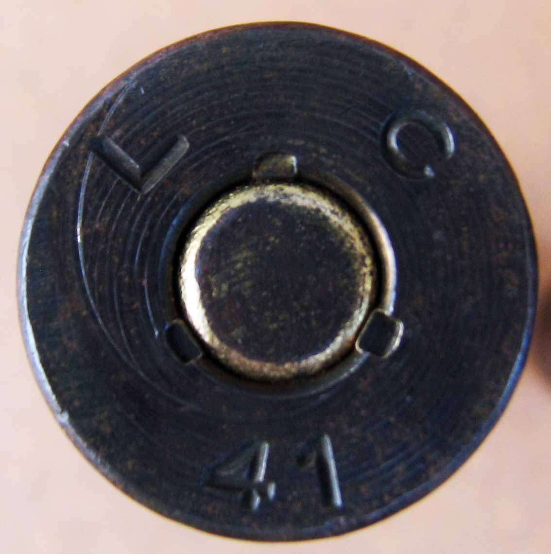

    о! и у меня нечто подобное есть - но с 2 каннелюрками - нижняя гладкая 3-угольная, как на фото, а вот верхняя - с насечкой. жопка - линзовидновогнутая, отверстие к сердечнику самое маленькое из всех виденных - чуть меньше 1мм (там где-то 0,7мм). просьба помочь в определении - никогда с таким не встречался.

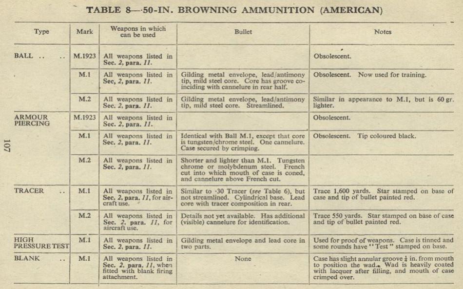

    Не доехали до нас, уже в 1940-41 были ограниченного стандарта и использовались, например, для обучения. Про натуральные образцы не знаю, но описания с зелёными "для себя" не встречал. Кстати британцы, в "Regulations for Army Ordnance Services. Part 7. Pamphlet No.11. Small Arms Ammunition", 1945 г., в качестве идентификационного признака бронебойного M1 приводят чёрную окраску вершинки, а про зелёную не поминают, что тоже странно (фото ниже).

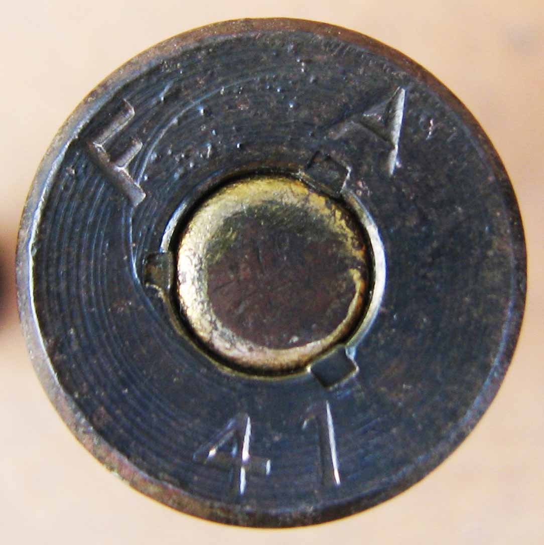

    а что по:
    такому можно сказать?
