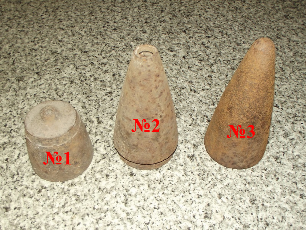

    Здравствуйте,помогите пожалуйста определить предметы.Внутренний диаметр переносок-67 мм.Длинна-117 мм.
    Наружний диаметр бал.колпаков по низу:
    Первый(с лева)-83 мм.
    второй(по середине)-78 мм(по резьбе).
    третий(с права)-83 мм.

    Спасибо,подскажите еще названия бал. колпаков.И как лучше выставить все вмести или по отдельности?

    померяйте диаметр первого и третьего как вы говорите бал колпака .Скорее всего это куски от 88 а второй от кумулятива 88

    Диаметр я указал в первом сообщении.

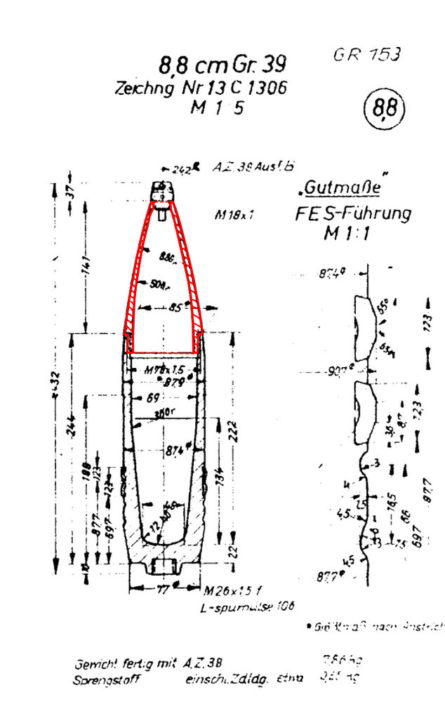

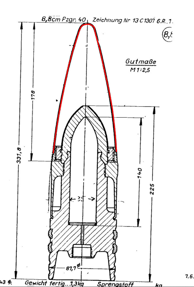

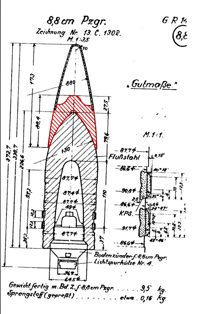

    Верно. Всё это от немецких 88-мм снарядов. Первая деталь - БРОНЕБОЙНЫЙ наконечник (данный снаряд в качестве примера), №2 - носовой колпак от кумулятива, а №3 - от баллистический наконечник от подкалиберного.

    Всем спасибо за помощь,вечером выставлю на аук,может кому пригодится...Просто ради интереса,подскажите как они крепились?Ведь на их нет резьбы либо других креплений.

    1 на пайке 2 на резьбе 3 сварка накатка

    Увы, но третий балколпак оказался обычным бронебойным, а не с подкалибера:confused:
    Дервиш ошибся...

    Вот ежили ТС привел бы ВСЕ фотографии находки, то и ошибки бы не было...:D

    Есл что,прошу прощения,но фото этого колпака я загружал в первом сообщении и указывал его диаметр .

    Там длина его меня с самого начала настораживала, бп длиннее, просто не стал спорить с авторитетами. Может кто знает у кого есть бп 88мм?
