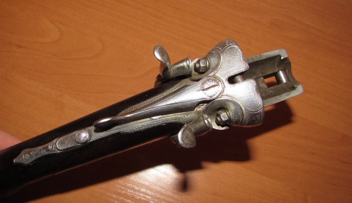

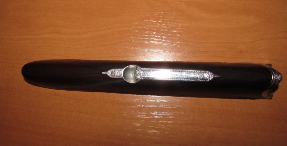

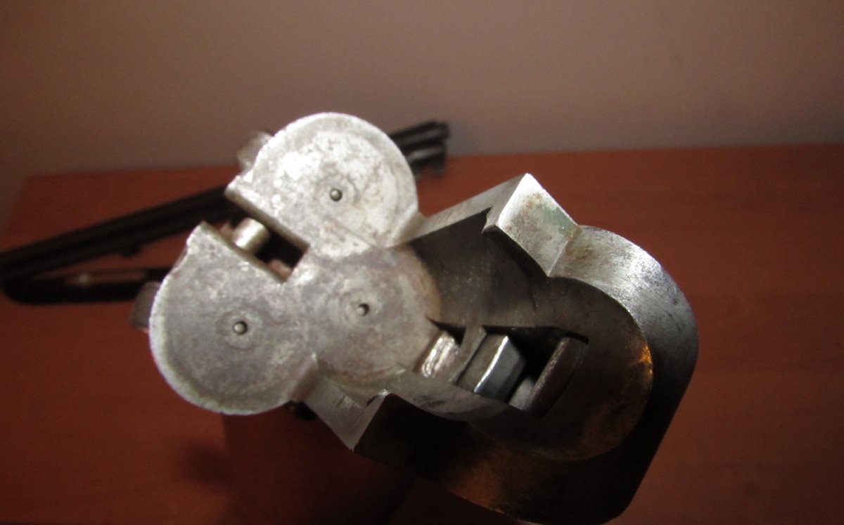

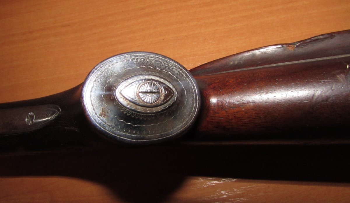

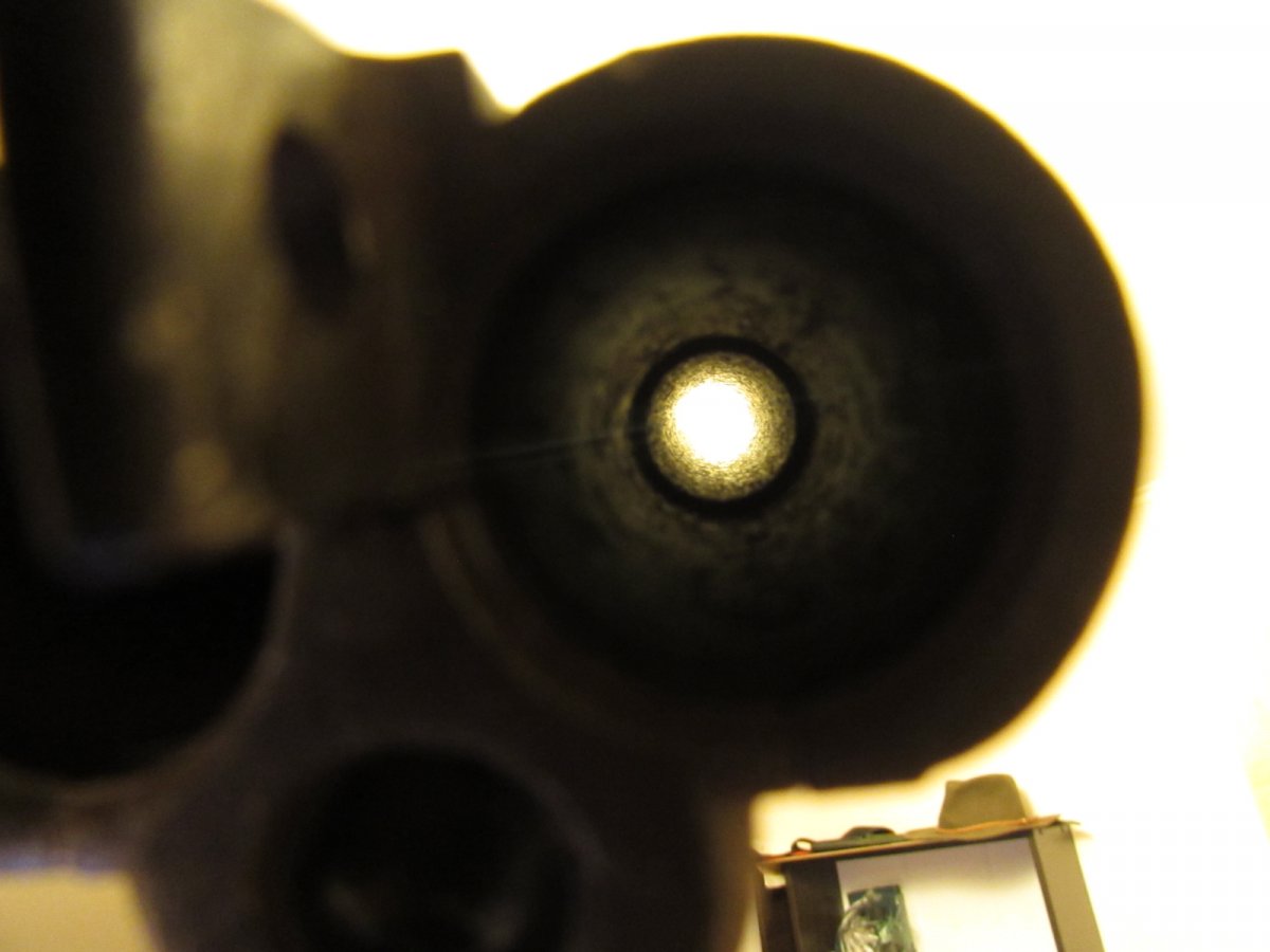

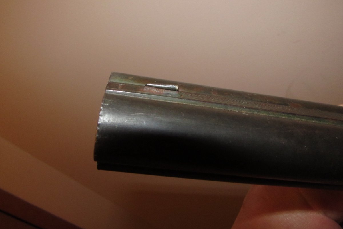

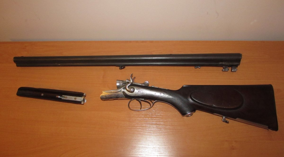

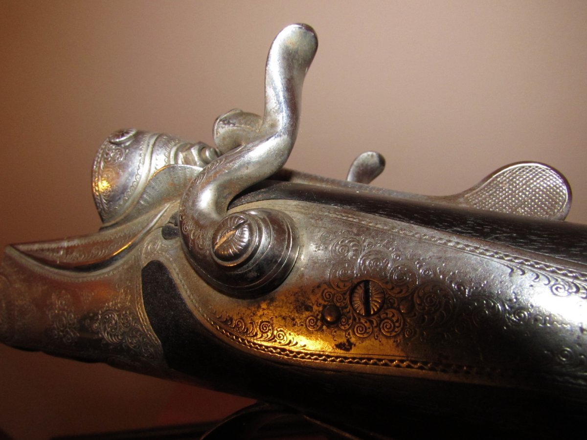

    Прошу помочь с оценкой ружья.
    Дробь - 16 мм

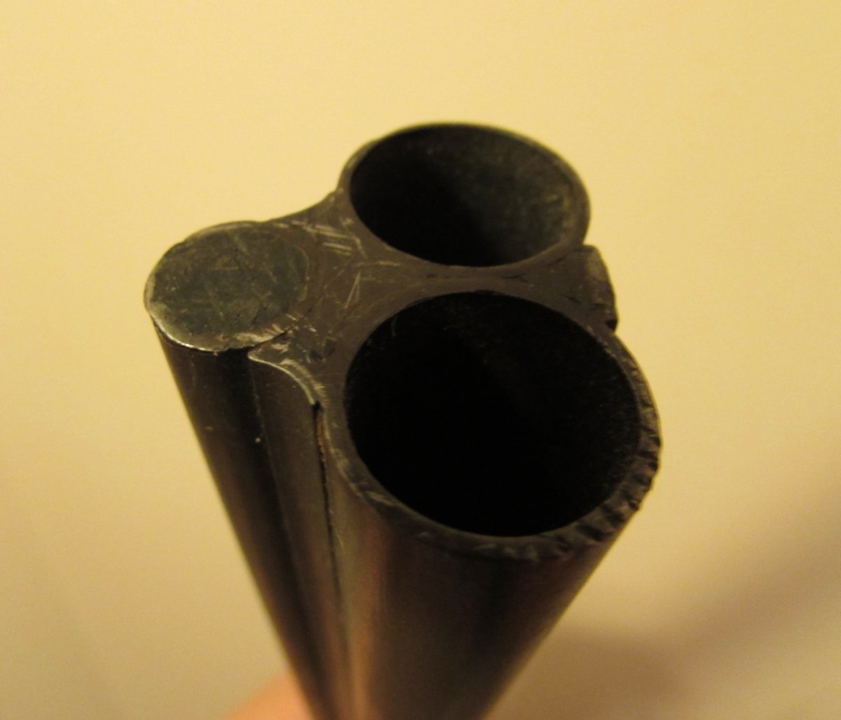

    Штуцер - 9 мм, обе стороны "запыжованы" свинцовыми втулками.
    Проверил действие бойка ,чуть палец не пробил... )))
    Благодарю Специалистов!
    (извините за многафоток)

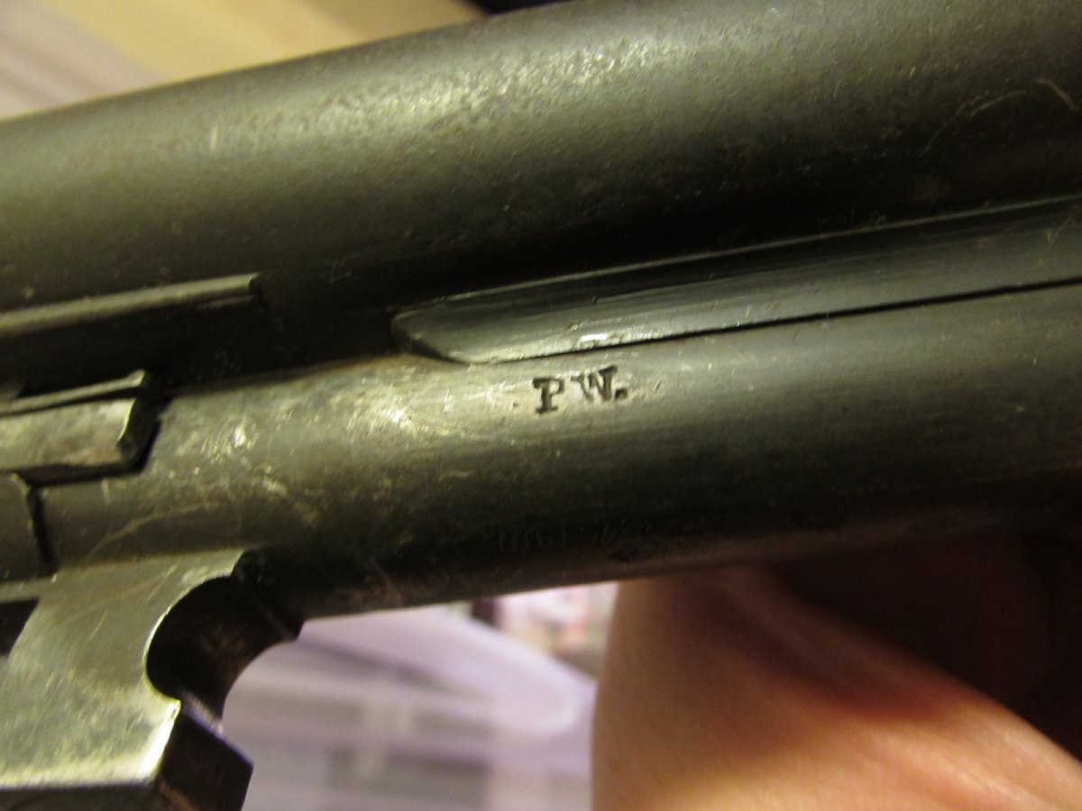

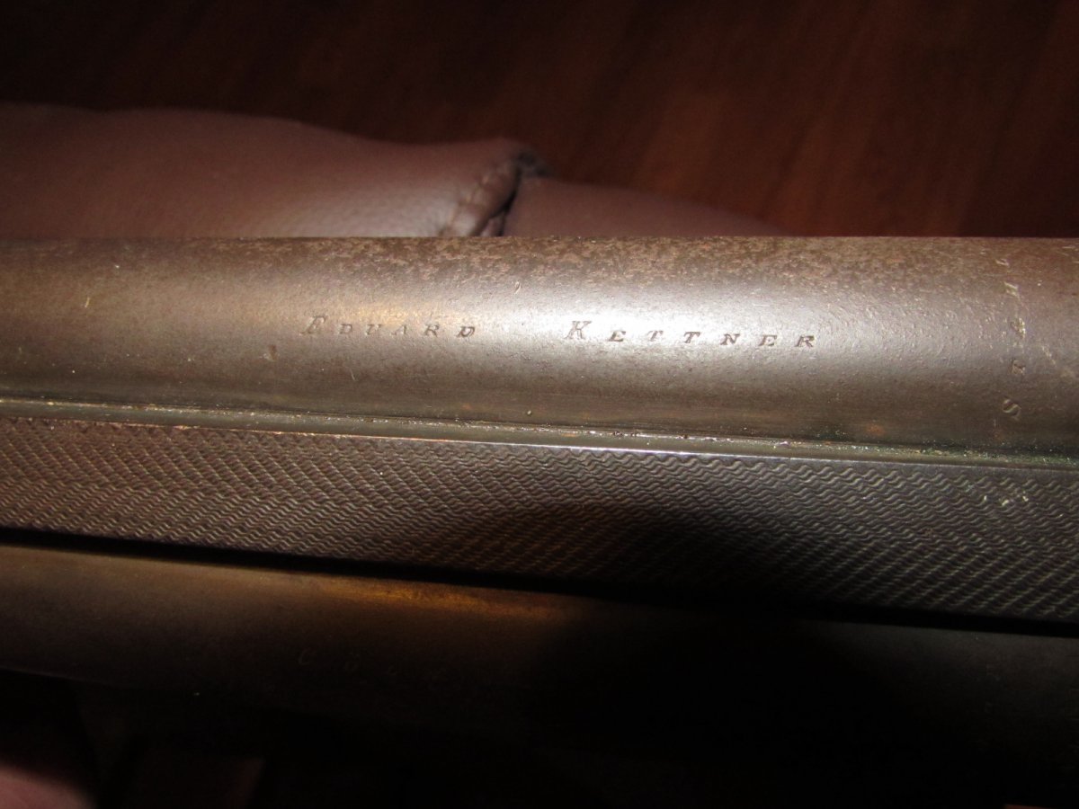

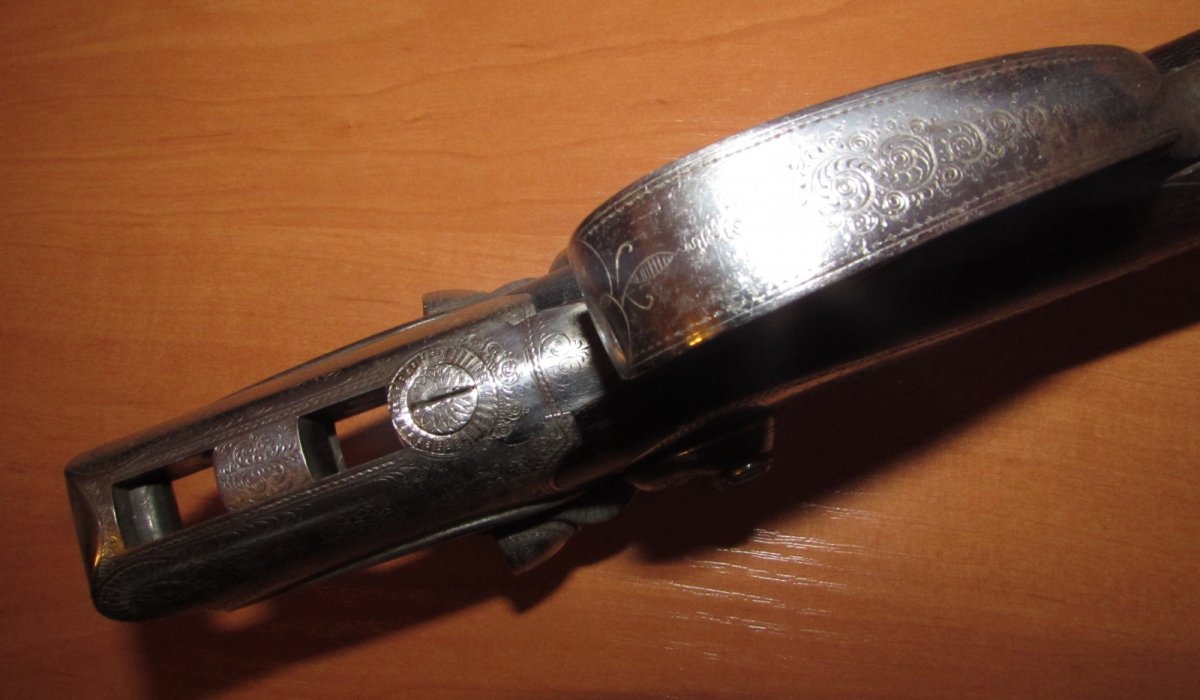

    еще
    \Lisovik/, StudenT(), Waffenschmiede та 5 іншим подобається це.

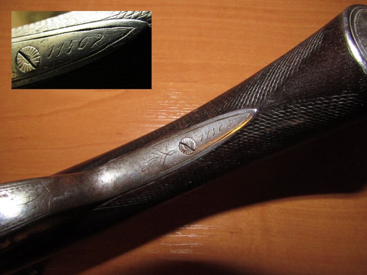

  4. adlerhaus
    adlerhaus General-major Клуб взаимопомощи
    37
    94
    70
    23.926
    Украина - Германия

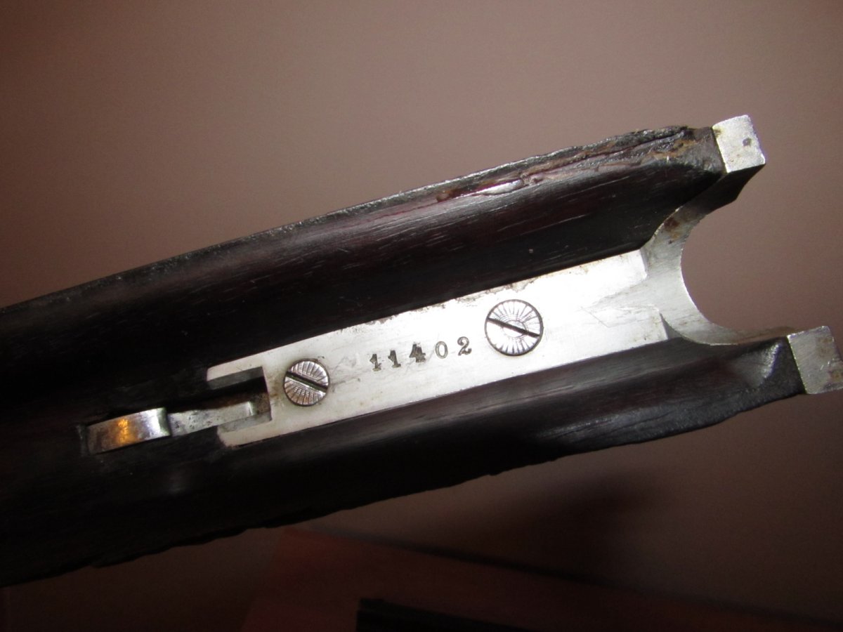

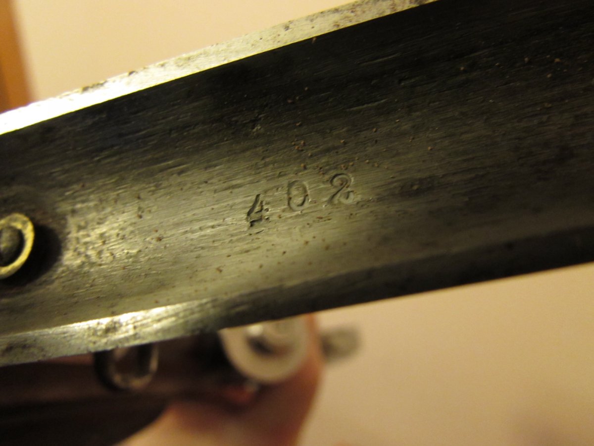

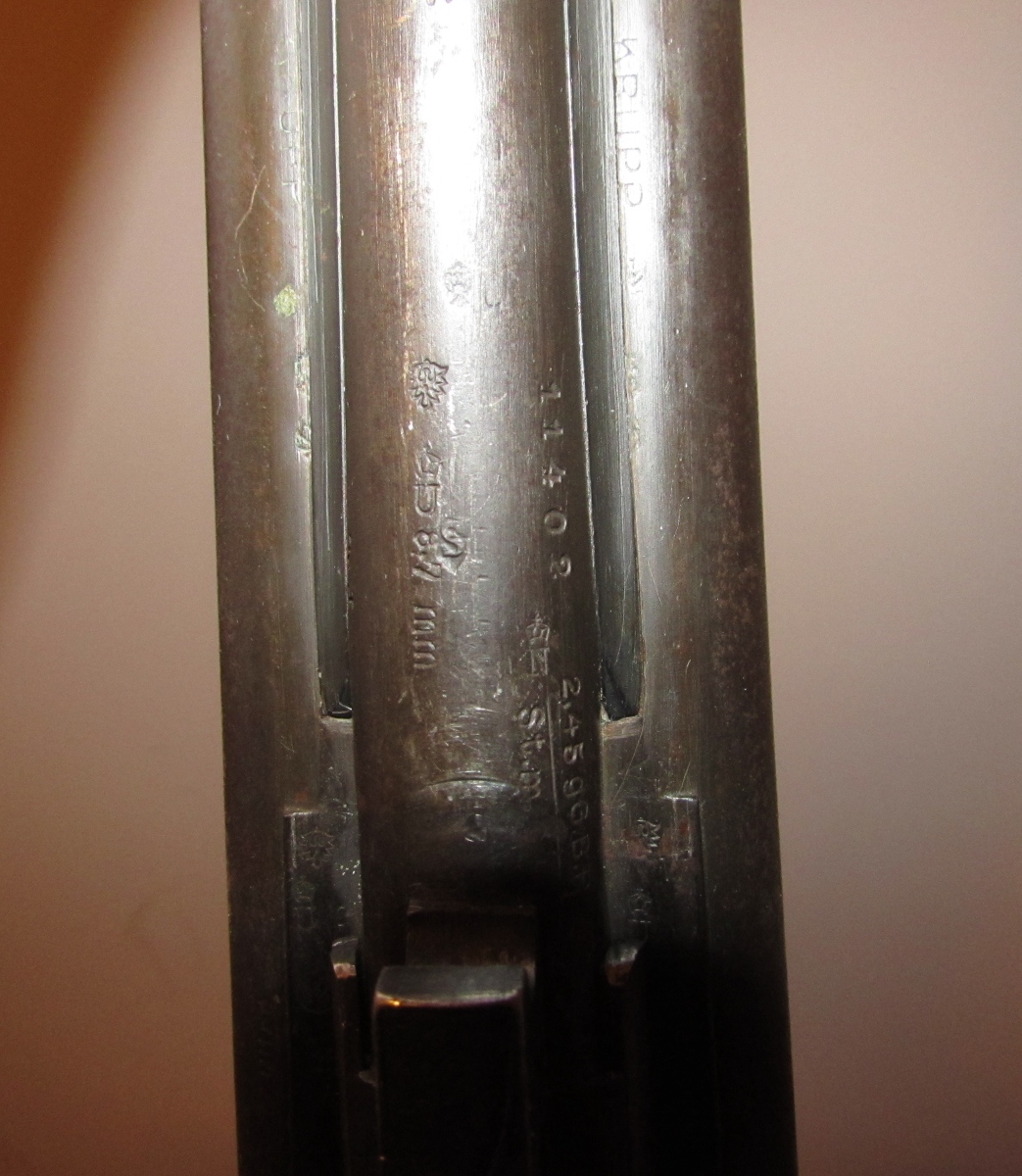

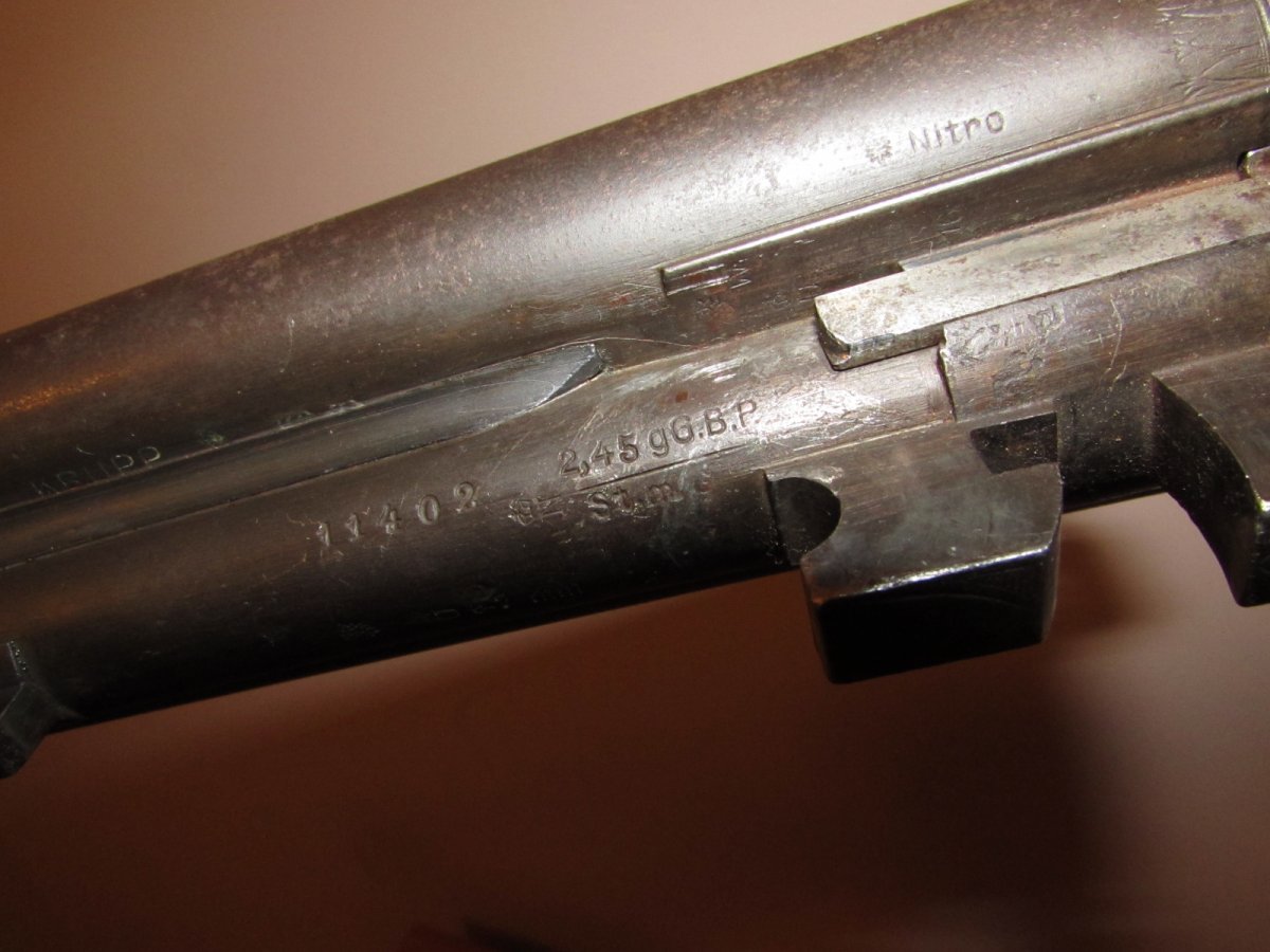

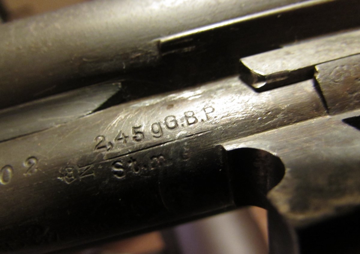

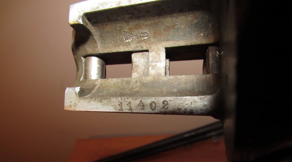

    все части на одном номере , 11402
    \Lisovik/, StudenT(), Waffenschmiede та 8 іншим подобається це.

    Свинцовые втулки это не деактив. Либо документы, либо 3и отверстия.

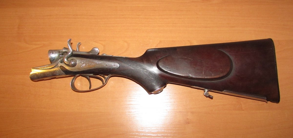

    Камрады, я не охотник , к сожалению - тонкостей и нюансов в охотничьем оружии не знаю.
    (у меня и гильзы нет - чтобы проверить "высоту подлета")
    Втулки свинцовые - ставил сам немец, очень давно...
    Спрашиваю только о цене, перед продажей.
    Еще недавно из него охотился человек , на птицу. Бой точный.
    Естественно - после продажи оружие нужно регистрировать на охотника
    и приводить в надлежащий вид.
    Да, размеры, если это имеет значение :
    общая длина - 1100 мм.
    длина ствола - 700 мм

    Камрад при всій повазі але хто насмілився би сверлити в такому дірки,то ліпше най просверлить собі одну велику в голові.:mad:
    Дан якщо на стіну то ціна одна,якщо ще з нею полювати,то : треба чистити стволи (щоб визначити їх стан) також і нарізний,вибивати нафіг той свинець і дивитися стан.
    Патронник 65мм?
    На останньому фото вона не дозакрита чи чого такий дикий зазор між стволами і колодкою?
    Гладкі яке мають звуження?

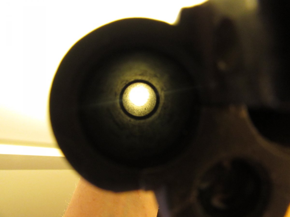

    Лівий ствол покоцаний у дульного зрізу та й нарізний теж(таке враження що нею об бетон дубасили стволами або десь в горах використовували як палицю для опори)
    Той мисливець бачу не дуже любить зброю,бо ті маленкі цяточки іржі свідчать що на полюванні після дощу її не витирали і не змазували.
    Трішки виправлю 16 калібр.
    Для адекватної оцінки треба більше інформації!!
    Не знаю яку ціну Ви хочете почути але так як є на фото 400 евро +-

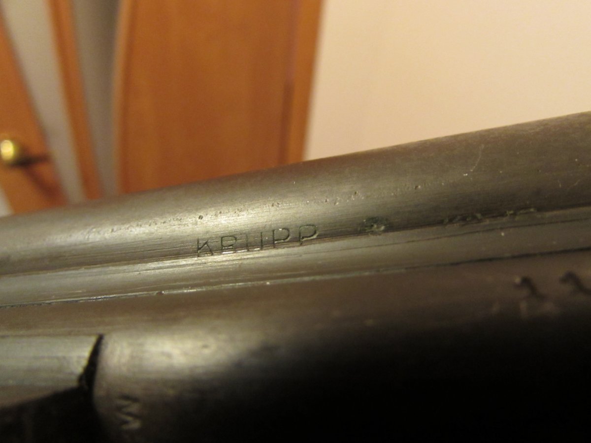

    Поиздевались над хорошим ружьём. Что бы оно 400 евро стоило, нужно 1000 вложить в реставрацию. Для адекватного ответа ТС пусть скажет, ружьё тут или в Германии, от этого много зависит.
    50 % от цены зависит от калибра нарезного ствола, а те клейма видно плохо.
    О нарезах - думаю, им конец. Сталь в местах соприкосновения со свинцом корродирует мгновенно.

    ТС просил оценить. Для оценки не хватает много информации.
    В состоянии охотничьего двуствольного ружья, оно стоит не больше 300 дол. из-за большого веса и лишней трубы.
    Если восстановить нарезной ствол, цена будет от 1000 до 2500 дол. Бескурковка стоила бы 1000-5000 дол. Почему такой разброс цен? Цена зависит от –
    1. Состояния нарезного ствола.
    2. Кучности.
    3. Сострела всех трёх стволов.
    4. Доступности патрона. Есть старые тройники, к которым уже давно не существует патронов, или к которым патроны стоят по 50-100 дол.
    5. Естественно, общее состояние, раковины и пр.
