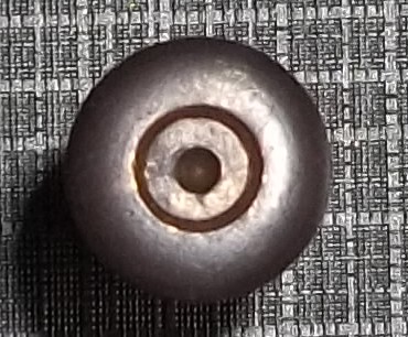

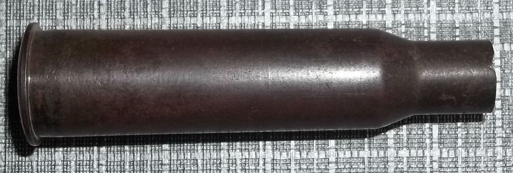

    Попался вот такой гильзончик 7,62х54. Клейма не наблюдается. Что за прикол и кто производитель? Ранее попадались такие немецкого производства-но у немцев диаметр капсюля меньше.

    Найдено 7 штук,одной кучкой. Все-без клейм(не чищены,не кислочены-просто помыты). На трех видны следы фиксации пули-три кернения.

    Чуть добавлю к выше сказанному! на многих из этих гильз на дульцах сохранились следы кернения. Думается мне, что это переснаряженные патроны. Удивило их колличество! Больше половины настрела! У меня их почти сотня! Настрел компактный, место одного боя! На еденичный случай не тянет! А учитовая что в этом натреле попадаются маркеровки П18, П19 и ПП19 двух типов, можно предположить что это переделки Подольского завода.

    Неклейменка с большим капсюлем периода Гражданской войны не редкость. Пост Трешкина я привел как пример. Гильзы могли быть произведены и ТПЗ и ППЗ,тем более встречается масса вариантов клейма Т 18 с разной степенью непропечатки: от полного глубокого клейма до еле заметной части буквы "Т".

    Маркировка при изготовлении гильзы патрона Мосина наносилась одновременно с формированием капсульного гнезда.Но гильзы с нормальной геометрией.Поэтому (версия моя) -В 1907-1913 г. выпускались патроны без маркировки изготовителя(вероятная продукции Петербургского завода и создание мобилизационных запасов)) Опытные партии могли выпускаться и в Луганске и Туле а возможно и делались заделы.К 1917-1920 могли оставаться какое-то количество немаркированных гильз(как на заводах так и на складах) ,а оснащать их могли и в Туле(3 плашки и 3 точки) и Луганске(3 или 8 плашек) и Подольске и Таганроге

    Согласен, убедительно! Спасибо manfredd! А по клеймам что скажеье? Ведь офицеально Подольск выпукал продукцию с 20-го Года? А П18 это уже Подольск или еще Питер?
