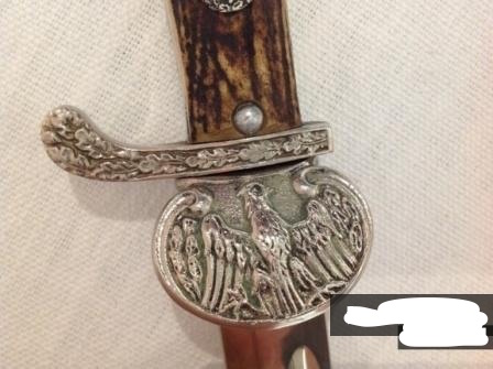

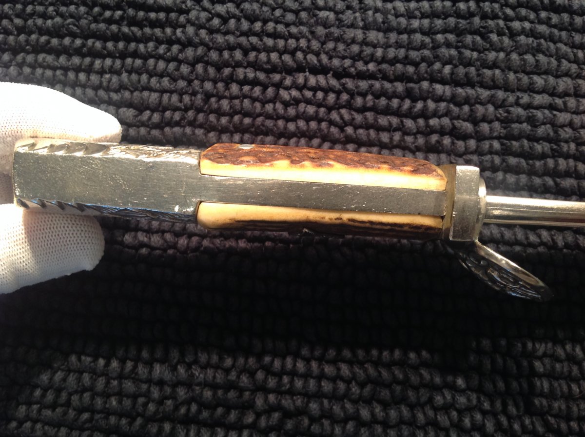

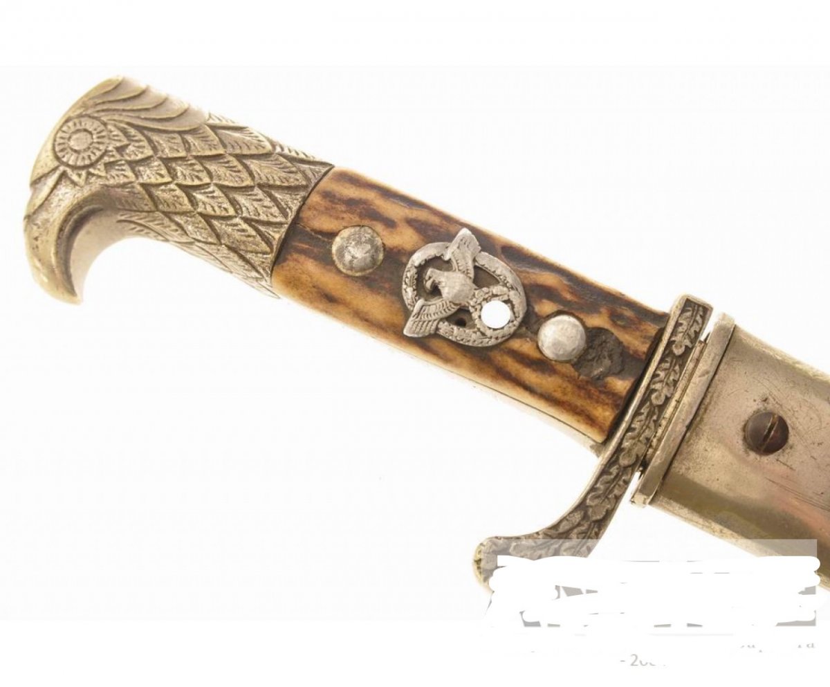

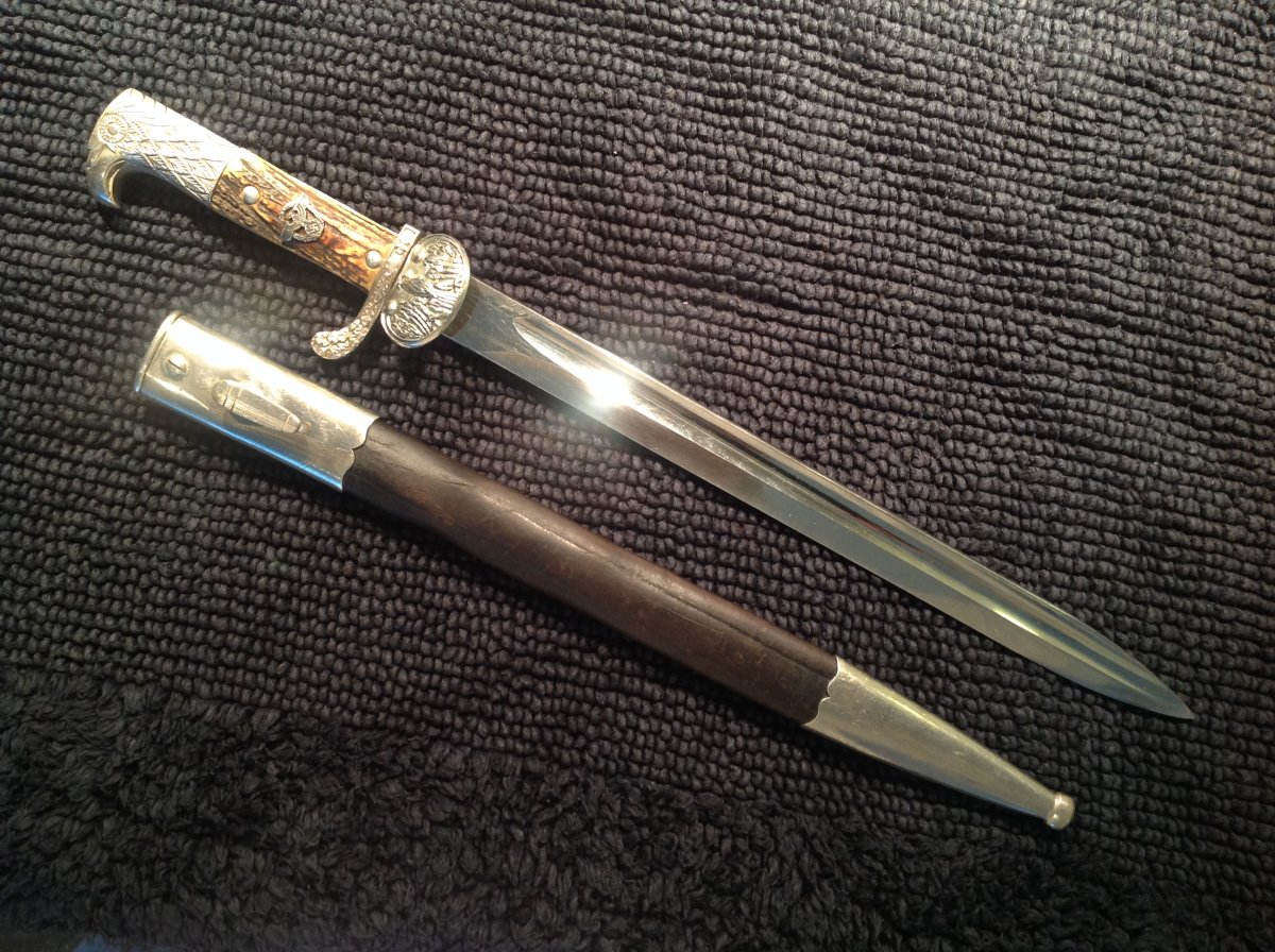

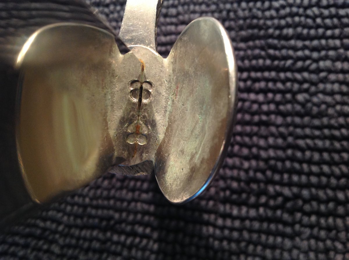

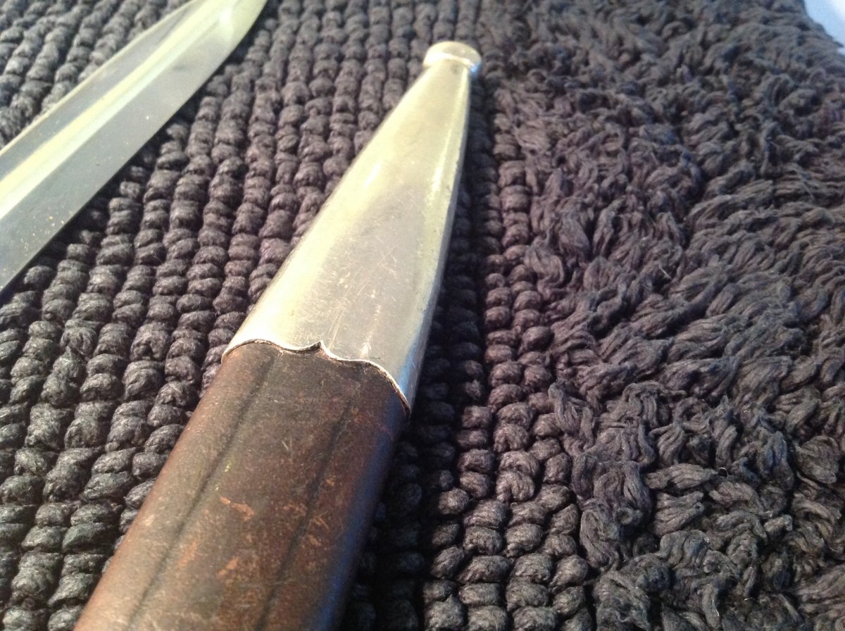

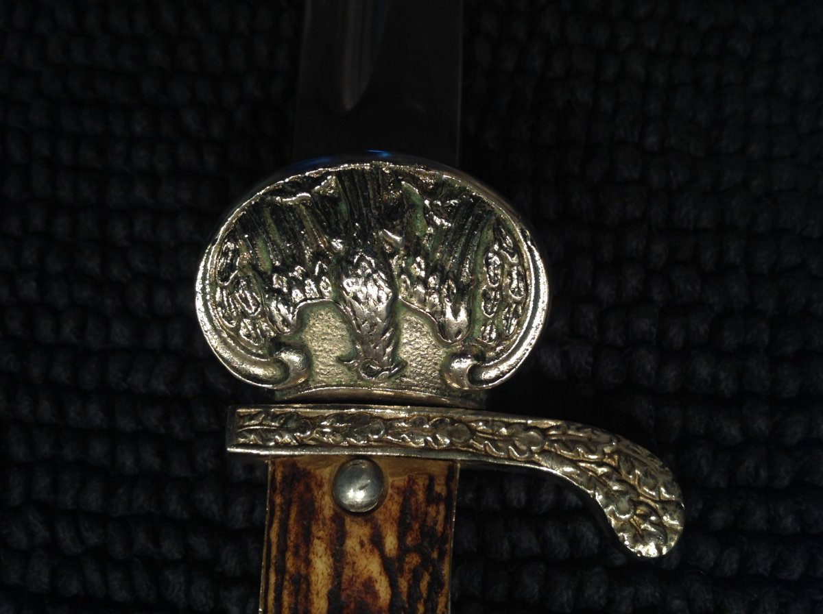

    Уважаемые коллеги, помогите пожалуйста в определении подлинности данного предмета. Хотел собрать коллекцию парадников всех типов, из трёх два были солянкой страшной. Данный предмет обсуждал на другом форуме...... мне посоветовали выставить его здесь.
    У самого по предмету такая инфа.....
    - птица имеет небольшой люфт.

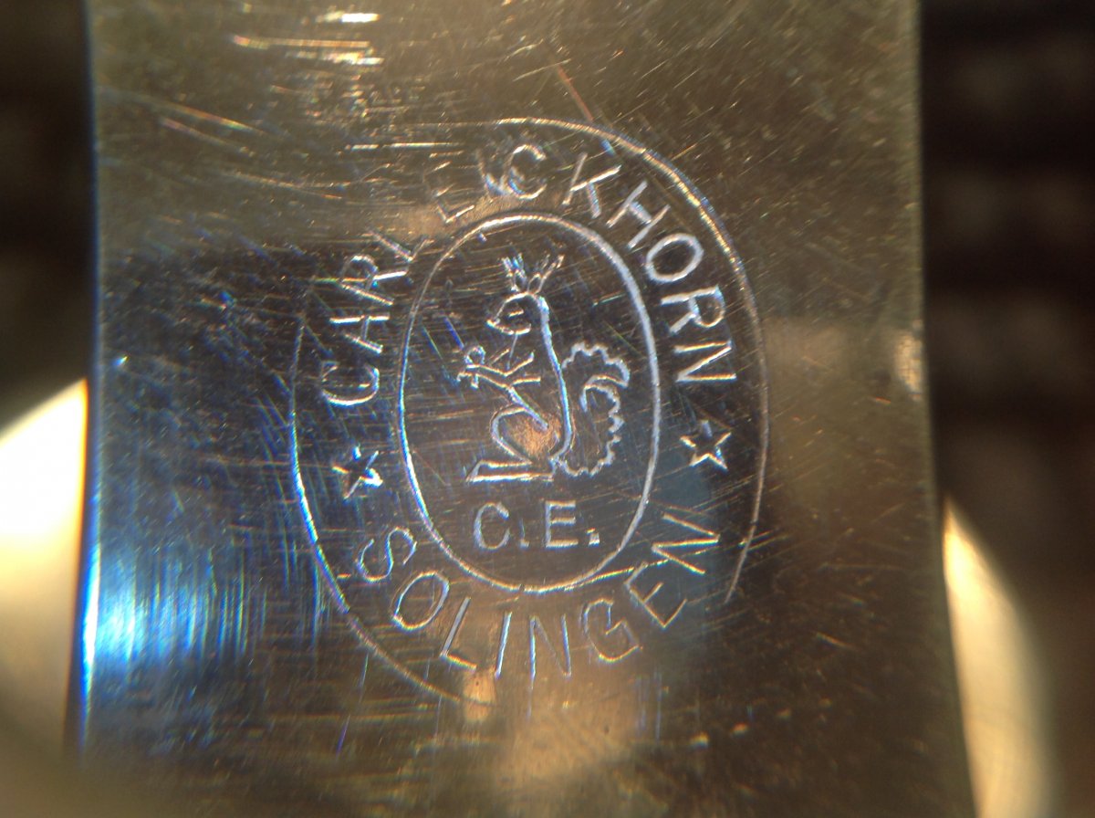

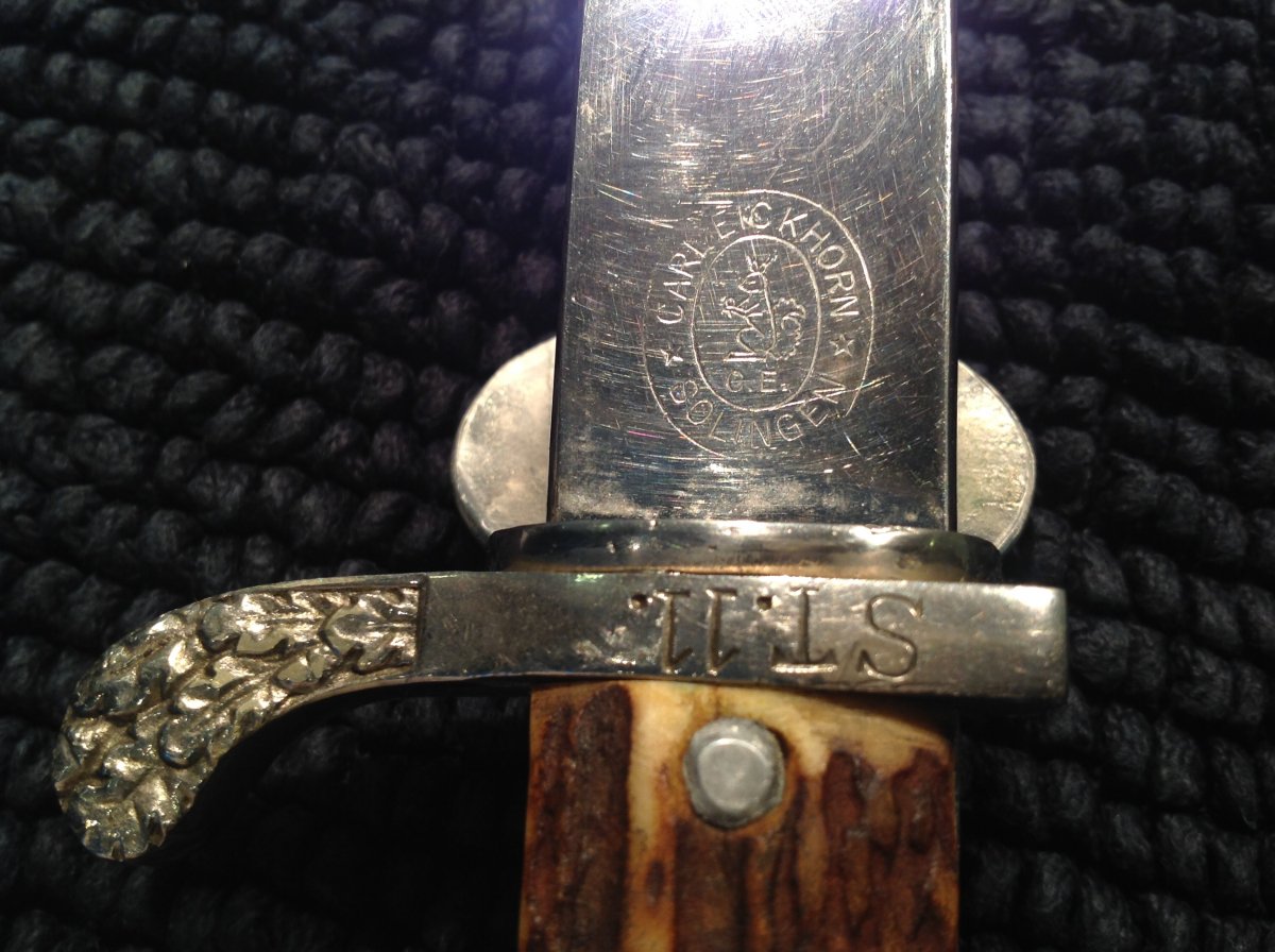

    - на гарде есть клеймение цифр ST.11. на ножнах нет!

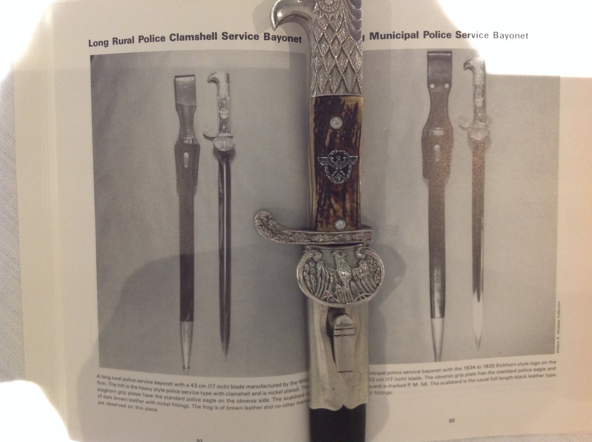

    - нашёл много предметов эдентичных, и все были без чашек! Этот с чашкой. В книге есть данный предмет с чашкой, но сложно сравнить её с той что на предмете.
    - подгонка накладок к рукояти (хотелось бы ваше мнение) с фото.
    - Нижняя заклёпка рукояти находится близко к гарде.
    Так в целом предмет отторжения не вызывает, состояние хорошее +.
    Спасибо всем кто откликнеться.

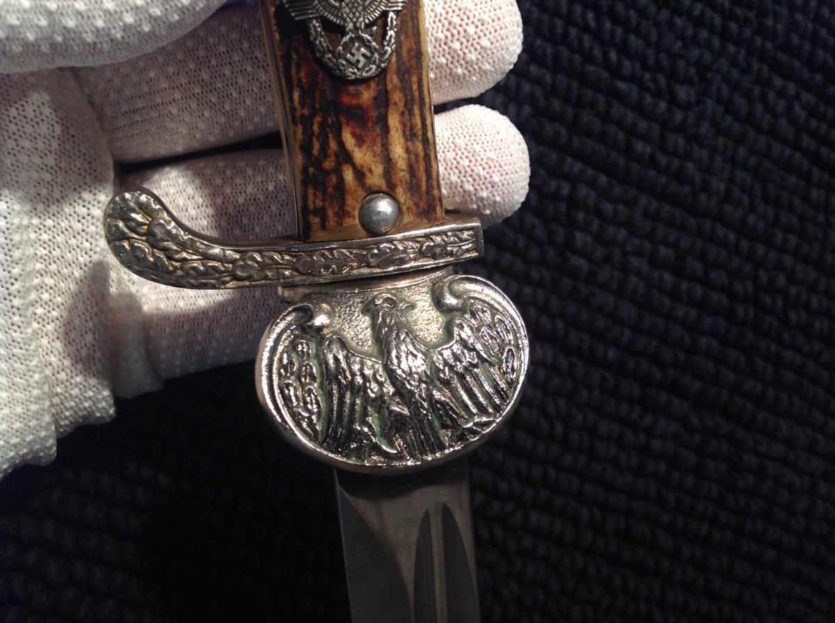

    Если хочешь собрать все то бери . На веймарский штык добавлен значок нацистской полиции , когда и зачем дело темное . Оригинал значка крепился тремя ножками . Клеймение говорит , что предмет куплен не лично а подразделением но именно такое клеймение почему то очень любят копировать , вероятно считают самым убедительным . Нацисты отменили щитки для полиции городов но оставили для пограничной стражи . Этот вариант штыка продавался свободно и можно было заказать любой значок или табличку , что требовало места и заклепка внизу нормально . Кость (рог ) содержит органические вещества , которые имеют свойство усыхать и деформироваться , что нормально (обыкновенно , хотя некоторые в это не верят ) .

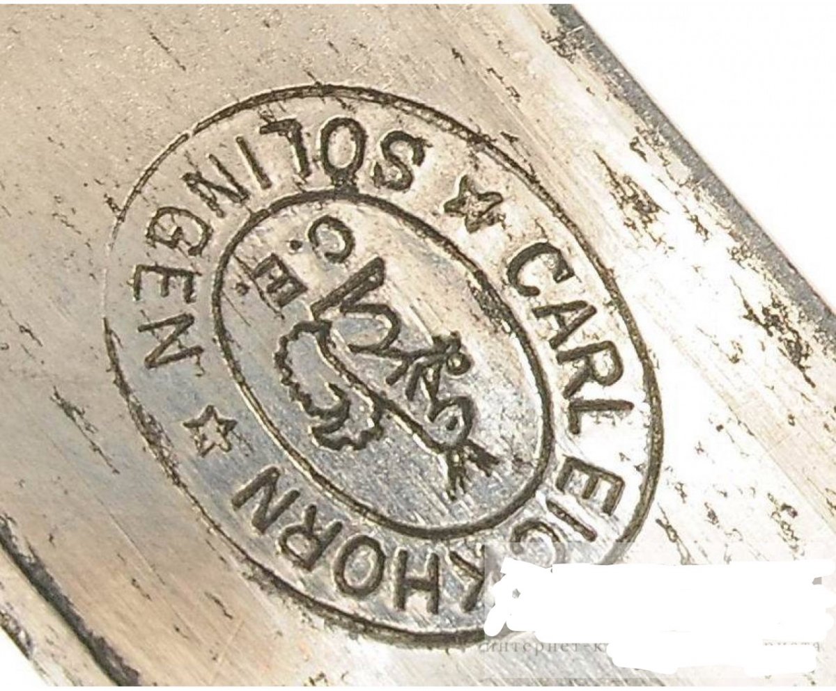

    Ребят вот информация из другого форума, может быть это что-то кому-то подскажет.
    Я хочу досканально обсудить этот предмет, что-бы потом ошибок не совершать. Да и для других обсуждение этой темы думаю пригодиться.

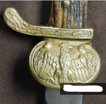

    Вот что мне писали: Как по мне так у Вас на Айке стоит копия этого кламшила от Horster, да и обратите внимание в обоих случаях на характерное не прилегание к гарде.
    С уважением.

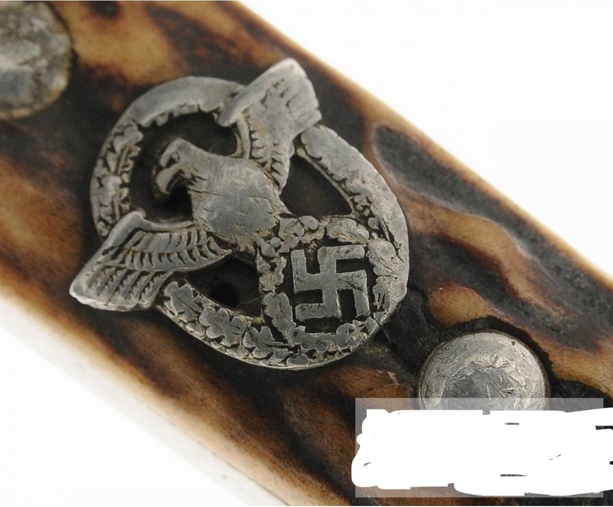

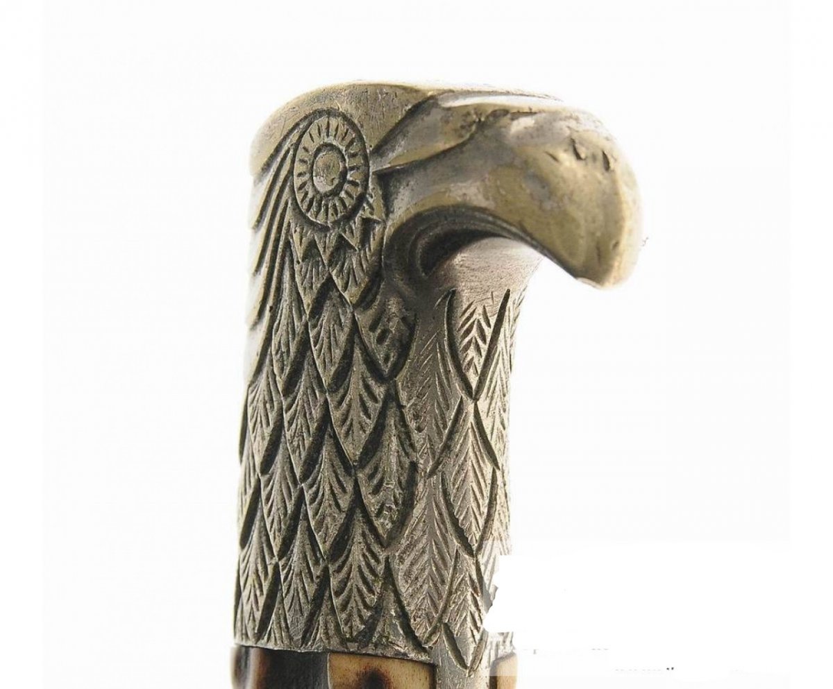

    И по самой птице может есть у кого инфа. На одном сборном предмете стояла такая-же птица. Мне писали что это фуфел!
    Может сделать фото более детальное самой птицы под увеличением?

    Po nakladkach i nitockach rukojati idet vopros takze orel poslevojennij.s uv.Andy

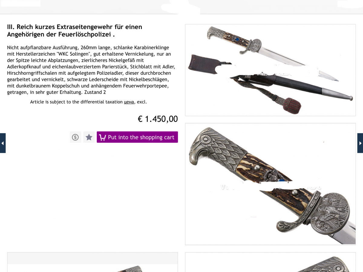

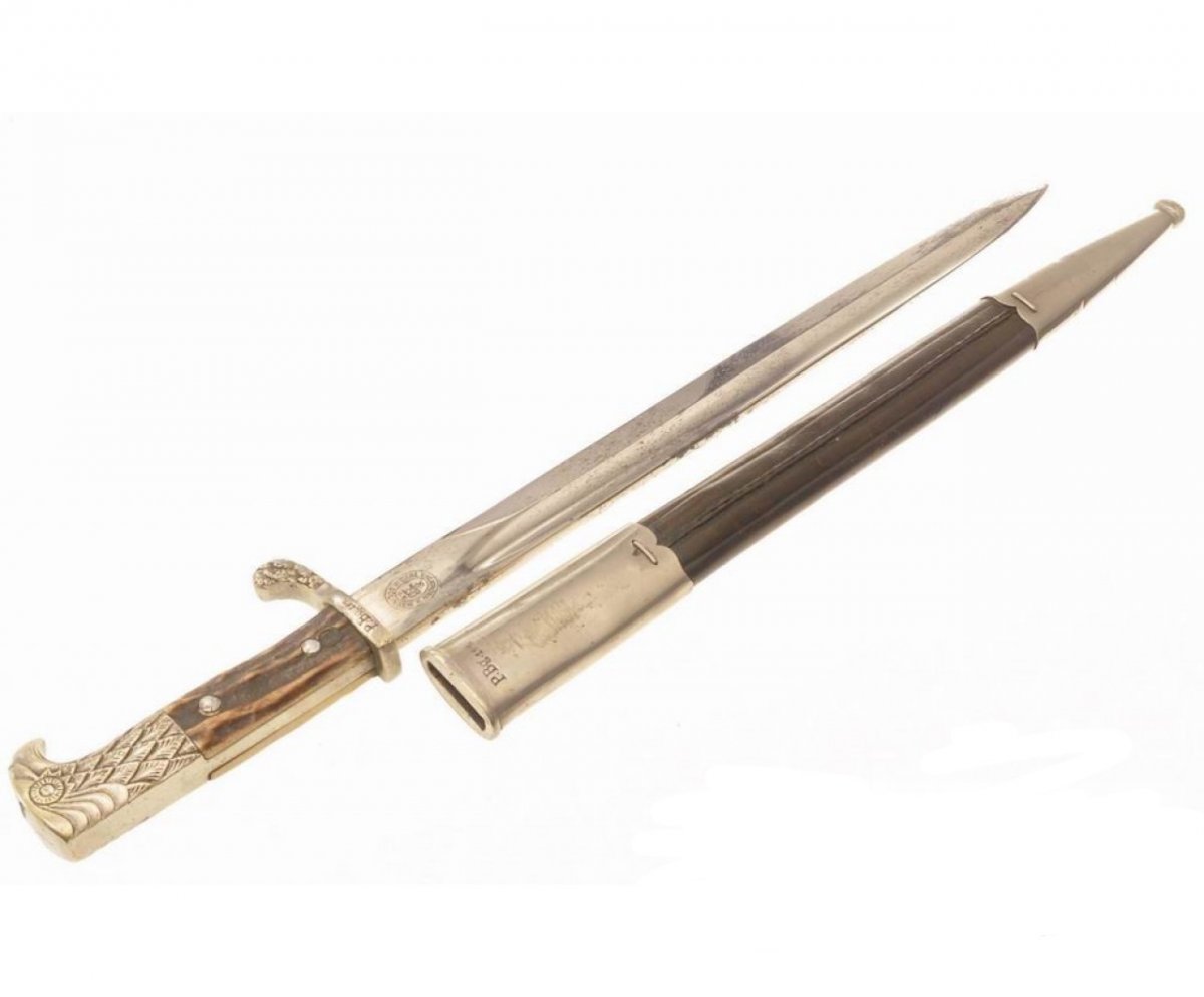

    Вот фото разных предметов, которые продаются на аукционах. НО... обратите внимание во всех случаях на характерное не прилегание к гарде не зависимо от производителя.
    Ребят очень жду ваших коментариев!

    Ещё один предмет эдентичный но без кламшила...

    На веймарский штык добавлен значок нацистской полиции , когда и зачем дело темное . Оригинал значка крепился тремя ножками.
    Проверил крепление значка тонкой бумажной полоской. Крепиться к накладке рукояти тремя ножками. Люфт в верх и вниз значительно больше чем в стороны. Даю фото, где стрелками указал нахождение ножек.
    Комрады, жду ваших коментариев......

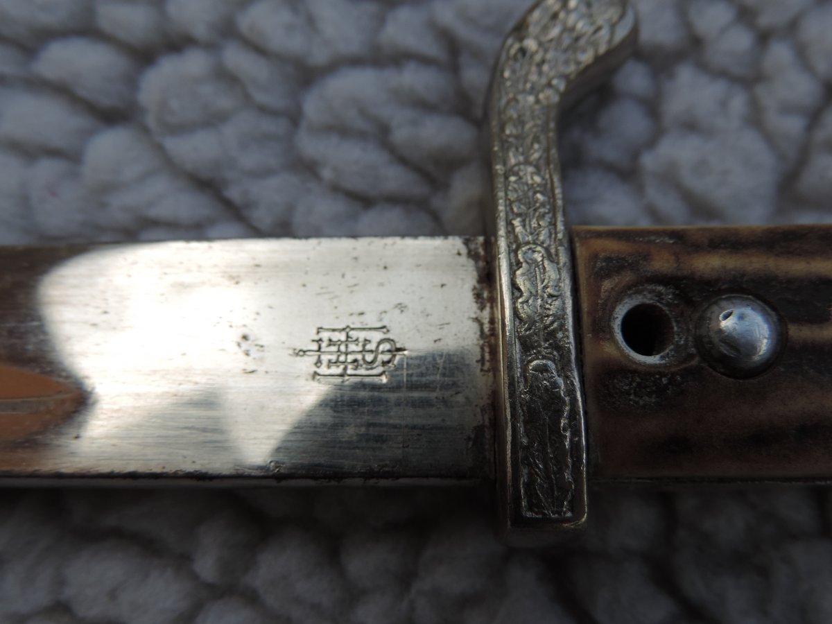

    Вот фото накладки с моего "веймарского" : DSCN0554.JPG

    Судя по всему изначально стоял родной знак и потом заменён на знак с тремя ножками? Места крепления совпадают с моим обсуждаемым предметом. У вас Эйкхорн?

    Заменен то заменен,но заменен нехарактерным образом как у большинства в то время-штифты сделать не проблемма.А уж по чему я так считаю,я вам в личку напишу по понятным причинам...По тому считаю опять какую то мину Вы себе нашли...

    Я бы на Вашем месте, отказался бы от этого предмета. Выскажу свое мнение почему. Начнем с самого очевидного, предмет не парный, ножны не от него. Второе, штык уже укорочен (веймар) птичка заменена, что нормально, но кланшил не снят, это уже не нормально. Ваше сравнение с книгой Рона не верно, там показаны не переделки с веймара, а ранние штыки 3 рейха (такой же размер как у веймара и наличие кланшила, это большая редкость). Был приказ и когда штыки веймара стали укорачивать, то снимались и кланшилы. Теперь покажу кланшил Айка, сравните.
