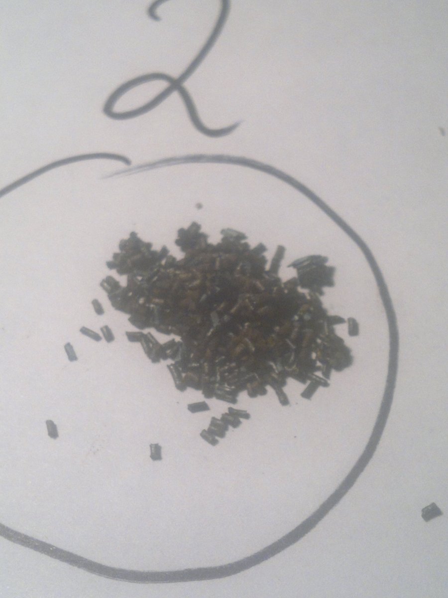

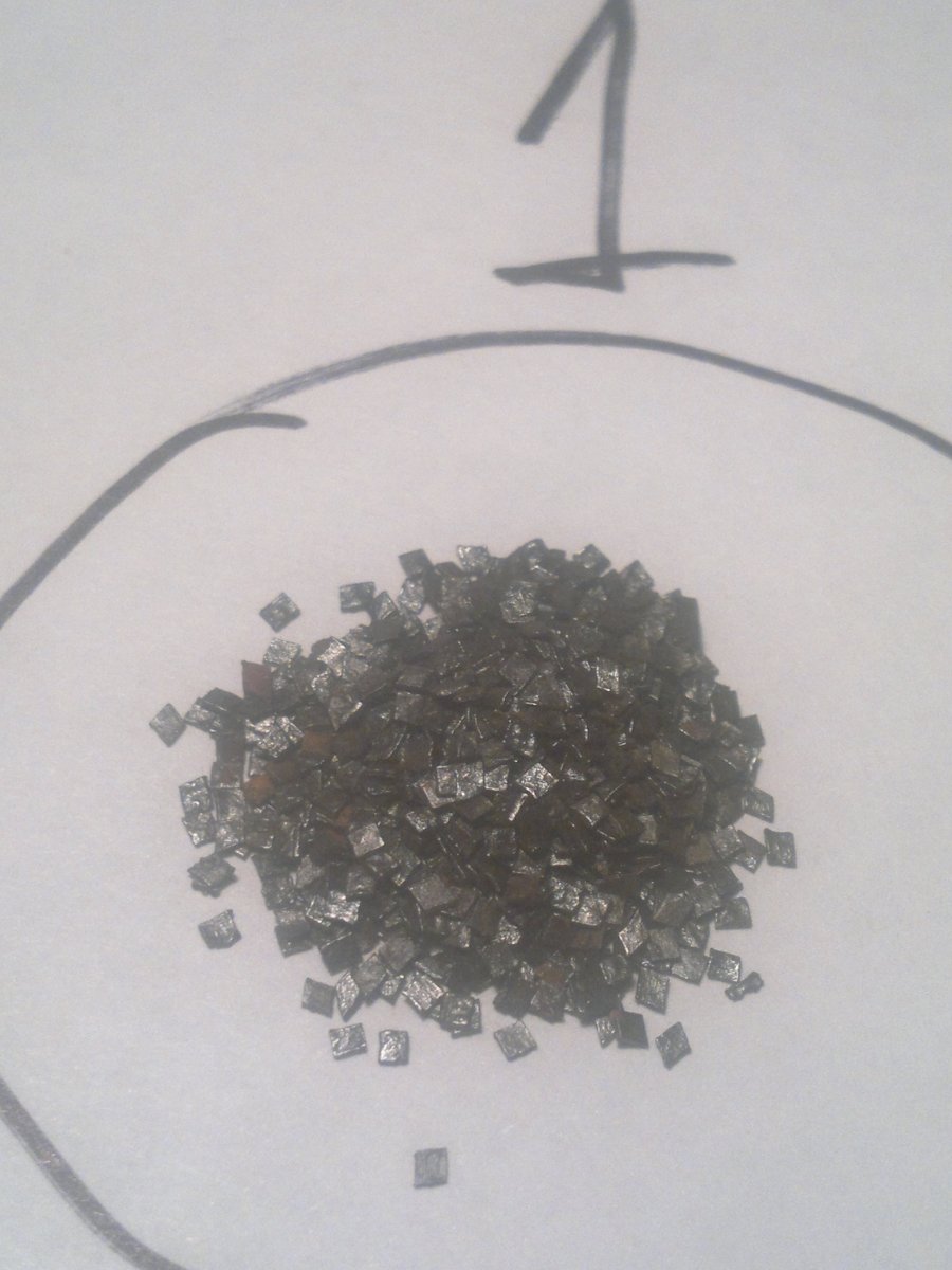

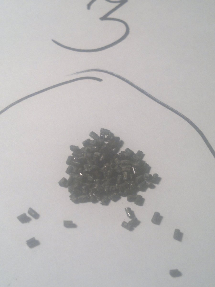

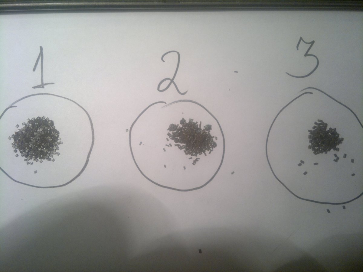

    Товарищи знатоки, подскажите, можно ли охотничьи патроны 12*70 снаряжать порохом, из найденных патронов на копе? (7,62*54 или немецких 7,92?)
    Фото порохов прилагаю:
    порох, под цифрой один, вроде-как может сгодиться для этой цели, что скажете?

    Нельзя. От времени порох потерял флегматизаторы, и не горит а детонирует.

    то есть нельзя вообще ни какой?
    то, когда насыпаю дорожку, горит - нормально, как и "охотничий" (тот что под номером один.)

    Патрон на патрон не приходиться один може горіти, с інший вибухнути. Тай порох в мосі і мавзері не той що потрібен в 12к - дуже повілний, весь не згорить. А треба буде його" жменю".

    Hamer2109, а по подробнее можно на счет "жменю"?
    другую навеску сыпать?
    больше чем 2,2 грамма"

    Нажаль зараз під рукою немає маннуала віхтивуорі тай ноутбука з програмою розрахунку снаряда.
    Справа в тім, що в нарізному порох повільний. Це значить що він горить весь час доки куля рухається по стволу. В дробовику порох значно швидший, згорає на першому етапі пострілу. По своїм харсктеристикам ближчий до пістолетних порохів. Швидше за все що знадобиться навіска більша за 2.2г , як в сокола, щоб розігнати снаряд до початкової швидкості, а не вигорівший порох зі ствола вилить у вигляді снопа полумЯ метрів з 5:).

    а по этим фото (из первого сообщения) можно определить марки пороха?
    знаю только то, что номер один - из советских патронов, 2 и 3 из немецких.....

    По мосінському: візьвіть ваги та зважте бульку з картріджа. Якщо вага 9.5 - то тонер ВЛ, якщо 12 і важче то ВТ. По Мавзерам незнаю.
    П.С. По фото наврядчи, бо може бути на щось схоже а виявитися чимось іншим.
