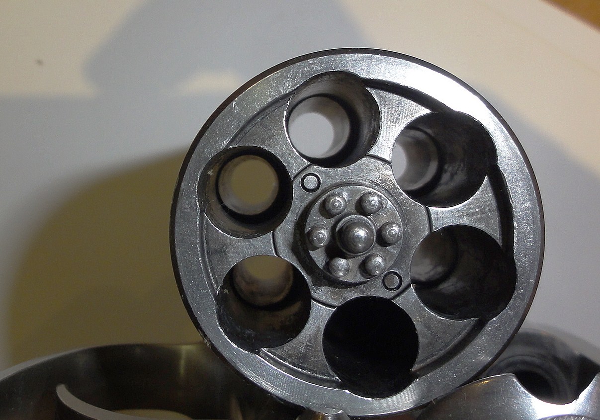

    Вот фото барабана нашёл.

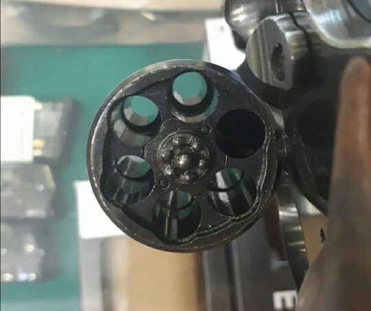

    На просвет выглядит так :[​IMG][​IMG]

    Спасибо за фотки! Стенки вроде норм. Если оружейная сталь, должны выдержать думаю.
    Вот только не совсем понятно совпадает ли центр сужений в барабане с центром камор.
    Трудно объяснить словами, надеюсь понятно что имею в виду.
    gumovik та Rising подобається це.

    Ну смотрите тут в принципе мерить то нечего. Видно что сужения в барабане расположены не по центру а ближе к наружной части барабана. А раз так, значит их переход в ствол тоже будет не по центру а чуть выше.
    Это все означает что траектория резиновой пули будет меняться 2 раза. По теории это значит что давление будет искусственно поднято и нагрузка на конструкцию револьвера повышена а это противодействует использованию веселых маслят и может сократить жизнь самому оружию. Как минимум приведет к вздутию гильз. Так же может данное ( не конусное ) сужение в барабане подрезать пулю что негативно скажется на точности а при таком коротком стволе с точностью итак не все так уж супер.

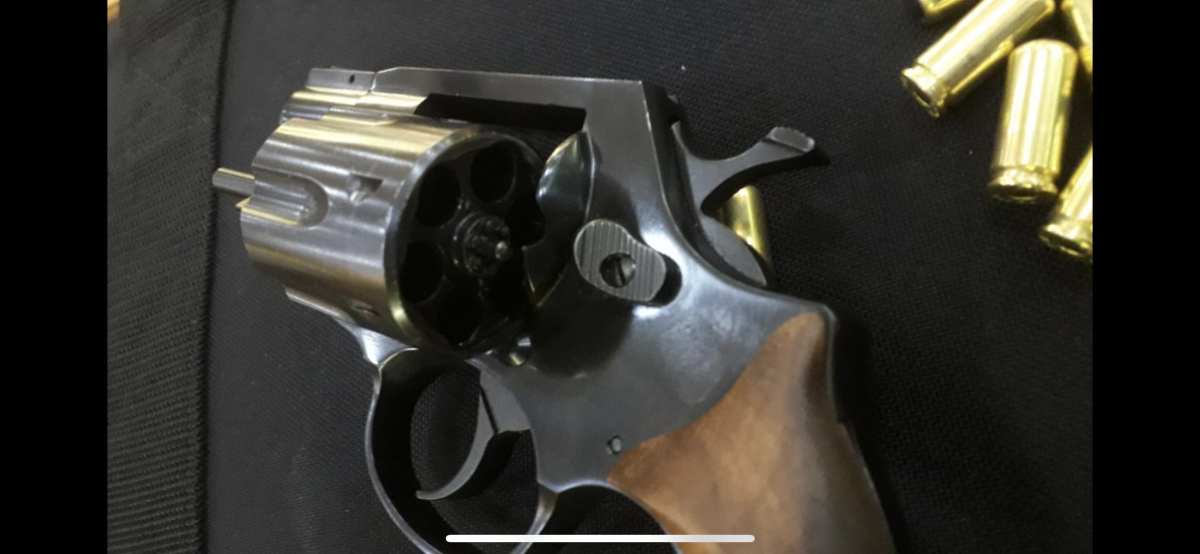

    Так там, по-моему, судя по фото - сам барабан сидит чуть ниже относительно верхнейй линии рамки, поэтому, по-идее, каморы должны быть соосны со стволом.

    Вот, что я имею ввиду.
    Но не знаю, в любом случае, будет хорошо, если все точно смогут определить на практике.

    Каморы как раз так-и соосны со стволом, в этом я не сомневаюсь, то есть сам патронник так сказать. Но между стволом и патронником находятся сужения в барабане (с не конусным и резким и острым переходом), которые расположены не по центру патронника а ближе к наружной части барабана. То есть выходящая пуля сразу упирается в край сужения. Тоже самое происходит при выходе из сужения и входе в ствол (но тут хоть острых крайов нет надеюсь). Небыло бы этого, револьвер был бы вообще идеален как по мне.
    То есть поскольку конструкция револьвера предусматривает соосность ствола с каморами но между ними находятся не соосные сужения, у нас образуются два не соосных перехода:
    1. Переход из камор в сужения
    2. Переход из сужений в ствол
    Вот что меня беспокоит.

    Вот барабан российского аналога (Револьвер Гроза). На сколько я понимаю наш Украинский барабан абсолютно идентичен. На ганзе тоже обсуждали данную тему несоосности. То есть она есть. Осталось только понять на сколько она критична, особенно при использовании мощного патрика с 2г шариком.
