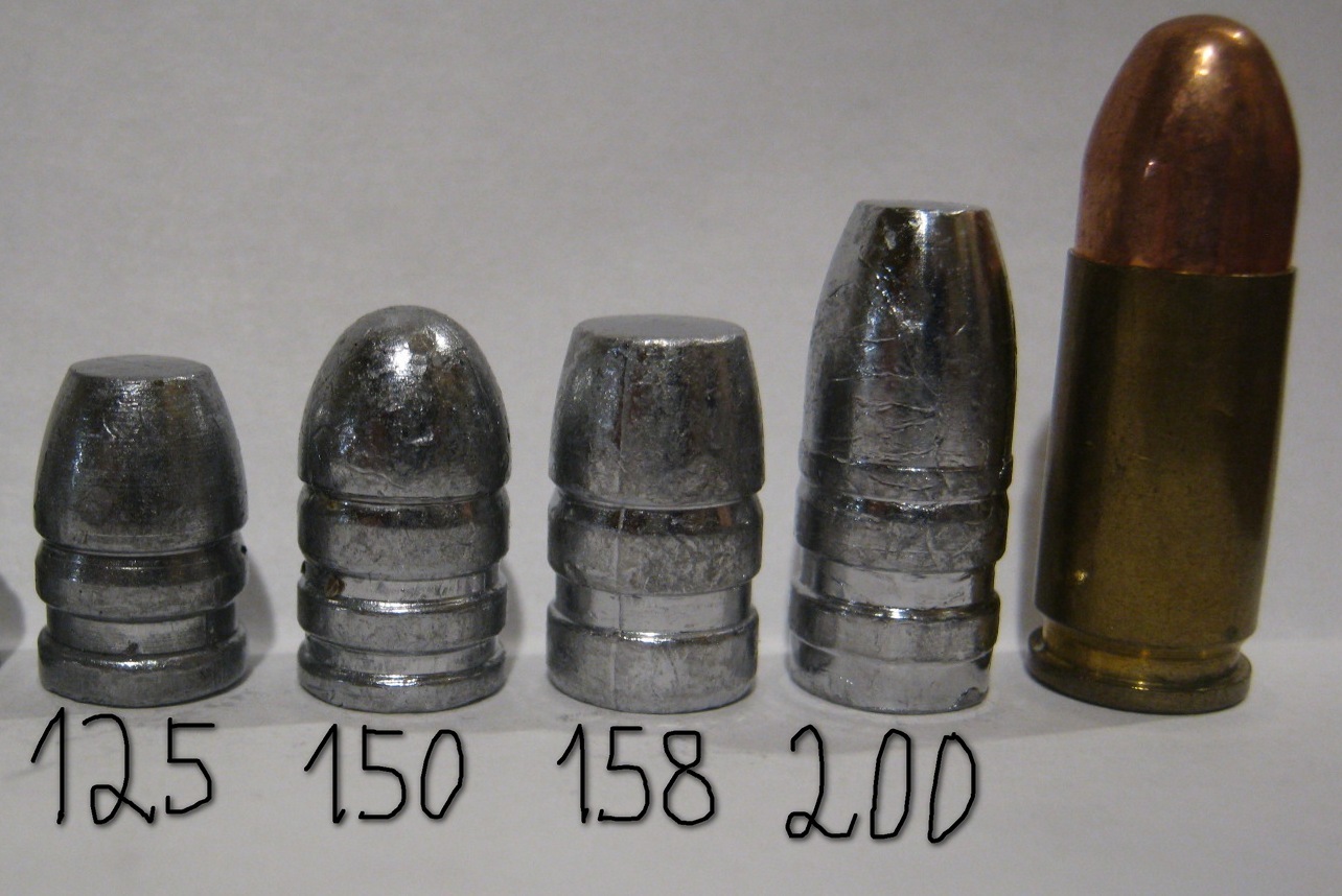

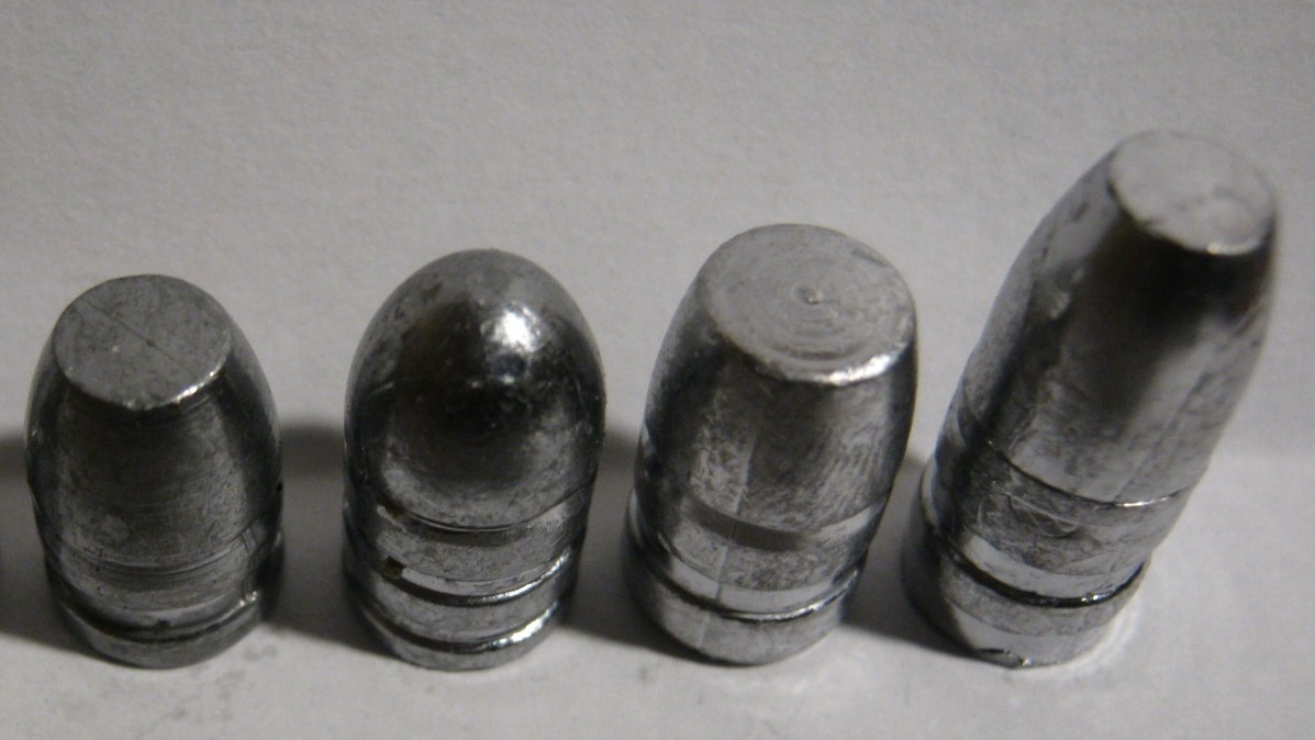

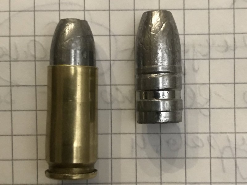

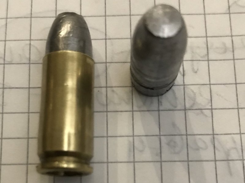

    Рецепт травматического патрона - готов, тесты проведены на карабине калибра 9x21 с использованием хронографа.
    Пуля свинцовая 200 грейн 12,95 грамм вот такая
    Порох шостка СП-Спорт навеска 0,10 грамм. Скорость 125 м/с. Мощность 100Дж. Стабильный перезаряд карабина.
    Патрон чисто травматический для самообороны дистанция стрельбы до 10 метров, траектория у пули минометная на 5 метрах падение на 5 сантиметров - на 10 метрах юудет еще больше. Мощность 100Дж выбрана как близкий аналог мощности 1 патрона 22LR и 2 сертифицированных травматических патронов калибра 9PA 50Дж. Снижать мощность еще ниже чем 100Дж нельзя ибо при снижении скорости пули она теряет стабилизацию и приходит в мишень боком "утюгом". Повышать мощность смысла не вижу ибо это же травматический патрон, а не боевой. Этот патрон не подходит для охоты.
    Порох можно купить тут
    https://reibert.info/threads/porox-sp-z-k-sp-u-sp-sport-kapsulja-cb.1398655/unread
    Пули такие можно купить тут
    https://reibert.info/threads/puli-p...-6-35-380acp-38-special-32-s-w.1277915/unread
    ВАЖНОЕ ЗАМЕЧАНИЕ - Этот рецепт подходит ТОЛЬКО для вот этих мягких свинцовых пуль. Не пробуйте его повторять на пулях оболочка FMJ или на свинце в полимере - там другая твердость более высокое трение и усилие вхождения пули в нарезы - в результате твердая пуля застрянет в стволе что очень опасно.

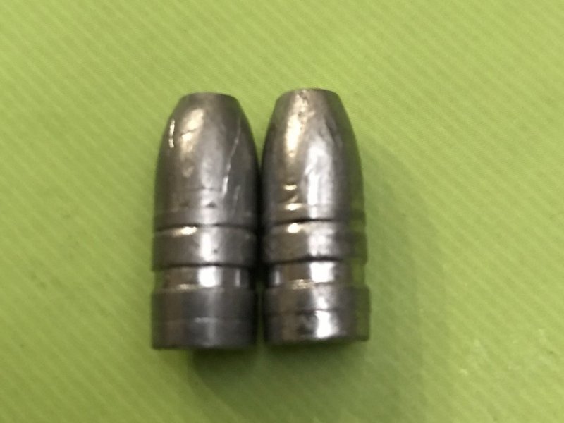

    Чуть позже ВОЗМОЖНО будут тесты свинцовой пули 158 грейн вот такой
    и будут фото работы пули по сосновой доске.

    Сегодня провели тестирование пули 158 грейн 10,5 грамм порох 0,09 грамм шостка СП-Спорт скорость 140м/с мощность 100Дж на том же карабине 9x21. Результат разочаровывающий:
    1. Нет перезаряда.
    2. Пуля в мишень прилетает боком утюгом (то есть с глушителем ей нельзя стеллять + низкая точность-кучность).

  15. berger2000
    berger2000 Oberleutnant
    3.552
    Массу еще больше увеличить невозможно - места под порох и так мало пуля очень длинная. А скорость да можно уменьшить - но пуля тогда прилетает боком утюгом.
