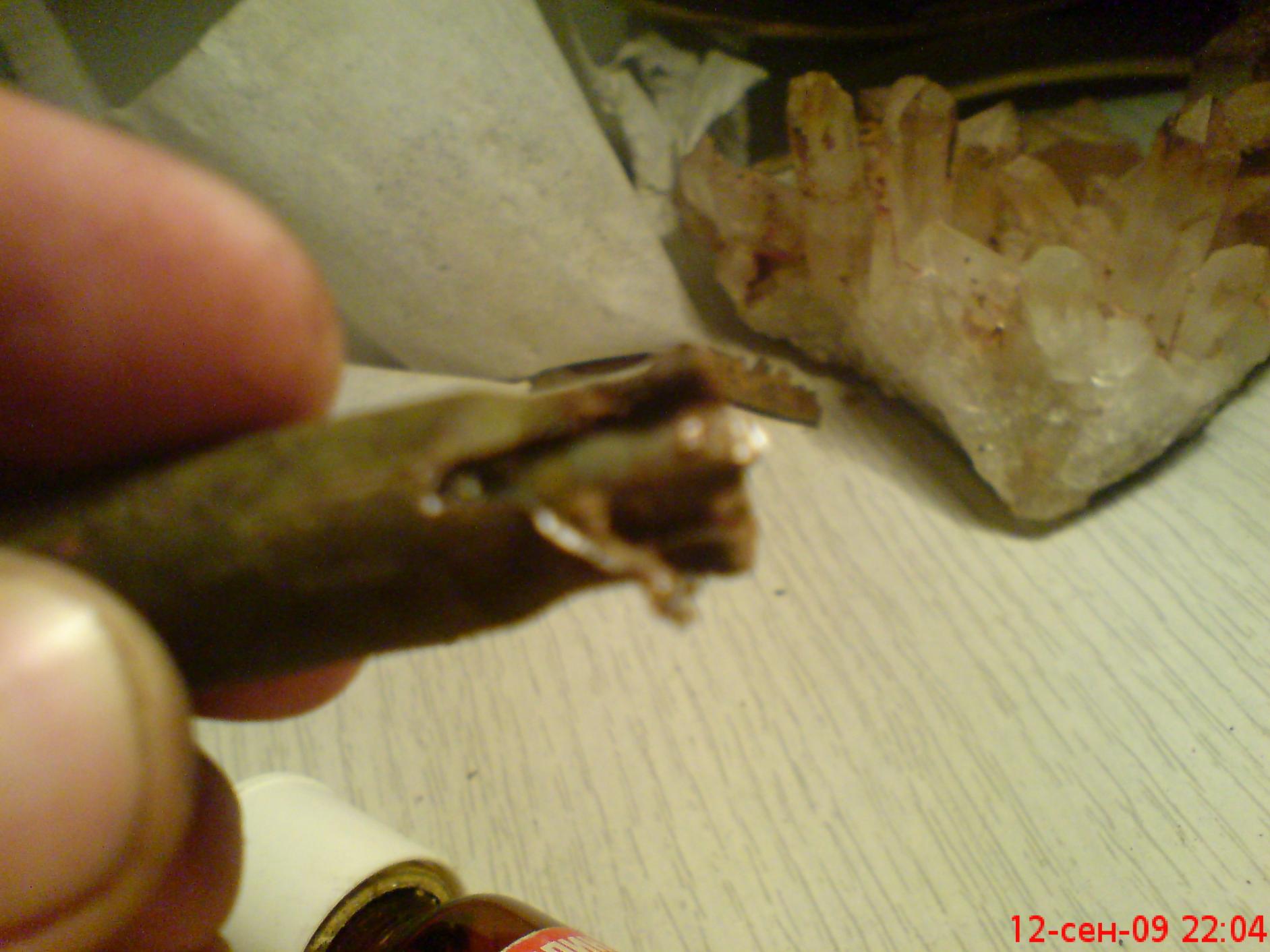

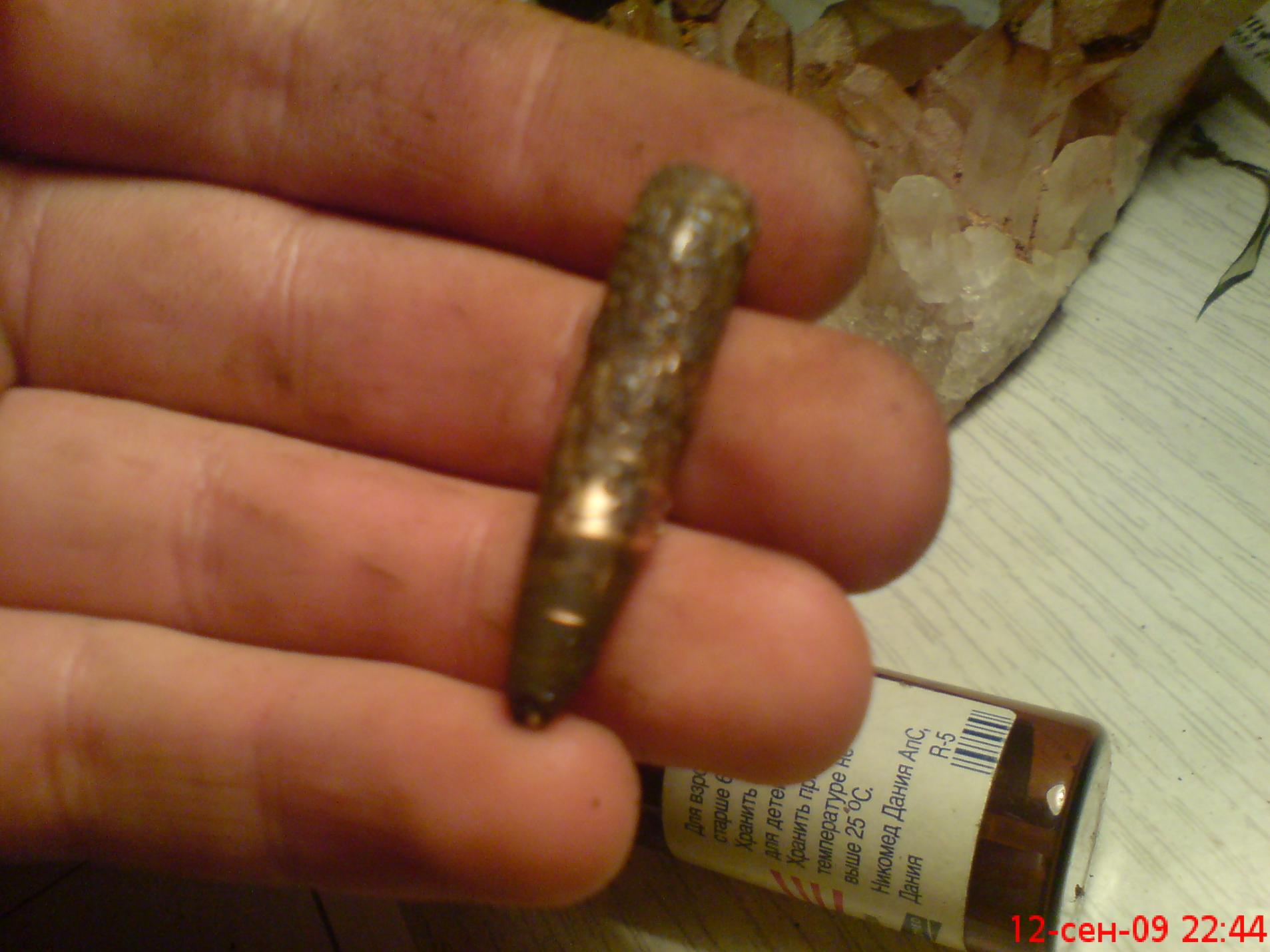

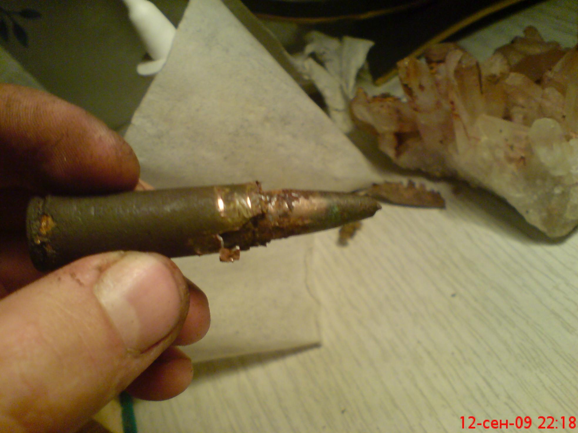

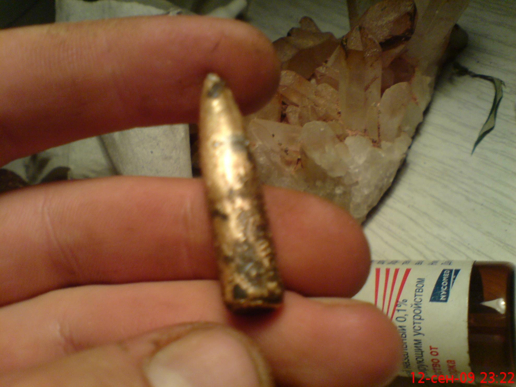

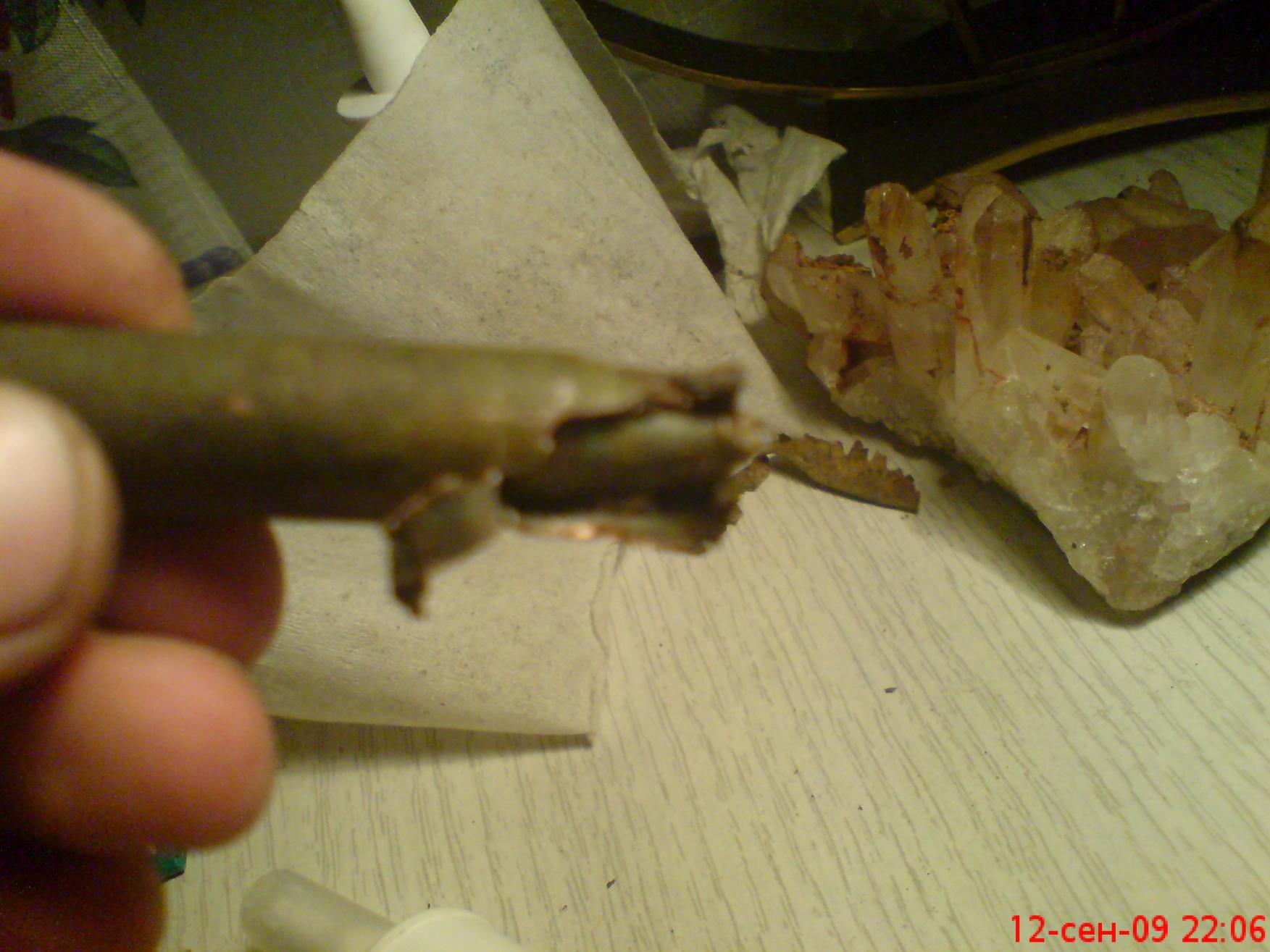

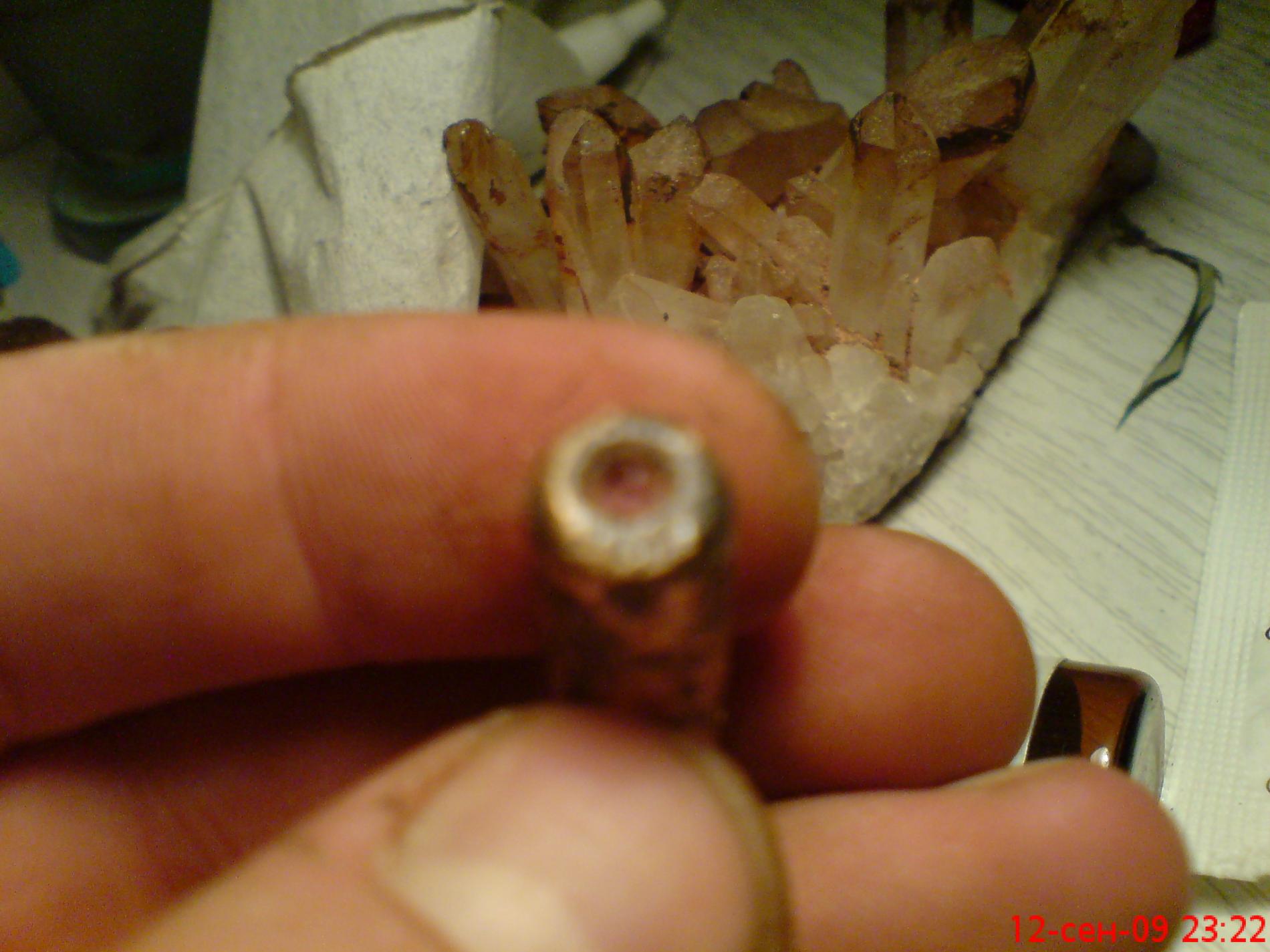

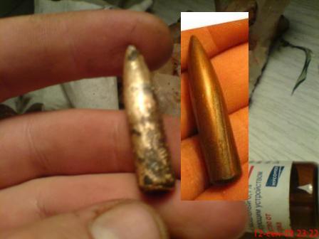

    ...Предистория: в середине лета нашел патрон немецк. 7.9 маузер , со" сгнившей пулей " ..... вчера перед сном решил расковырять сей девайс , чтоб достать из гильзы " кусок сгнившей пули ". ковырял , ковырял ... это оказался не обломок , а только носик пули , неясно каким хреном оказавшейся внутри гильзы на все 100%:smile_6: . когда в итоге вытащил пулю , пришел ко мнению , что это трассер , дабы длинна пули гдет 2.5см , довольно не большой вес и запрессованное вещ-во сиреневого цвета в жопе пули.

    Мне видится мосинская пуля БТ.

    В немецкой гильзе? навряд... судя по гильзе патрон именно Немецкий , так как завода Р198 ( или как0то так) на территории СССр скорей всего не было :). носик у пули я мальца плоскогубцами покромсал , незнал-же что эт пуля)) и другой вопрос: как вообще пуля оказалась внутри гильзы?:rolleyes: Простым утыканием я думаю это не объяснить

    То что гильза немецкая сомнений не вызывает. А вот пуля... какова ее длинна? У гильзы капсюль пробит, али как?

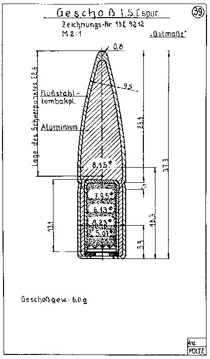

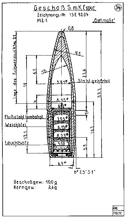

    Думаю это: 1. Geschoß S.m.K.L'spur (трассирующая пуля со стальным сердечником) или 2. Geschoß L.S.L'spur (легкая пуля с трассером).

    длинна более 2-х см ( я ее перед сном вытаскивал , не измерил и щас я в другом месте , измерить не могу ) капсюль целый , от пули отдирал ошметки пороха.

    Только вот что так и не пойму : Пуля как оказалась внутри гильзы-то? или так и должно быть?-сомневаюсь...

    Мне кажется или носик пули черный с зеленой полосой? Если так то это S.m.K.L'Spur-v.

    Носик пули прогрызан плоскогубцами .... не сразу понял , что эт пуля..

    Да это обычное дело. Частенько попадается. 99,9% это при стрельбе из пулемёта патрон не лег как надо в патронник, затвор сзади накатил и пуля вошла в гильзу.

    При таком сценарии гильза обычно деформируется, повреждений не видно да а автор топика ни чего не написал о том есть ли они.
    Если хотите точно определить пулю, то померяйте длинну и сообщите.Судя по одной из фотографий где пуля находится на руке, ее длинна около 40 мм.;)

    Такс. Измерил. длина 37мм ( + - 1мм, носик обломан). Вот еще что насторожило : в патроне был порох такой-же, как и в наших гвоздях, а у немцев вроде пластинчатый. Или всеж и прстым дымным порохом могли заправляться немецк. патроны???? Маркировка гильзы : P198 VIg1 11 39

    Во блин... С такой маркировкой был только (по моим данным) немецкий Платц-патроне...;) Очень странно... Возможно, кто=то вставил пулю в платц...или было переснаряжение...но не факт! :(
    Относительно длины (37-38мм) - согласен с мнением т.Дитмара в посте №6.

    Но на рисунках в посте №6 т.Дитмара, обе пули имеют длинну 37,3мм. а автор топика сообщает, что носик пули был откушен при ее извлечении. таким образом указаные т.Дитмаром пули оказываются короткими. Автор пишет, что удалил 1 мм, я же палагаю, что было откушено около трех милиметров, тоесть пуля имела длинну 40,2 мм.потому как пуля является советской БТ.
    Собственно странность заключается, не в перепитиях переснаряжения германского плацпатрона и загадочном положении пули в нутри гильзы (якобы связаного с неисправностью германского пулемета), Странность несколько проясняется если принять версию, о том, что неким пионэром обладателем колекции гильз и пуль, был изготовлен некий взрывной механизм состоящий из немецкой биметалической гильзы, советско пули БТ и навески советского трыбчатого пороха.
    На рисунке для наглядности рядом с загадочной пулей, пуля БТ в хорошем сохране.

    Оригинальное предположение! :) И, в принципе, согласен... Попался пацану Платц, возможно, со сгнившей пулей и мокрым порохом...и он туда загнал БЗТ...и вот результат! ВОПРОС ТОЛЬКО - ЗАЧЕМ???
    БЗТ, полагаю? ;)
