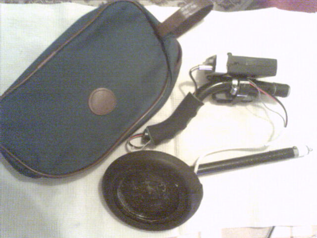

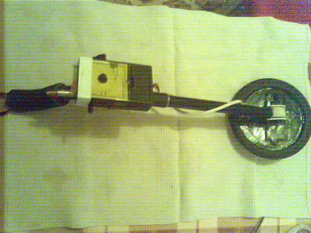

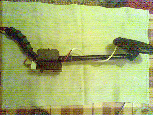

    Вот тут я купил Тракер ФМ:
    http://reibert.info/forum/showthread.php?t=78094
    А вот что я из него сбацал(изготовил защиту на катуху из обрезка резиновой трубы,сделал катуху снимаемой посредством установки обыкновенного малого "джека" к наушникам,пристроил наушники в сумочке от МП3-плэера в качестве динамика и посадил это все на кусок штанги от какого-то прибора,ну и сумочку присмотрел в ближайшем сэконде):

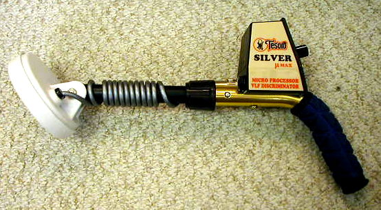

    Ага,а концептуальными прообразами послужили вот эти Тесорики:

    Неплохо придумано, а в работе уже испытывали? По чердакам и в домах как раз и не нужна большая чувствительность. Интересно на сколько правильно он цветной металл от чёрного отличает?
  13. rocsta
    rocsta Stabsfeldwebel
    108
    13
    266
    19.208
    По своей хате пробовал - все работает.
    По воздуху дискрим нормальный,как и у всех приборов. Естественно,что на большую железную миску или на ведро орет как на цветняк.
    Мой приборчик с последней прошивкой,которая имеет "железную маску",т.е. светодиоды реагируют на все металлы,но звук выдается только если под катухой цветнина.
    Особенно радует наличие статического режима (НЕ пинпоинт-псевдостатика,а именно - СТАТИКА).
