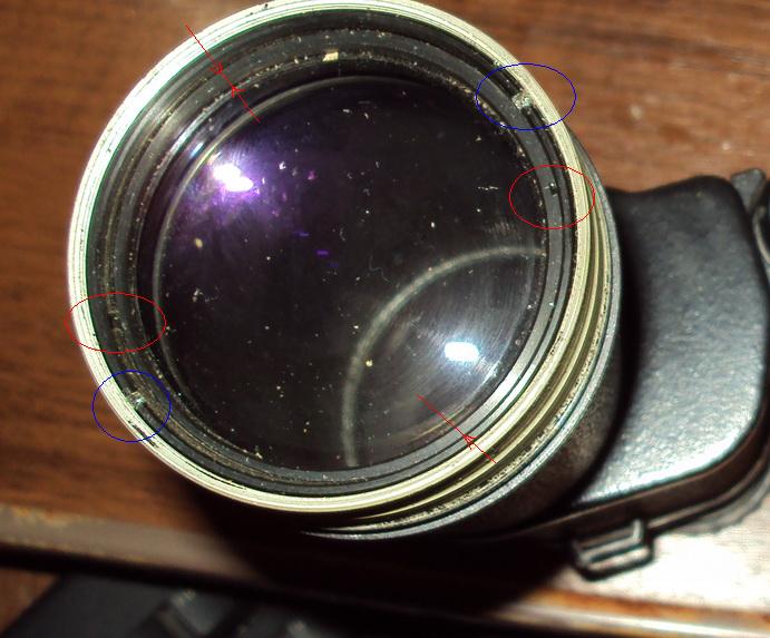

    А где входная линза,то,что № 1 или №2?
    Спасибо за советы!:beer:

    Та что с другой стороны бинокля.Большая

    Попробовал-не работает...:( Ладно,не буду глубже лезть-сломается еще что...Поищу мастерскую.

    Вот в принципе.Синие ослабить. красные регулировать. По стрелкам видно что центр смещен.

    Понял.Попробовал-не крутятся,застыли эти хреньки...Бум отмачивать в спирту...
    Спасибо!
