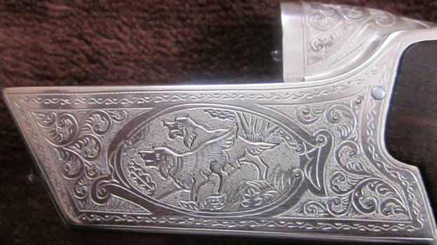

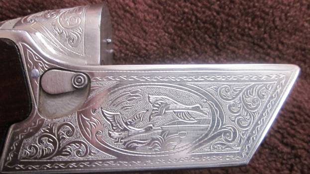

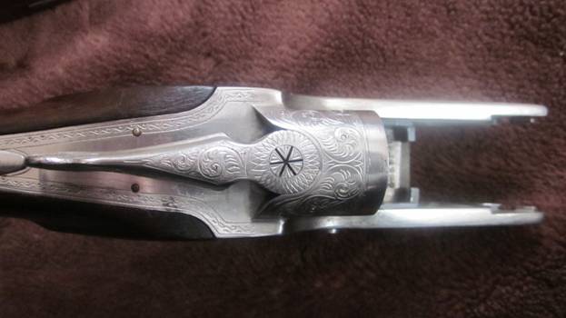

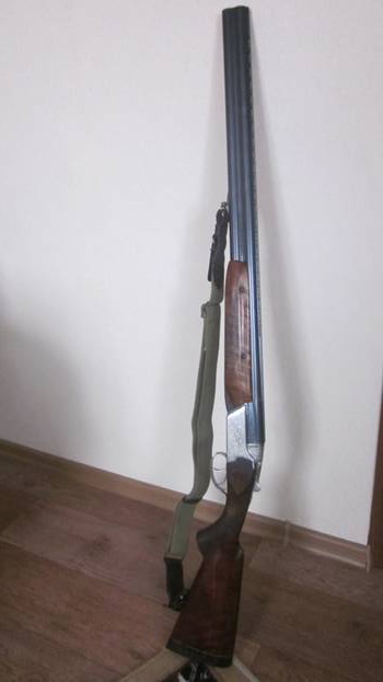

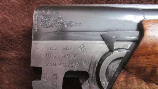

    Уважаемые форумчане, данного раздела!!! Прошу помощи в индентификации данного ствола (Тоз 34 ЕР) на предмет - штучное или рядовое, судя по имеющимся клеймам (фото).
    Сам покупал с "рук" бывший хозяин особо не охотник, и продал как рядовое, не вгоняясь в эти подробности. Сам я облазил инет, думаю, что штучник, отсюда просьба, кто то может сказать по этому поводу, или кто встречался в "воочию" с таким девайсом, может уверенно сказать рядовое или нет. Обращаюсь к форумчанам, т.к. спросить более некого.
    ПС Отдельное спасибо Уважаемому модератору Mad_Max, с его разрешения создал данную тему.
    А так же с пожеланием разрешения создание "тем", в данном разделе - обсуждения огнестрельного оружия (нарезняк, гладкоствол)и к ним боеприпасов (патронов) и т.д., не касаясь самой охоты. Думаю будет интересно.
    Спасибо, с уважением MS.

    Штучный
  4. БРАНДМАЙОР
    БРАНДМАЙОР Stabsgefreiter
    511
    Киев, Украина
    Полный фарш- штучный, с резиновым затыльником, ежектором, сохран 5, цена тоже 5, берегите хороший ствол, г.в. 1980

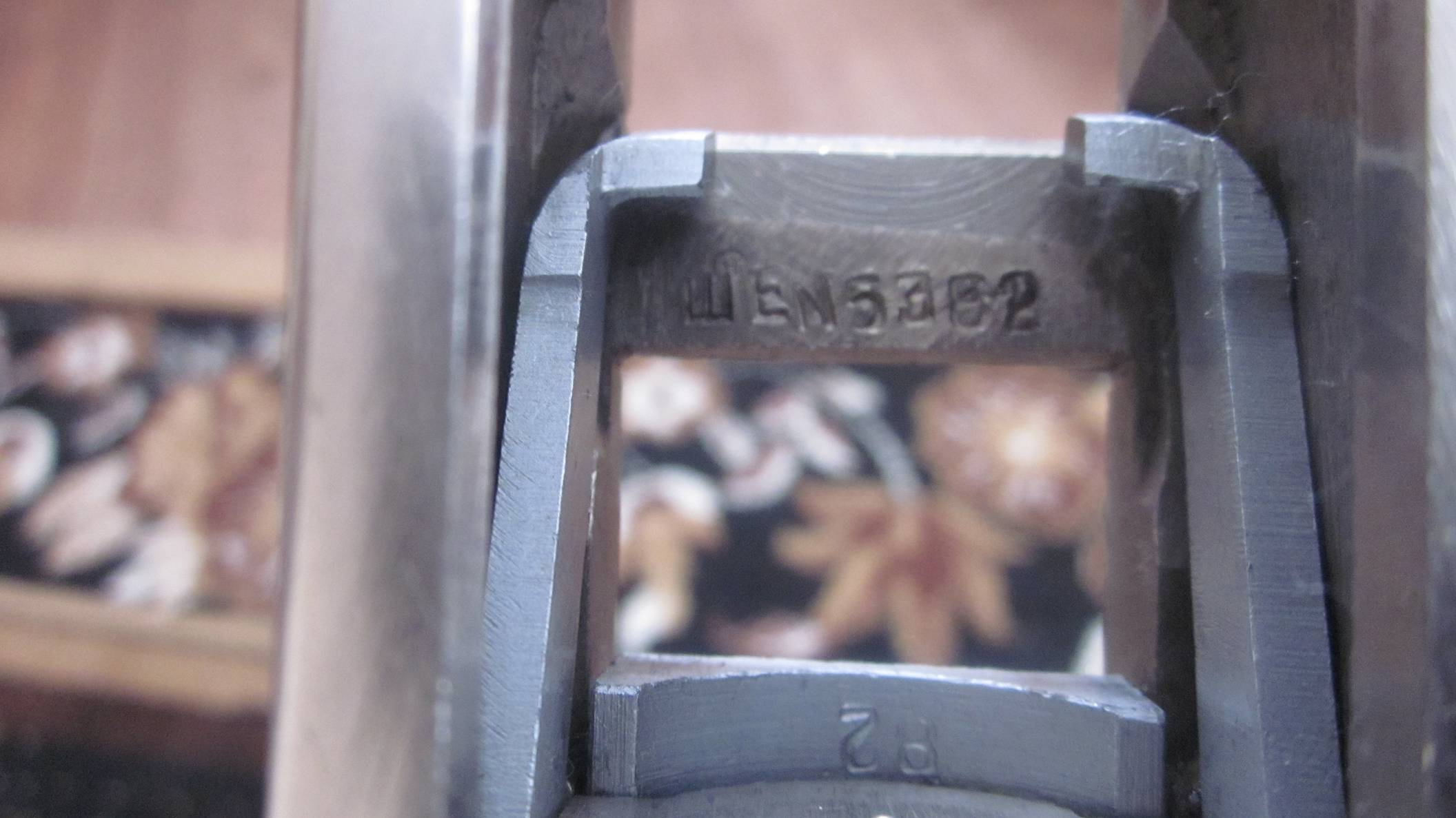

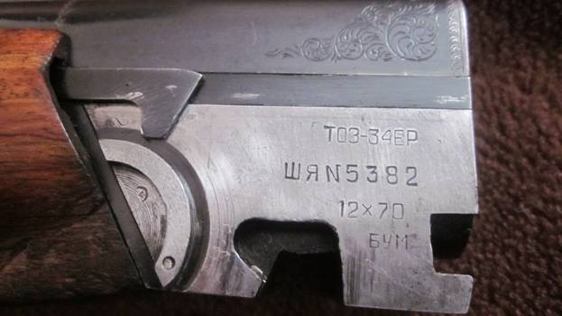

    Спасибо за оценку, в 80 гг выпуска енжектор и резиновый затыльник делали преимущественно на штучных ружьях ?
    Судя по моей оценке, когда купил, начали одолевать сомнения насчет рядового, т.к. имеется рефленая гравировка и главное номер ШЯ №... Первая буква Ш , судя многим мнениям раньше ставились перед серийным номером именно на штучных ружьях, а не ТОЗ 34 ЕР Ш как вообщем я думал.

    о штучности говорит только буква Ш, резиновый затыльник, эжектор комплектовались стандартно, старыми патронами не стреляйте, латунки продайте кому то, берегите ствол.

    Штучное 100%.

    Ружье действительно штучное.Очень отличный сохран.Если в стволах зеркало-вам повезло.Просьба даже если не охотитесь чистите его хотя бы раз в месяц.Таких ружей в отличном сохране мало осталось.Смотрите за ним и оно послужит еще и правнукам.В СССР -умели делать не то что сейчас штампуют на кол-во.

    А что Вы господа скажите на разницу в буквенной маркеровки ? на стволах ШЯ , а на прикладе ШЕ. И по каким именно признакам , многие определили штучность изделия. По моему маркировка штучного шла ШТ, а ЕР это ручная.И на сколько я знаю штучные ружья это ружья высшего разряда, а они идут без резинового затыльника, торец приклада нарезался сеткой .
  14. Андрей 72
    Андрей 72 Obergefreiter
    162
    Украина Одесса
    За две минуты поиска в нете.
    Наличие буквы «Е» в обозначении ружья означает исполнение ружья с эжекторным механизмом; «Р» — с резиновым затыльником; «У» — орнаментное; «Ш» — штучное; «С» — сувенирное.
    http://www.huntingsib.ru/articles/view/21641/#t34
    помоему все достаточно четко и предельно ясно. Отсюда цена 350-400 у.е Если взяли дороже - чистой воды попадос. Свое 74года , в таком же сохране брал за 300у.е

    штучник

    Градация такая была:
    -рядовое оно могло быть как с ежектором так и з тыльником;
    - улучшенное;
    - штучное;
    - сувенирное
    а также экспортные.

    Не разряда а разбора)))
    Ш-штучный
    На колодке Е эжектор, Ш-штучная, номер ружья
    Буква Я - год выпуска
    Говорить о человеке часе при сборке разных Т-34 говорить не надо))

    То есть если в номере присутствует буква I в начале то это штучный ТОЗ-34 или я что-то не так понял?
    Например ТОЗ-34, на стволе -
    ТОЗ-34Р
    Ш891234
    12х70
    18,5
    Рисунки на щечках другие правда...
    Заранее благодарен за ликбез.

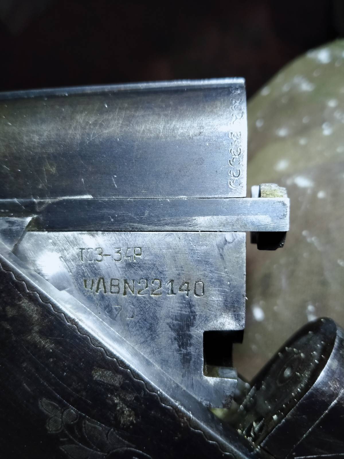

    signal-2025-04-04-19-50-44-938.jpg потрібна допомога))) який рік випуску
